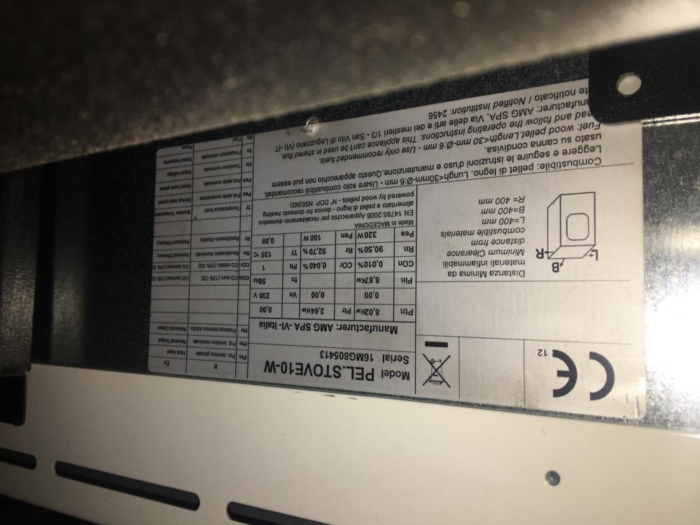

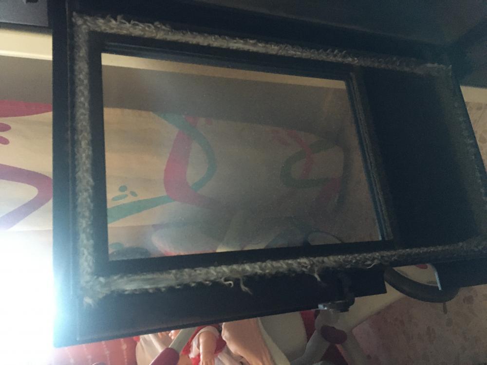

Archivo adjunto 26002Buenos días, este año he empezado a usar Pellets de la marca naturpellets, ya que me han hablado bastante bien de él. El problema que tengo es que he notado que el cristal y las paredes de la estufa se quedan con bastante ceniza negra al pasar un par de horas de funcionamiento, sobre todo en las potencias 4 y 5, y la llama se pone mas bien alta. No se si tendrá que ver con los ajustes, la extracción de humos o qué tocar. También he pensado que pueda ser el cordón de la puerta, que está algo deteriorado, pero tampoco tengo mucha idea. Adjunto algunas imágenes de la puerta y los ajustes que tengo ahora mismo por si alguien me puede ayudar.
Muchas gracias de antemano.[ATTACH=CONFIG]25999[/ATTAArchivo adjunto 26000Archivo adjunto 26001CH]Archivo adjunto 25999
