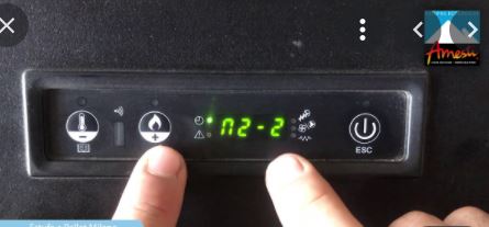

    Hola amigos me pueden ayudar, necesito quitar el mensaje service en el panel de tres botones micronova n100 de la Amesti milano, soy de Chile saludos

    Hola buenas yo tengo el mismo panel y el mismo problema, en una estufa de marca eva stampaggi, sabeis como se puede quitar ese service?

    En este mensaje he encontrado las contraseñas del menu tecnico para n100 micronova por si a alguien le sirve solarweb.net/forosolar/usuarios-biomasa/31672-parametros-estufas-pellets-bricodepot-8kw-22.html#post418511
