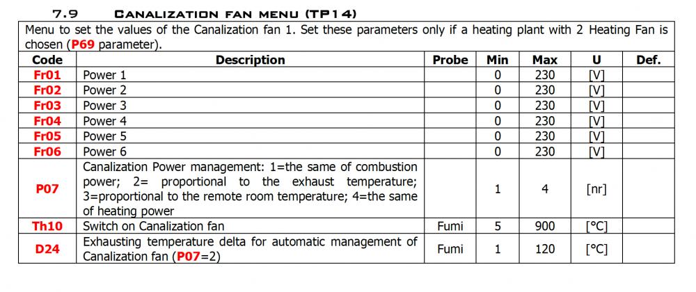

    Si la electrónica es Tiemme para quitar el error 12, no lo vas quitar enchufando y desenchufando la estufa, lo tienes que quitar apretanto durante uno segundos la tecla de encendido y apagado.
    La frase última en inglés, te indica que es una opción que se puede instalar o no en el momento de grabar en fábrica, sino te la han instalado no la puedes utilizar.
    He echado un vistazo al manual del la placa Ng01, y efectivamente no aparece Tp26.
    Pasos que yo haría primero reseteo de alarma y segundo arrancarla de nuevo y ver si te sale de nuevo.
    En el arranque miraría, si caen pellets, si caen pellet si te funciona la resistencia.
    El tp14 no tiene nada que ver con la velocidad del ventilador es con el tiempo de prellama súbeselo a la posicion anterior y mira el resultado, una vez que lo restaure a la posición mira si te funciona.
    Las velocidades de los ventiladores están en tp03, Fo1 a f06
    Yo nos contarás y en función de eso te daría mi opinion
    Última edición por torpe; 21/04/2022 a las 13:31 Razón: anadir pagina T14

    La razón por la que te he contestado tan rápido es muy simple tiene que ver en que entre en el foro y vi que estabas en una aldea de montaña y desgraciadamente conozco esa circunstancia en cuanto a SAT.
    Pero vayamos al tema al ver que te salía la alarma era la Er 12, y habías cambiado un parametro, no leí atentamente y pensé que era el t14, en lugar de tp14 disculpa por el error.
    Esta estufa parece que tiene dos ventiladores ( mi estufa no es ferlux) que echan el aire caliente a la estancia( aparte del extractor que no se ve) con dos regulaciones distintas la regulación que te echa el aire caliente a la habitación lo haces a través de los parámetros de tp03 y los de la salida canalizada a través del tp14.
    Es un hecho que los ventiladores a más velocidad producen más ruido, entonces a qué velocidad los quieres poner es una cosa que sólo tú puedes decidir sobre el terreno, y naturalmente tienen que echar aire fuera para que puedan extraer el calor de la estufa.
    Pero aparte de eso según la programación los ventiladores pueden funcionar en automático o manual según este parámetro Tp03 P06 , como funciona( que no tiene nada que ver con poner la potencia en automático, si pones la potencia en automático la estufa selecciona una de las seis potencias), supongamos que tienes la potencia en automático y la estufa selecciona la potencia 4, el ventilador te va a seleccionar una de las seis velocidades que puede ser la 4, 3 o l5 según la temperatura de humos o temperatura ambiente, si la pones en manual y la estufa está trabajando a potencia 4 y el ventilador en automático puede trabajar igual potencia 3,4 o 5, según temperatura de humos o ambiente , pero si el ventilador está programado en manual, cuando la potencia de trabajo es 4 el ventilador está funcionando a 4, no sé si me he explicado.
    Si lo que quieres regular es el valor del ventilador de la canalizable, hay un parámetro de temperatura que hasta que no se alcance no funciona ese ventilador, es decir te puede estar funcionando el ventilador de la habitación y nio el canalizable
    Mira el valor tpo3 P06 y dime cual es para saber como te está funcionando.
    Los parámetros de los ventiladores vienen en voltios, lo que significa que si le pones 225v, es la máxima velocidad pero yo los pondría a un máx de 220 por si la tensión de la red no lo alcanza en algún momento en tu aldea, y pueda detectar un problema de ahí para abajo pon lo que quieras si pones 120 pues estás alimentando ese ventilador a 120 voltios
    Por último el tema del sinfín, el sinfín es un sinfín que tiene holgura tanto en los laterales, como unos milímetros en vertical, si intentas bajar verás que no baja porque se apoya por su propio peso pero en vertical si suelen tener esa holgura, si te vuelve a pasar ese atasco de pellets, yo lo resuelvo de la siguiente manera, en el trozo que va desde el motor al sinfin hay normalmente un único tornillo, que o bien lo tienes que sacar o simplemente aflojar pero ten cuidado si no pnes la mano debajo porque se te puede caer, una vez extraido es muy fácil darle cuantas vueltas quieras al sinfin en los dos sentidos, si al sacar el tornilo no sale muy fácilmente podría ser que tenga un tornillo contratornillo, igual que existe la tuerca contrtuerca para que no se afloje, es decir que en el mismo hueco hay otro tornillo normalmente con tuerca allen, en el post anterior tienes dos adjuntos del manual en español.
    Si tienes alguna duda no dudes en decírmelo
    Última edición por torpe; 21/04/2022 a las 20:31

    Te voy a dar mi opinión, aunque no sea cierta, si son autónomos y tardan 3 horas entre ir y volver no te van a regalar esas horas, excepto que sean tareas de mantenimiento y ese día hagan varias instalaciones, por otra parte una gran parte de las empresas tiene externalizado el servicio, es decir seleccionan a una empresa normalmente pequeña que acreditan como servicio oficial después de en el mejor de los casos de un curso específico, en otras palabras es una subcontrata, y esas horas no las quieren perder lo que hace que la atención sea pésima en muchos casos ya que no les compensa ir.
    Pero vayamos al tema de los ventiladores, hay dos ventiladores que echan el aire al exterior uno directamente a la habitación y otro atraves de la canalización con regulación totalmente independiente. Antes da cambiar ningún parámetro anota el original.
    La velocidad de los ventiladores viene dada por la tensión aplicada en cada momento
    Vayamos primero al que echa el aire directamente a la habitación.
    Ubicación de los parámetros Tp03.
    Parámetros que influyen
    Th05 temperatura de humos a partir de la cual se enciende el ventilador,( cuando pulsas encendido no se pone en funcionamiento este ventilador tienes que esperar un rato hasta que la temperatura de humos alcanza esa temperatura)
    Tp06 = 1, la velocidad del ventilador es la asignada a es potencia, si lo tienes en potencia 3 la velocidad es la correspondiente al voltaje que tengas en F03.
    Velocidad del ventilador en cada una de las potencias f01 a F06
    Ventilador de la canalización lo mismo con la equivalencia de estos parámetros
    Tp03=Tp14
    Th05 = th 10
    p 06= p07
    f01 = fr01.
    Sino me he explicado dime tus dudas con respecto a este tema.

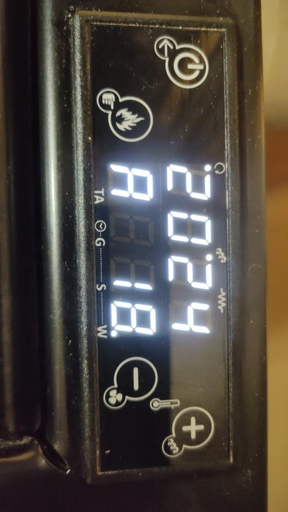

    Predeterminado Re: Reseteo horas de funcionamiento estufa pellets Ferlux Lyra
    Cita Iniciado por manuvdgpg Ver mensaje
    Buenas tardes a todos y feliz año. resulta que tengo una estufa de pellet ferlux lyra que está a punto de cumplir las horas de funcionamiento. La verdad que desconozco si una vez cumplan deja de funcionar o sigue funcionando con la alarma. El caso es que antes de este invierno el técnico le hizo una limpieza integral tanto estufa como tubos de la salida de humos, por eso queria saber si alguien podría orientarme para porder resetear las horas yo mismo. El panel de control es el que adjunto en la imagen, muchas gracias de antemano!
    Archivo adjunto 21453
    Hola buena,me ha salido eso a mí también, necesito saber como lo reseteo, que alguien me ayude, gracias
