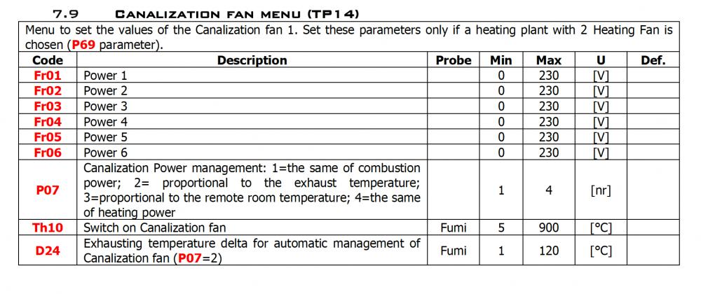

Pero vayamos al tema de los ventiladores, hay dos ventiladores que echan el aire al exterior uno directamente a la habitación y otro atraves de la canalización con regulación totalmente independiente. Antes da cambiar ningún parámetro anota el original.
La velocidad de los ventiladores viene dada por la tensión aplicada en cada momento
Vayamos primero al que echa el aire directamente a la habitación.
Ubicación de los parámetros Tp03.
Parámetros que influyen
Th05 temperatura de humos a partir de la cual se enciende el ventilador,( cuando pulsas encendido no se pone en funcionamiento este ventilador tienes que esperar un rato hasta que la temperatura de humos alcanza esa temperatura)
Tp06 = 1, la velocidad del ventilador es la asignada a es potencia, si lo tienes en potencia 3 la velocidad es la correspondiente al voltaje que tengas en F03.
Velocidad del ventilador en cada una de las potencias f01 a F06
Ventilador de la canalización lo mismo con la equivalencia de estos parámetros
Tp03=Tp14
Th05 = th 10
p 06= p07
f01 = fr01.
Sino me he explicado dime tus dudas con respecto a este tema.
