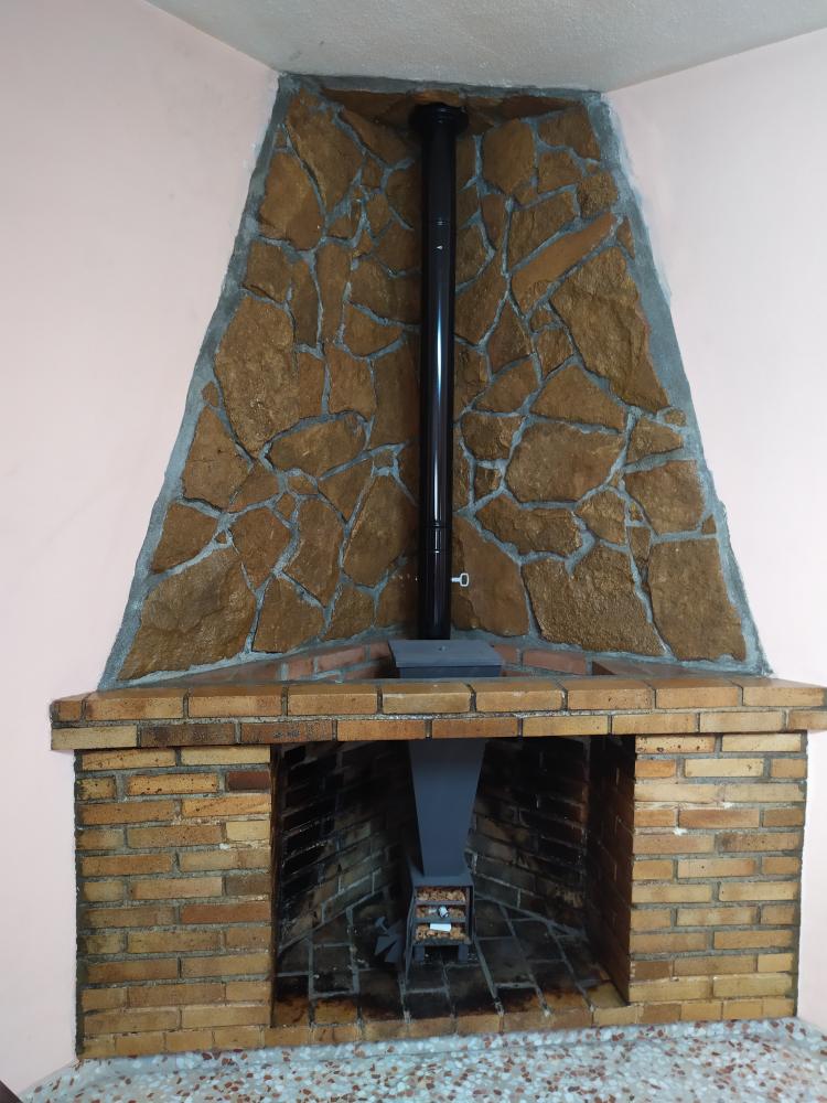

    Pd.: Os dejo una foto de como quedó la estufa.
Nombre: IMG_20191012_164544.jpg
Visitas: 10990
Tamaño: 97,6 KB
    Miniaturas adjuntadas Miniaturas adjuntadas Estufa de Cáscara de Almendras-img_20191012_164544.jpg

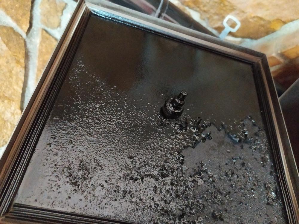

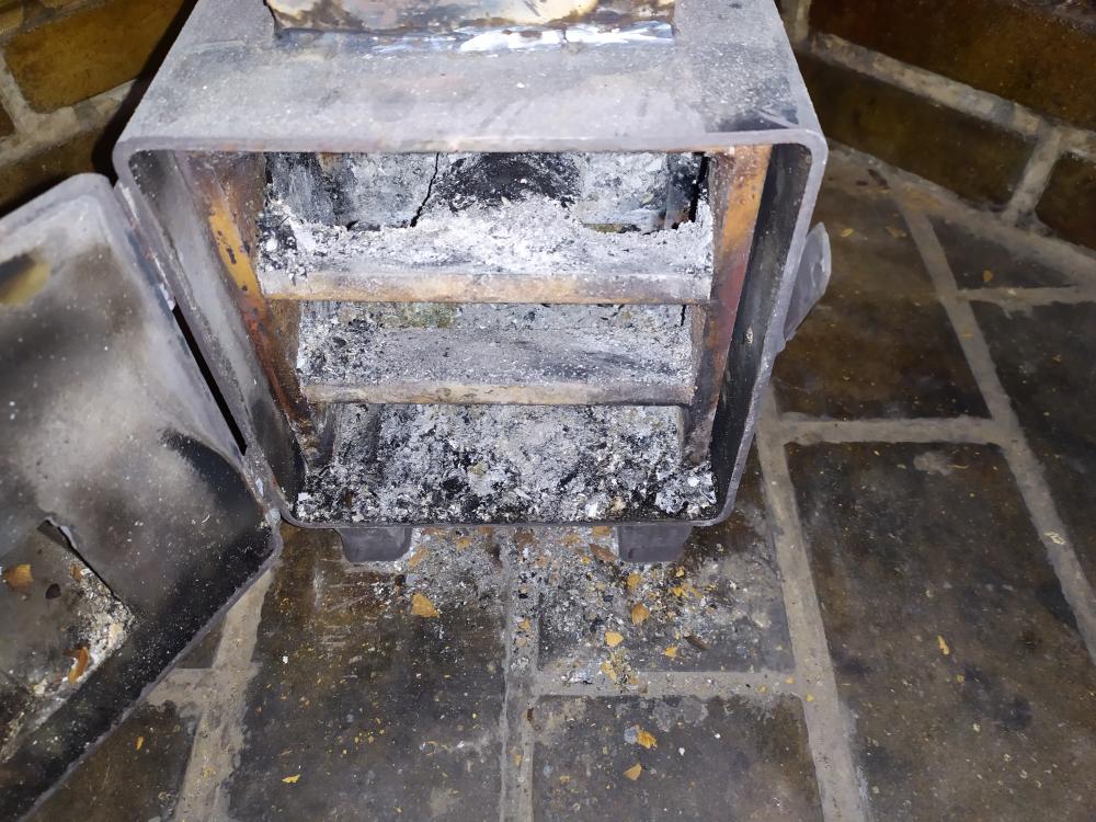

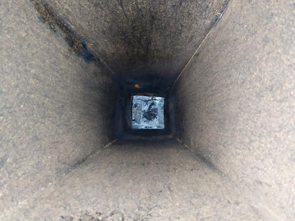

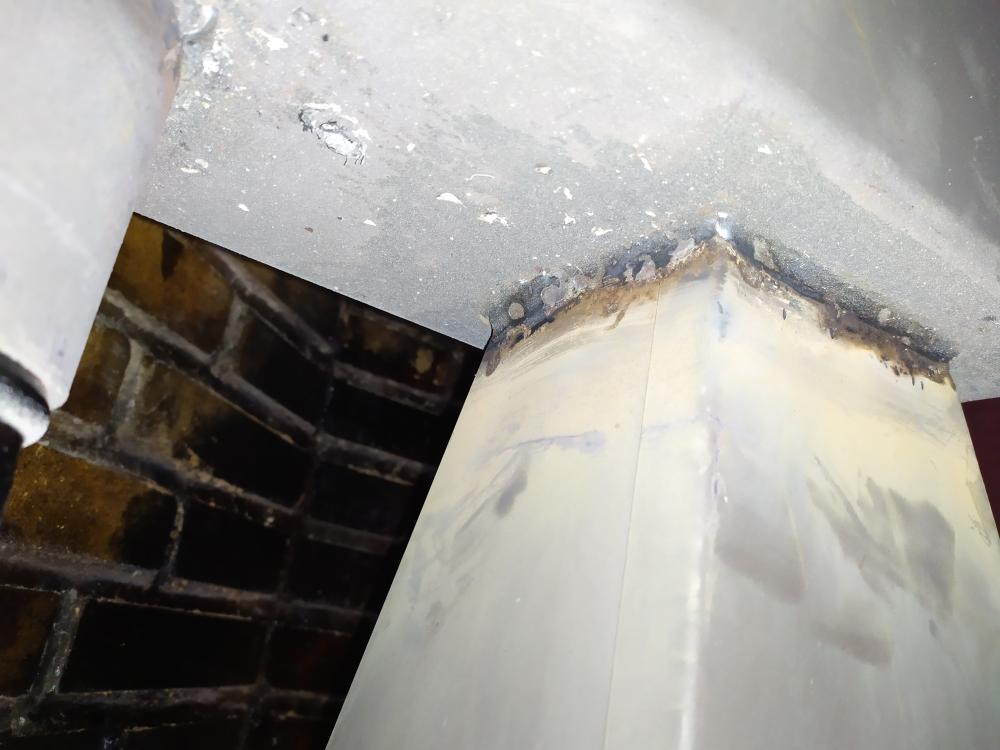

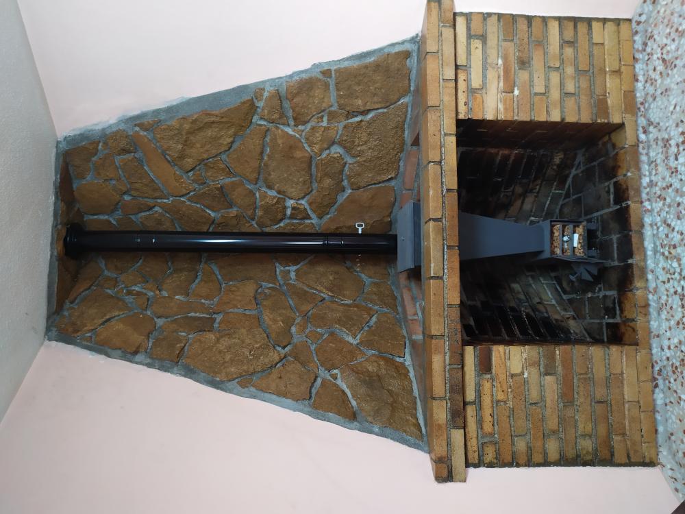

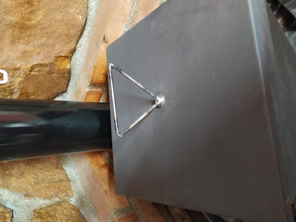

    Buenas, aquí te adjunto las fotos...
    Primera foto, se ve como la Tolva entra directo, sin rebabas, y justo cae el agujero de la tolva en el centro del quemador, que antes estaba desplazado.
    La siguiente foto, se ve el quemador que ya entra hasta ahí. Tuve que hacer un agujero lateral, y meter un pasador, para que no entre tanto el quemador. Luego soldé el pasador, y así el quemador se queda justo en el centro de la boca de la tolva.
    En la siguiente se ve la junta o burlete que le puse a la tapa. Lo venden en la ferretería, y se utiliza para las ventanas. También se ve la tapa negra, eso significa que si no tiene esa junta, estaría saliendo humo por todos lados...con lo cuál, no entiendo como la venden sin esta mejora...
    Y la siguiente foto, pues el asa que hice con tres clavos...porque la tapa traía un tornillo sin cabeza cutre. Pues le soldé los tres clavos. Tardé 1 minuto...¿Porque no hace esto el fabricante?...

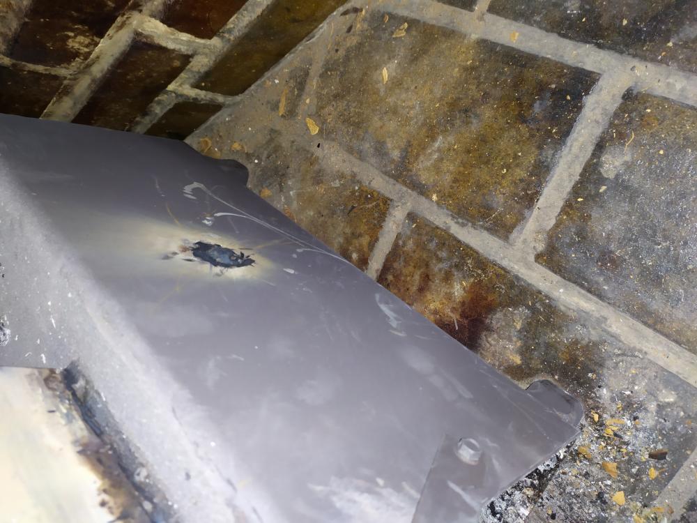

    Y por último, solucioné el último fallo o cosa absurda. Resulta que la tolva tiene 4 caras, y la cara que da al hueco de la salida de humos, pues no estaba soldada, y por ende, allí viene una chapa para "Parar el fuego, y que no se siga quemando almendra", en la práctica, cuando la estufa está caliente, si pones esta chapa, por el calor generado, la almendra en contacto con la chapa, que está del lado de la tolva, se enciende, y empieza a hacer un humo de cojones, con lo cuál, esa chapa en realidad no sirve para nada.
    Lo que hice, es soldar ese lado también, y la estufa se apaga cuando se acaba la almendra. Como no pierde humo, ni se atasca ni nada, ahora sí es completamente autónoma. Adjunto una foto...
    Bueno, y esas son todas las mejoras. Me faltó la tapa, que tiene un alto nivel de chapuzería. La bisagra de la tapa, está soldada torcida, y es de papel. Y esa tapa no me gusta, pero ya para el año que viene la cambio...de momento, con esas mejoras, la estufa quema muy bien, no suelta humo, no se apaga ni se atasca. Bueno, un saludo!
    Pd.: no sé como hacer para que las fotos se queden bien. Si alguien sabe como hacerlo, os lo agradecería.
Nombre: IMG_20191210_055749.jpg
Visitas: 2465
Tamaño: 140,1 KB
Nombre: IMG_20191210_055833.jpg
Visitas: 382
Tamaño: 103,0 KB
Nombre: IMG_20191210_055737.jpg
Visitas: 356
Tamaño: 143,5 KB
Nombre: IMG_20191210_055945.jpg
Visitas: 413
Tamaño: 69,9 KB
Nombre: IMG_20191210_055826.jpg
Visitas: 315
Tamaño: 66,2 KB
