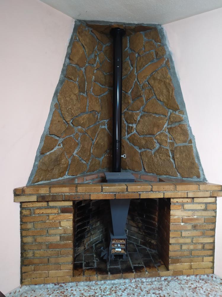

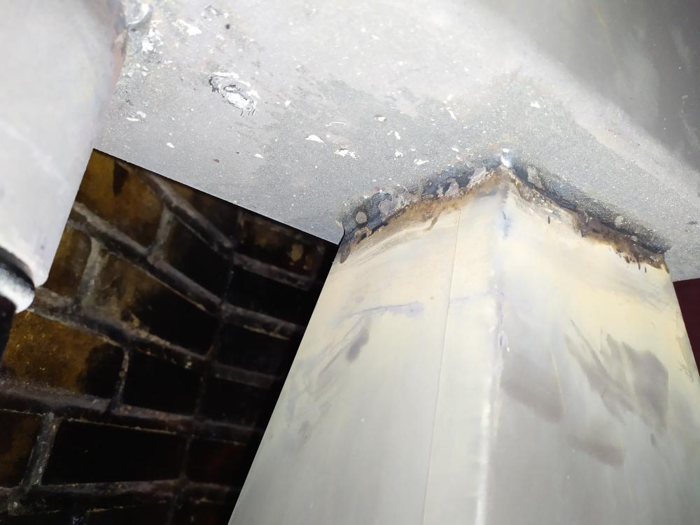

Bien, lo que hice en mi casa, fué tirar abajo el hueco de la chimenea, luego lo revestí todo con piedra, y alojé la estufa en el hueco de la chimenea, protegiendo así a la gente, de la estufa, ya que si te caes encima de ella, te quemas vivo. De esta manera, tenía a la estufa en una zona con ladrillos refractarios, para evitar que con el tiempo, no se estropeara nada la mampostería, y el tuvo de salida, lo tenía "Dentro de la casa". Y porqué esto?, pues muy simple, porque el tubo calienta la casa casi tanto como la estufa. La gente tiene la manía de "Tapar" el tubo, con lo cuál, estamos perdiendo una cantidad de energía brutal allí. Incluso, en casas de dos alturas, el tubo debería ir todo por dentro, y así te calienta las dos alturas de la casa.

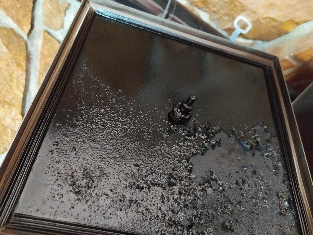

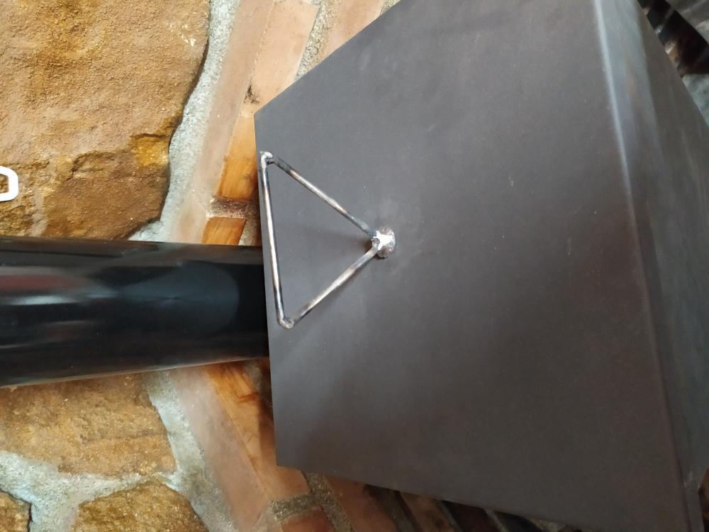

Una vez instalada la estufa, tuve problemas de atascamiento, porque "Los ingenieros" montaron la tolva sobre la estufa, pero no "La insertaron", es decir, la boca de salida de la tolva tenía un agujero más grande que el hueco de entrada de la estufa, por ende, la cáscara se atascaba, y luego echaba humo por la tapa. En ese momento, me entró desesperación, por la situación, y porque estaba en septiembre, pero quité la estufa, desolde la tolva, agrandé el agujero de la estufa, y metí dentro de ese agujero, la boca de salida de la tolva. Luego también traía una chapa, que en teoría era para tapar la tolva y apagar la estufa, pues eso no servía para nada, porque cuando empieza a quemar, ya es imposible que pare. Así que quité esa chapa, y soldé toda la tolva por los 4 lados. Hice con tres clavos, un triángulo, y los soldé al tornillo cutre que traía la tapa de la tolva, y por último, puse un burlete de goma, de esos que se utilizan en las ventanas, en la tapa de la tolva, para que, ya no se escapase el humo. El resultado fué estupendo!!!, la estufa ya no echó más humo, no se atascó nunca más, y como ahora la almendra cae gradualmente, la estufa es regular, es decir, va quemando parejo y mantiene una temperatura estable. Ahora bien, hay un modelo que lo están fabricando 50 años, que no lo he probado, pero que en teoría, es mucho mejor que la que tengo yo. Cuando compré la mía, ese modelo, costaba casi 100€ más, y por eso lo descarté, pero lo he encontrado en una tienda a 189€. Esa estufa es de fundición (la que tengo yo es de chapa), y en principio, parece que todos los problemas que tuve yo, no los tiene. Tiene la tolva redonda ( la mía es cuadrada), y trae una buena tapa la tolva. El regulador de entrada de aire es mucho mejor también, y bueno, la estufa es esta....

Pd.: Os dejo una foto de como quedó la estufa.
Archivo adjunto 21213
