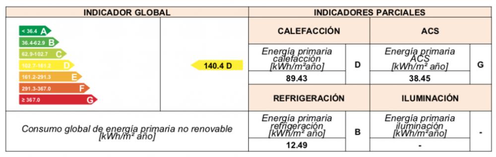

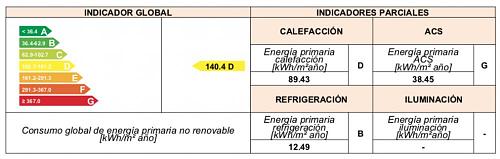

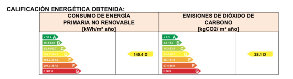

    Con el certificado de eficiencia energetica de edificios ¿se puede saber la potencia que debe tener la caldera?
    Dispongo de la siguiente información:
    CALIFICACION ENERGETICA OBTENIDA
    Conocer potencia caldera necesaria-captura-pantalla-2018-11-09-las-1.45.41.png
    Superficie habitable: 110m2
    DEMANDA DE CALEFACIÓN
    Conocer potencia caldera necesaria-captura-pantalla-2018-11-09-las-1.51.11.jpg

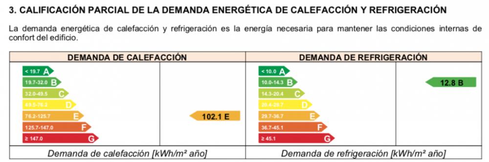

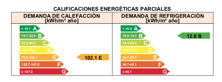

    Entiendo que dice que hay una demanda de calefacción de 102.12 kWh/m2 ¿eso para la caldera que potencia es necesaria?
    Es decir, me gustaria saber los W/m2 necesarios para asi calcular potencia de caldera y de radiador de cada estancia.

    Con esto no se puede saber.
    Si te digo que gasto 40 litros de combustible para ir en coche de Barcelona a Madrid me podrías decir que potencia tiene el coche?
    Si que sirve para hacerse una idea de cómo de bien aislada está la casa
