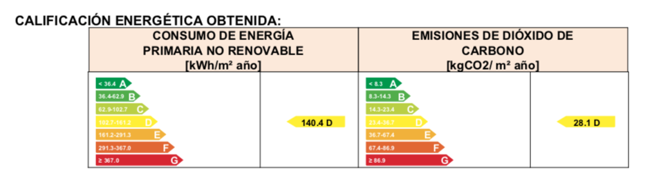

Con el certificado de eficiencia energetica de edificios ¿se puede saber la potencia que debe tener la caldera?
Dispongo de la siguiente información:
CALIFICACION ENERGETICA OBTENIDA
Archivo adjunto 19292

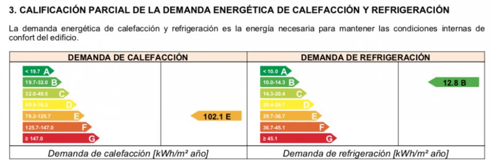

Superficie habitable: 110m2
DEMANDA DE CALEFACIÓN
Archivo adjunto 19296
Entiendo que dice que hay una demanda de calefacción de 102.12 kWh/m2 ¿eso para la caldera que potencia es necesaria?
Es decir, me gustaria saber los W/m2 necesarios para asi calcular potencia de caldera y de radiador de cada estancia.
Re: Conocer potencia caldera necesaria
Con esto no se puede saber.
Si te digo que gasto 40 litros de combustible para ir en coche de Barcelona a Madrid me podrías decir que potencia tiene el coche?
Si que sirve para hacerse una idea de cómo de bien aislada está la casa
