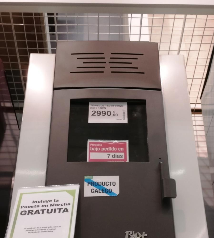

    hola a todos, aunque llevo mucho tiempo siguiendo el foro ,pues la primera vez que me atrevo a haceros una consulta.
    Después de leer sinfín de post, pues me surgen un montón de dudas en sobre una hidroestufa.
    El tema es que tengo una casa pequeña de 2 planta de 44 m2 por planta y hasta ahora calentaba toda la casa un fogón de chimenea que ya tiene sus añitos y necesita un cambio,la verdad que con el no se pasaba frio, la parte de abajo era un horno y la parte superior ya solo el calor residual la mantenía a unos 22º.
    El tema es que al hacer la reforma pues se nos dio por montar 3 radiadores en la planta de arriba y una hidroestufa en la planta de abajo .
    Mi duda me surge en cual meter , queria meter como mucho alrededor 3500€ en la hidroestufa , y por cálculos me llega de 15/16kw, después de mucho leer descarto bronpi por el sat y las marcas raras de los centro comerciales y en principio sacando que me recomendéis algo mejor estoy entre estas marcas:
    1. piazzetta modelo p163th
    2. ecoforest bio+ 16kw (sat y fabrica a 1 hora)
    3. lasian bely 15kw (buen sat)
    ¿Cual me recomendáis de ellas? ya que de la piazzeta en este modelo no tengo referencias y en modelos como el 963 parece ser que las placas dan fallos, aunque otros modelos parece que son inacabables, de lasian bely 15 kw tampoco tengo datos de ella, se habla muy bien de su sat pero ni idea, están de oferta y las hay ya por unos 2500€ , después de la ecoforest bio+ 16kw tampoco tengo muchas referencias de ella, también esta de oferta por unos 2700€ por los sitios que vi.... pero no se cual es mejor de ellas.
    Si tenéis otras ideas sobre alguna mas recomendable que estas se agradece ya que en pellets no tengo ni idea del tema.
    un saludo a todos y gracias de ante mano

    Teniendo Ecoforest al lado yo iría a por ella.
    No es un producto de los mejores pero es muy fiable.
    Lo que me extraña es su precio, será alguna promoción, pues según su página tiene un precio de 3.180 euros más iva y por ese precio hay productos infinitamente mejores, y en Ecoforest siempre hablan de respetar precios de Tarifa.

    Pues no se si su precio en tarifa es ese, en cierto almacen de bricolaje lleva ya una temporada a 2990 iva y puesta en marcha incluida, por lo menos desde el mes de marzo
    Ese es el precio que tenian en santiago,no se si es en toda la cadena el mismo, hace poco en coruña tenian descuento en toda la tienda me dijeran alli que quedaba sobre los 2690. No se si es por el cambio de gama....
    Me podeis decir algo de la piazzetta, por que me comento el fontanero que el modelo antes era SUPERIOR sabrina TH , que se supone que es todo igual y precio si que es algo superior 3500 puesta en marcha.

    Ah, pero esa hidro es una segunda marca de Ecoforest que se fabrica para Leroy Merlin.
    Ahora si me cuadra el precio.
    Lo mismo te digo para la firma Superior, es la segunda marca de Piazzetta.

    La superior, si es segunda marca, pero la p163th la venden ya como piezzetta con los 5 años de garantía, parece ser que la superior solo tenía 3, lo de la bio+ pues el lateral pone ecoforest y el manual que me enseñaron para ver la capacidad del vaso de expansión también, no sabía que era segunda marca.

    Consultar que termoestufa es mejor dentro de unos fabricados, es muy muy relativo.
    ¿Por que?
    No deja de ser un producto muy similar en todos los fabricados, unos optan por unas soluciones y otros por otras, pero todos son muy similares. Los diferenciales de precio muchas veces tienden a ser mas por tema estetico que por calidad del producto. En calderas si que existen diferenciales importantes de unos a otros.
    En lo que usted esta mirando diriamos que encajaria en Tanto monta, monta tanto, Isabel como Fernando.
    Lo que deberia de tener diferencial sera el precio, y el precio que usted pagaria por dichas estufas me parece algo alto, sobre todo pensando en 15 o 16 kw, totales, que seran al agua algo como 11-13 kw. Para mi no dejan de ser minitermoestufas, que por experiencia y por su tamaño dan mas mantenimiento que una algo superior.
    Me hiria a una de 18 o 20 KW, ya se que le diran que esas termoestufas pararan y se encenderan mas, pero eso no es del todo cierto, ya que si se ajusta la minima potencia, y la maxima se ajusta a 14 kw, tendremos una termoestufa igual que la de 11 kw, pero con tamaño de 18 o 20 KW, con sus ventajas en rendimientos y menores mantenimientos.
