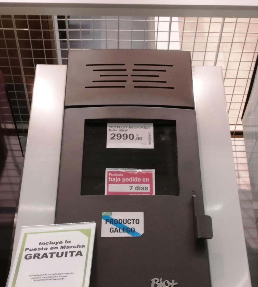

Pues no se si su precio en tarifa es ese, en cierto almacen de bricolaje lleva ya una temporada a 2990 iva y puesta en marcha incluida, por lo menos desde el mes de marzo
Archivo adjunto 16895
Ese es el precio que tenian en santiago,no se si es en toda la cadena el mismo, hace poco en coruña tenian descuento en toda la tienda me dijeran alli que quedaba sobre los 2690. No se si es por el cambio de gama....
Me podeis decir algo de la piazzetta, por que me comento el fontanero que el modelo antes era SUPERIOR sabrina TH , que se supone que es todo igual y precio si que es algo superior 3500 puesta en marcha.
Re: Ayuda para la eleccion de una hidroestufa de pellet
Ah, pero esa hidro es una segunda marca de Ecoforest que se fabrica para Leroy Merlin.
Ahora si me cuadra el precio.
