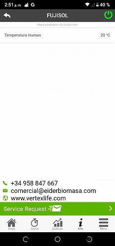

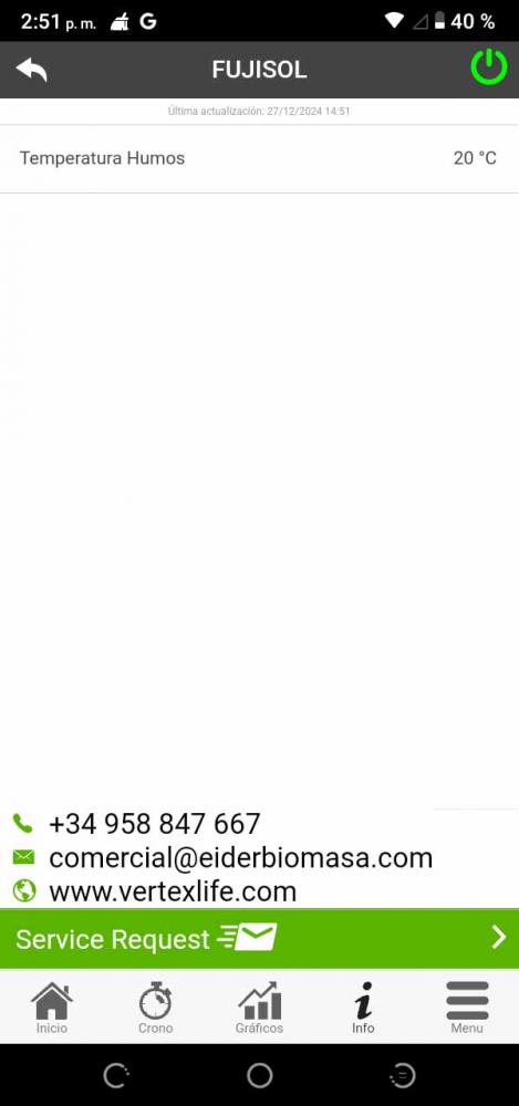

    Buenos días , me ha pasado una cosa curiosa en el insert , esta temporada al encender mi insert veo que no se me pone en marcha , lo saco y me doy cuenta que la placa electrónica se me ha quemado debido a una gotera en la chimenea ( la placa en este momento está reparándose ) total que miro suministradores de placas y me pillo una , me piden modelo de insert y me la mandan , cuál ha sido mi sorpresa que viene de un suministrador de eider , digo bueno no creo que tenga problemas y así es la conecto la pongo en hora y arranca a la primera , cuál ha sido mi sorpresa, que el código tpar no corresponde con la antigua placa , me pongo en contacto con el suministrador de placas y me dicen que no me pueden ayudar y me mandan un enlace para que me pongan en contacto con eider al cual me contestan que no me pueden ayudar porque dicen que esa placa ellos no me han suministrado, les mando otro mail con la foto de la factura donde pone clara mente que esa placa viene de eider y hasta ahora
    La placa funciona, las horas van corriendo y estoy sin el código tpar , he probado todos los que he leído por el foro y no hay manera ¿ tu sabes de algun código ?
  14. #214
    feb 2021
    Soria
    970
    Predeterminado Re: Estufas ferlux flora parámetros y forma anular las alarmas??????
    Buenos días Vitin
    Dos soluciones la primera probar las más conocidas de Eider 1001 Ferlux 1357 audax 0321 1918 aparte de la 0000 sino te funcionan me temo que te vas a tener que gastar 20 euros
    Mirate este enlace que es un documento hecho por mí
    https://www.solarweb.net/forosolar/a...2-espanol.docx
    Te saltas toda la primera parte:
    El hardware es este convertidor usb rs232
    https://es.aliexpress.com/item/4000959294374.html
    Y un cable de cuatro hilos terminado en rj11, para buscarlo en Aliexpress cable rj11 6P4C
    Te lees el capítulo ENVIO DE COMANDOS MEDIANTE UN CONVERSOR USB RS232, el comando que tienes que enviar con el termite es A20182000000000000 y en el termite poner añadir cr. pagina 18
    La placa te contesta con B2018200000000txyz esta es la clave
    Pero tienes que copiar lo que vas a mandar al termite desde este archivo porque en el foro se pierde el rectángulo primero
    https://www.solarweb.net/forosolar/a...datapoints.txt
    Y de este archivo lo abres con el block de notas y copias donde dice password el comando A20182000000000000 pero con el rectangulo.
    No sé si te habrá servido
    EDITO
    después de todo este tostón, y de haber leido de nuevo lo que decías, si es de un suministrador de Eider la clave es 1001
    Yo le compré el 4heat a Censat o repuestos de estufas y mira como me sale personlizado para eider
    Estufas ferlux flora parámetros y forma anular las alarmas??????-screenshot_20241227-145108.jpg
    Última edición por torpe; 27/12/2024 a las 16:09
