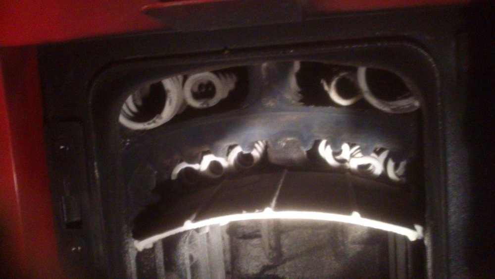

    Y donde va esa chapa, puedes ilustrarme un poco?

    Hola , mi caldera es distinta, es una p-30, la pantalla paso de humos va arriba, te pongo una foto...
    Mejorar caldera Roca L-20, combustible leña-turbuladores-roca-p30-dsc_0266.jpg
Nombre: Turbuladores Roca P30 DSC_0266.jpg
Visitas: 4315
Tamaño: 123,1 KB
    Ahí también se ven los turbuladores, pero yo no los he puesto todavía...
