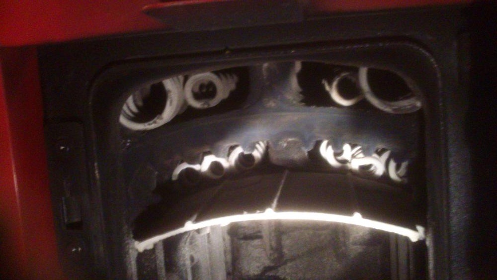

Yo tengo una Roca P-30, y estoy bastante contento, con 660€ me caliento y tengo ACS para todo el año..., NO le he puesto los turbuladores que comentan por aquí, todavía...
Yo le he colocado la "pantalla paso de humos" que se coloca en las P-30 cuando se utilizan con un quemador de gasoil, a mi con leña me va bastante bien este "invento" y he notado cierta mejoría en el rendimiento...
Tengo puesta la palanquita de salida de humos a la mitad, y la placa de entrada de aire, la tengo ajustada con la cadenita pero de tal forma que entre un poco más de aire de como recomienda ajustarla el manual del fabricante, si no me parecía como que se ahogaba la caldera demasiado...

Y donde va esa chapa, puedes ilustrarme un poco?

Hola , mi caldera es distinta, es una p-30, la pantalla paso de humos va arriba, te pongo una foto...
Archivo adjunto 15526
Ahí también se ven los turbuladores, pero yo no los he puesto todavía...
