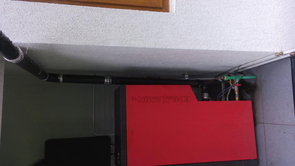

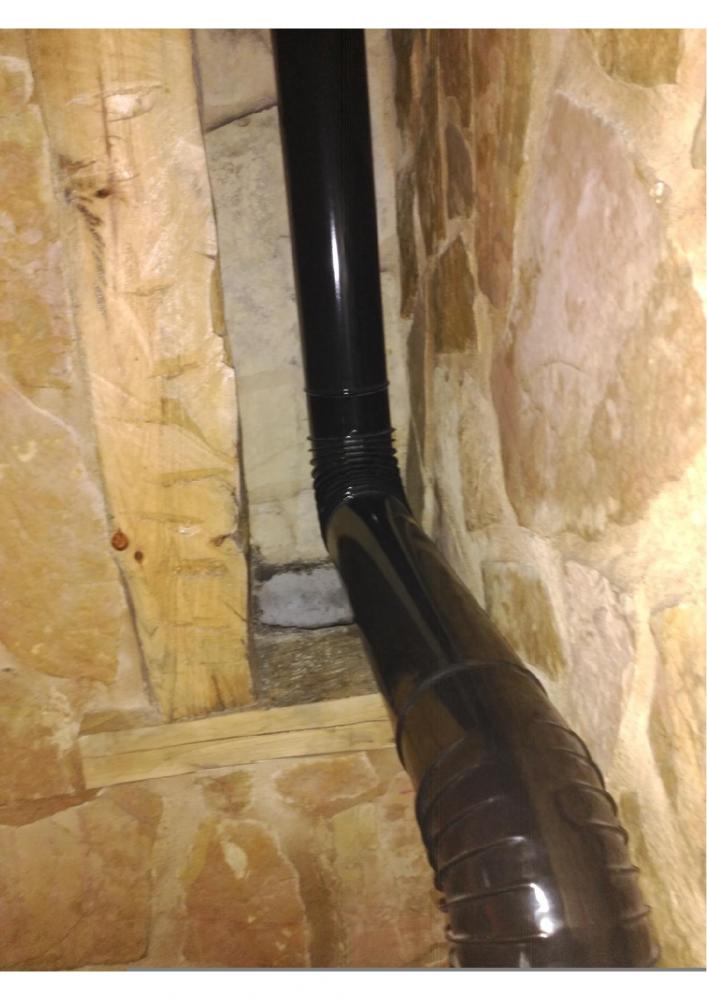

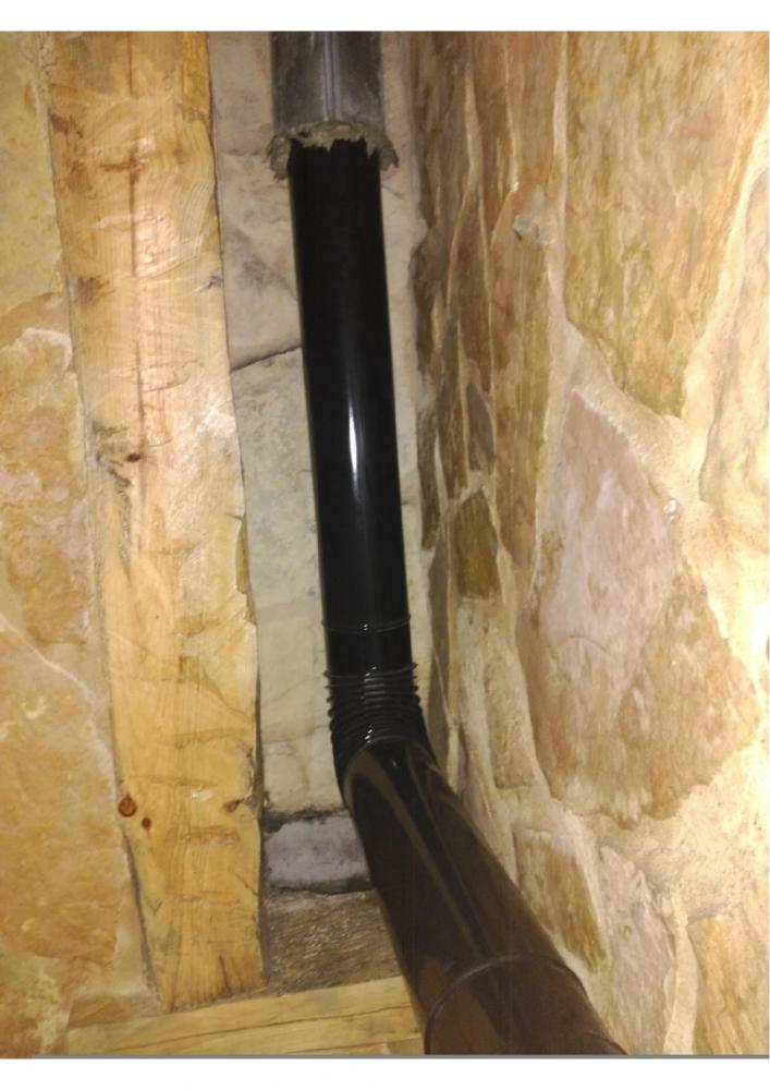

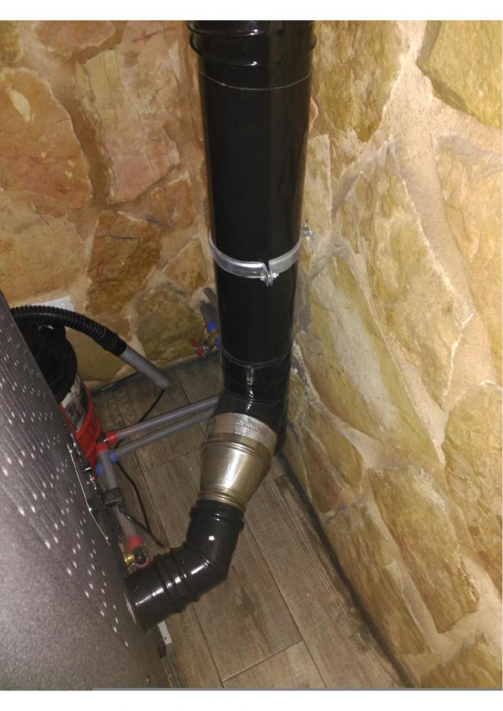

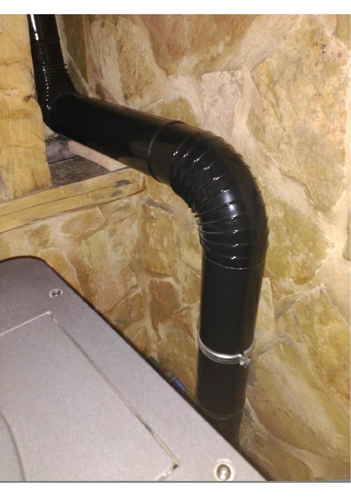

    CALDERA EDILKAMIN BERING NO QUEMA BIEN PELLETS-4.jpgCALDERA EDILKAMIN BERING NO QUEMA BIEN PELLETS-5.jpgCALDERA EDILKAMIN BERING NO QUEMA BIEN PELLETS-2.jpgCALDERA EDILKAMIN BERING NO QUEMA BIEN PELLETS-3.jpg
    Esto si que es una chimenea bien puesta en una hidroestufa Edilkamin.
    Cada día me sorprendo más de lo que veo

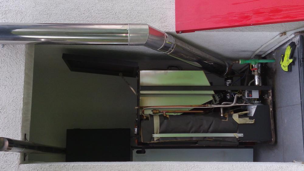

    CALDERA EDILKAMIN BERING NO QUEMA BIEN PELLETS-bering-vista-frontal.jpgPulsa en la imagen para verla en tamaño completo
Nombre: BERING  VISTA FRONTAL.jpg
Visitas: 290
Tamaño: 61,2 KB
ID: 14776fotosCALDERA EDILKAMIN BERING NO QUEMA BIEN PELLETS-bering-vista-lateral.jpgValeeee.....Probare nuevamente sin el leonardo y ajustare parametros correctos y te cuento .
    Llevare un pellet nuevo como segunda prueba.
    Ademas aumentare el tiro natural alargando el ducto de escape bien aislado, asi tendre mas aire disponible.
    saludos,
    Última edición por climacenter; 02/06/2016 a las 22:39 Razón: incorporar fotos

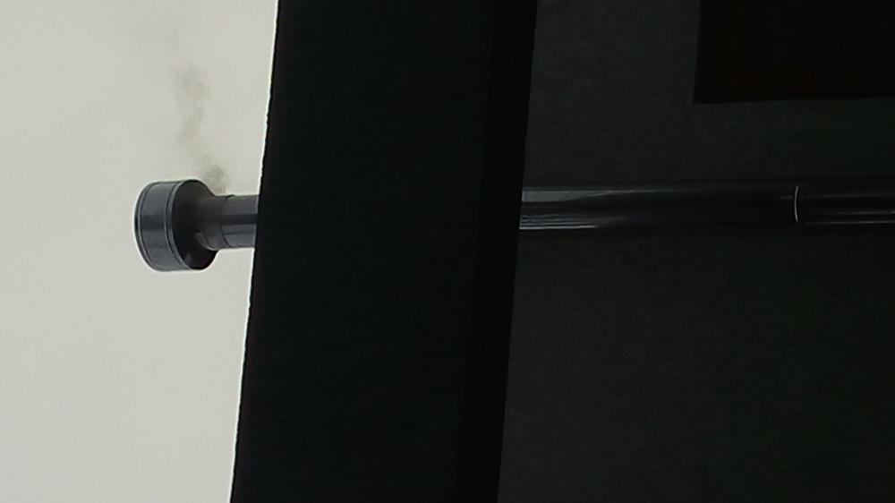

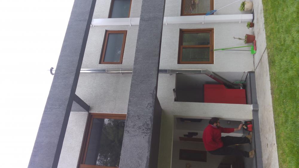

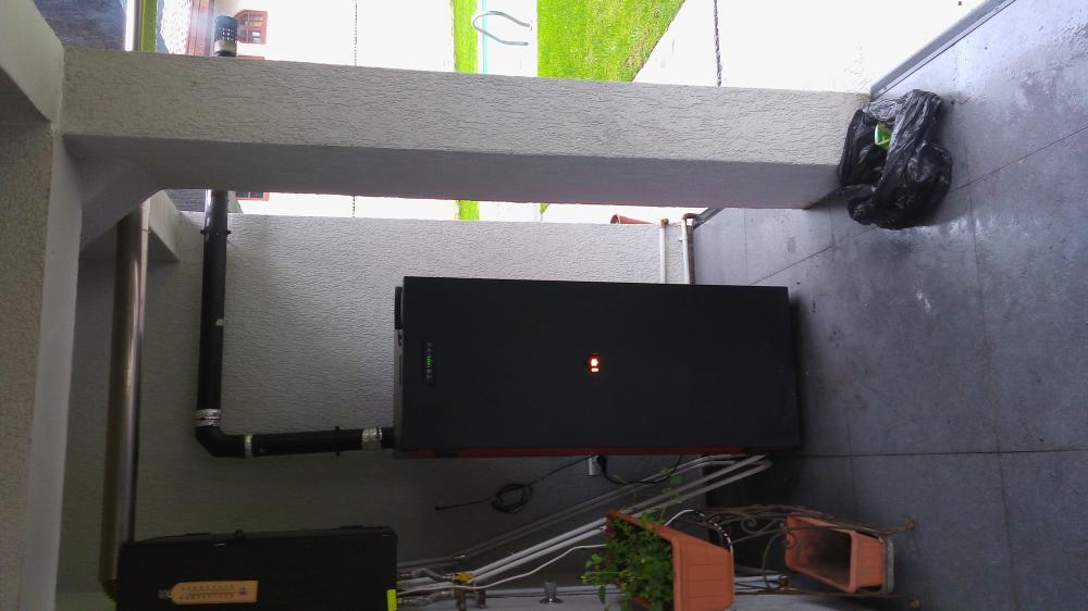

    Continuo con el tema de Bering con humo:
    Se cambio ducto de gases por ducto de 5 mtrs aislado 100% y ademas se aislo la tuberia hidraulica y ademas se probo otro pellet
    EL HUMO AUMENTO:::::::::::::??¡¡
    QUe pasa ?CALDERA EDILKAMIN BERING NO QUEMA BIEN PELLETS-20160603_160853.jpgCALDERA EDILKAMIN BERING NO QUEMA BIEN PELLETS-20160603_151540.jpgCALDERA EDILKAMIN BERING NO QUEMA BIEN PELLETS-20160603_163727.jpg
    Carabela está desconectado Forero
    ene 2013
    En España
    433
    Predeterminado Re: CALDERA EDILKAMIN BERING NO QUEMA BIEN PELLETS
    Pues para mí la única solución que me viene es que la caldera tiene mal regulada la combustión.
