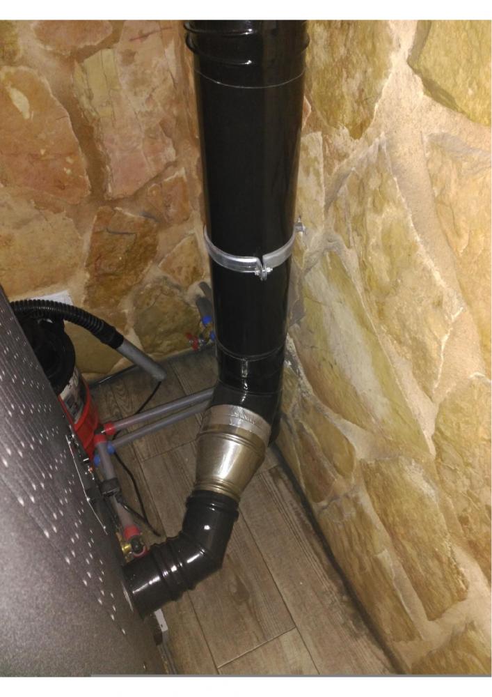

Re: CALDERA EDILKAMIN BERING NO QUEMA BIEN PELLETS

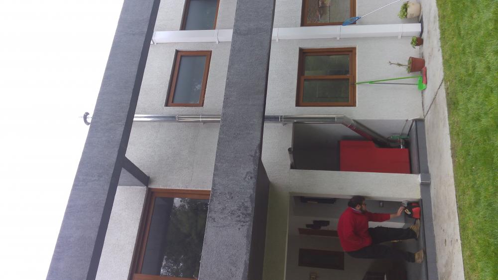

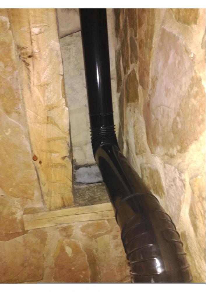

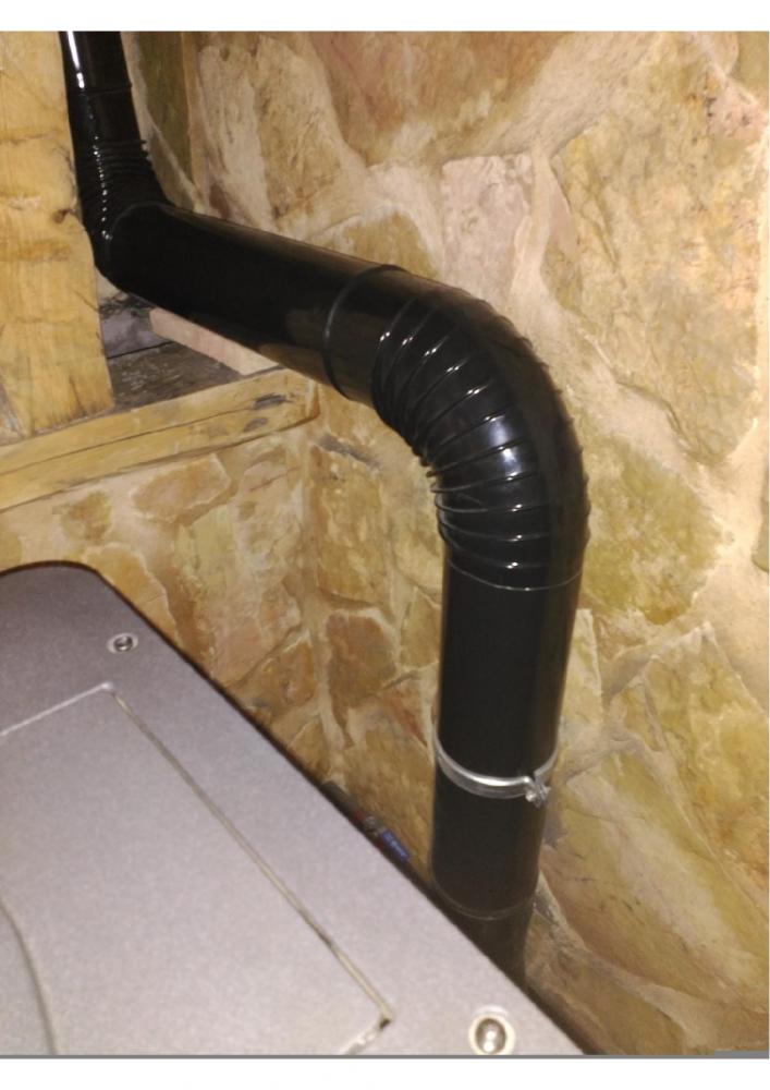

Archivo adjunto 14578Archivo adjunto 14579Archivo adjunto 14576Archivo adjunto 14577
Esto si que es una chimenea bien puesta en una hidroestufa Edilkamin.
Cada día me sorprendo más de lo que veo
Y seguro que quien ha instalado eso está en su casa tan tranquilo y durmiendo bien.
Pero bien tranquilo, te lo digo yo que personalmente le conozco

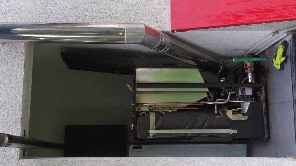

Asi es de simple la Bering
2 Tubos laterales que bajan de la parte alta de la camara de combustion hasta el extractor de humos ubicado bajo el cenicero. El resto de la superficie de transferencia son la camara humeda rodeada de agua.
Cuanto afectaria la combustion si el devimetro o medidor de flujo de aire de entreda esta descalibrado y entrega lecturas erroneas al sistema leonardo de control de la combustion ??

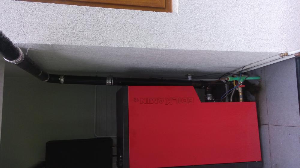

Archivo adjunto 14776Archivo adjunto 14776fotosArchivo adjunto 14777Valeeee.....Probare nuevamente sin el leonardo y ajustare parametros correctos y te cuento .
Llevare un pellet nuevo como segunda prueba.
Ademas aumentare el tiro natural alargando el ducto de escape bien aislado, asi tendre mas aire disponible.
saludos,
Lo primero que yo te aconsejaría es que cambiases la salida de gases.
En horizontal máximo 1 metro, y tienes más.

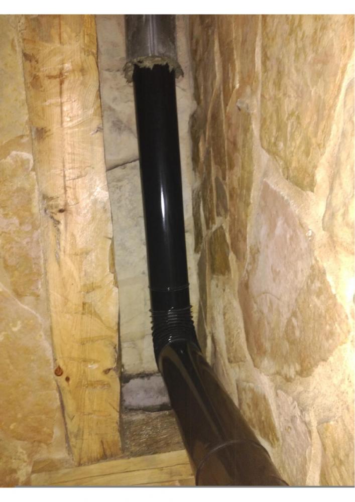

3 Archivos adjunto(s)
Bien,
Continuo con el tema de Bering con humo:

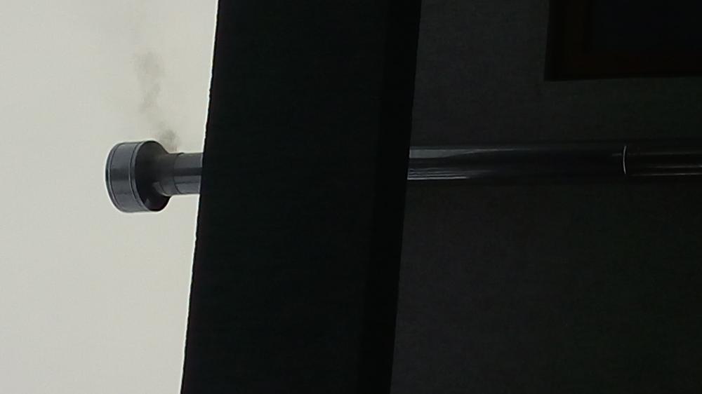

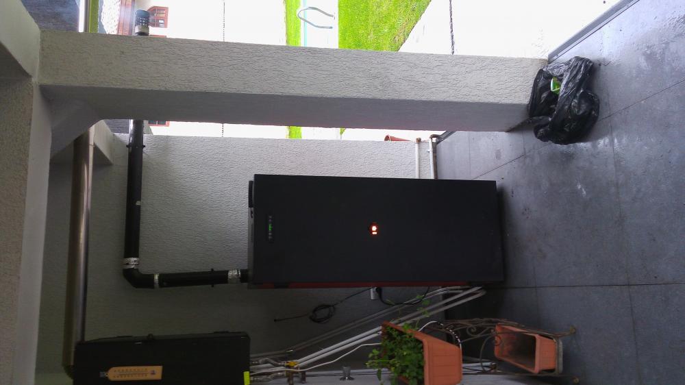

Se cambio ducto de gases por ducto de 5 mtrs aislado 100% y ademas se aislo la tuberia hidraulica y ademas se probo otro pellet
EL HUMO AUMENTO:::::::::::::??¡¡
QUe pasa ?Archivo adjunto 14780Archivo adjunto 14781Archivo adjunto 14782
Pues para mí la única solución que me viene es que la caldera tiene mal regulada la combustión.
