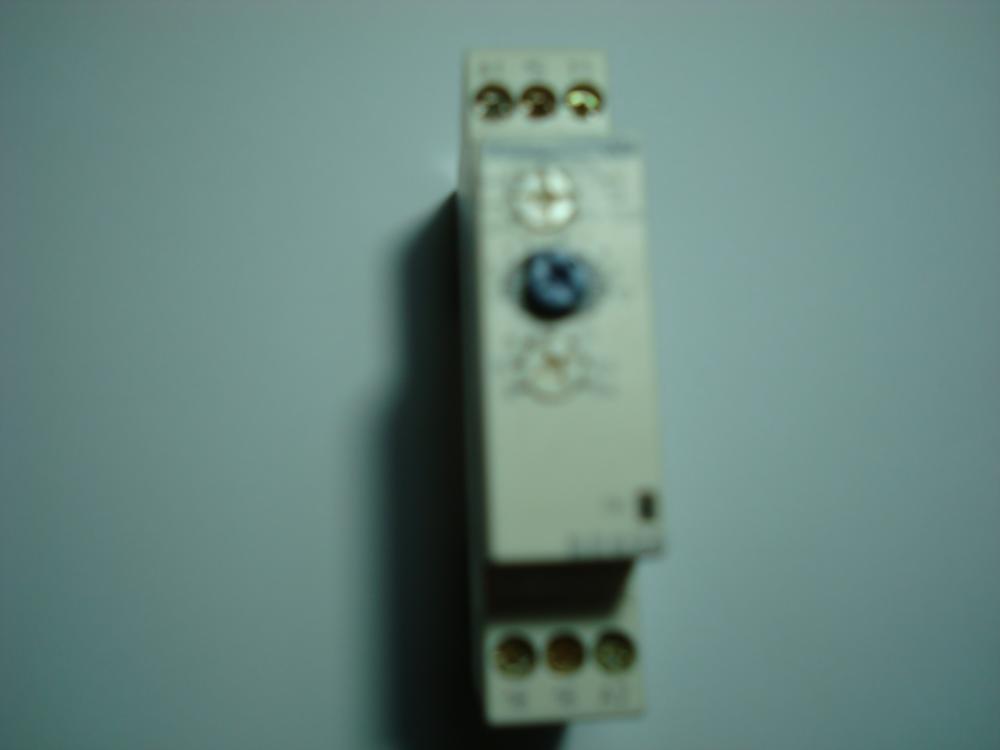

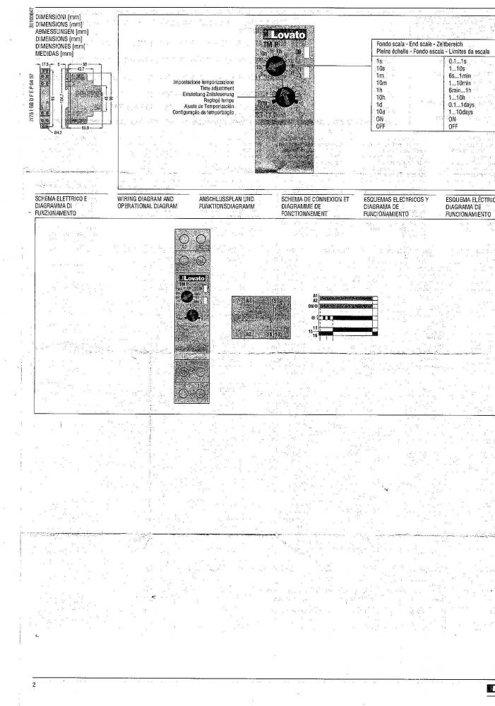

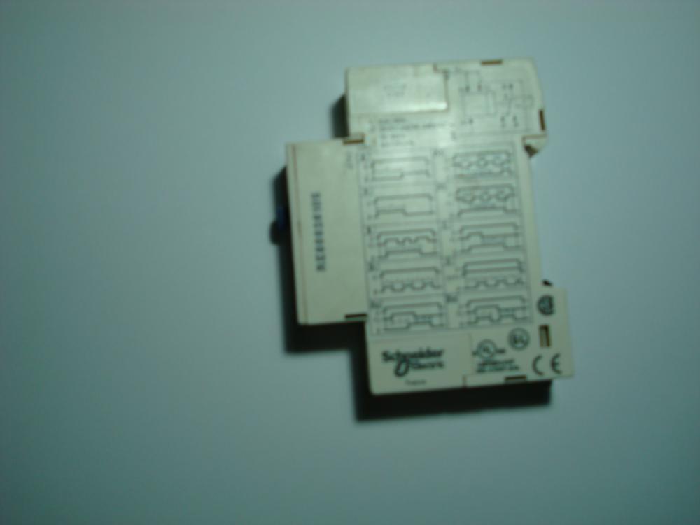

    Hola, como usuario de una caldera Long Time 18, y un crono termostato honeywell CM 67, realizo lo siguiente: Para que la caldera module y conseguir que no pare por temperatura salvo paradas programadas para la limpieza automática del cenicero donde se queman los pelletes ( programado cada 3:30 Horas).
    Crono termostato ubicado en la estancia donde esta el ultimo radiador que suele ser la zona más fría de la casa programado a 21.5 º, hay una diferencia del lugar donde estamos nosotros habitualmente de un grado.
    Quemador de la caldera programado entre 11 - 7 Kw, termostato caldera a 67º, en mi caso particular es suficiente para conseguir el equilibrio se queda el quemador modulando a 7 kw y no para en el ciclo de funcionamiento más largo que es de 19.30 a 24:00.
    No obstante me gustaría tener más información sobre los retardos, utilizamos este tipo de retardo en el establecimiento comercial, es un retardo colocado en el cuadro eléctrico sobre ciertas zona del local (enchufes), cuando falta la corriente por un corte del suministro cuando vuelve a venir la corriente están programados para que entre la corriente en dicha zona pasados unos minutos, sí pudieran valer dicho retardo son fáciles de conseguir.
    Subo fotografías del mismo.
    No obstante estoy interesado en cualquier modificación o sustitución del crono termostato.
