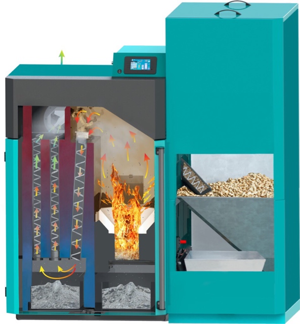

    Predeterminado Re: Trabajar sin depósito de inercia
    Me parece que no nos entendemos. Si despues de ver este video me dices que no modifica su superficie de intercambio me pongo a llorar.
    Por cierto, no es mi intencion comparar nada con la burnit, ni siquiera la he nombrado.
    Este sistema de control de la potencia no es nada novedoso, conozco calderas de alta gama que modifican la potencia de 12 kw a 18 kw, tan solo con taponar los tubulares de salida, y realizar una modificacion en la potencia de la llama, por medio de hacer entrar menos alimentación en el quemador.
    ¿Que tiene eso de novedoso?, esta caldera tiene un motor que tapona dichos tubulares y es de suponer que el quemador se adapta a los nuevos tubuladores, no es lo mismo pasar gases de combustion por 4 tubuladores que por 6 o 8.
    ¿Pero? ¿Se consigue los mismos rendimientos con esta reduccion de intercambio?. Esta claro que la superficie de intercambio ha variado considerablemente, si antes teniamos un intercambiador por ejemplo con 1 m2 de intercambio al taponarle los pasos de humos y reducirselos, ahora tendremos 0.70 m2 de intercamibio. Pero ¿La cantidad de agua dentro de la caldera a cambiado?, NO.
    Ahora necesitaremos el doble de tiempo en calentar la misma cantidad de agua, y los pasos ciegos no producen intercambio de calor.
    Por lo tanto no se de donde se saca que se consigue el mismo rendimiento.
    No estoy en contra de este sistema, pero es tan valido como aquel que sin tocar nada en su superficie de intercambio, lo que hace es bajar la potencia y reducir la velocidad de esos humos, consiguiendo el mismo efecto deseado, bueno a mi entender al tener mas intercambio, ya que no se ha modificado los pasos, se conseguira algo mas de rendimiento.

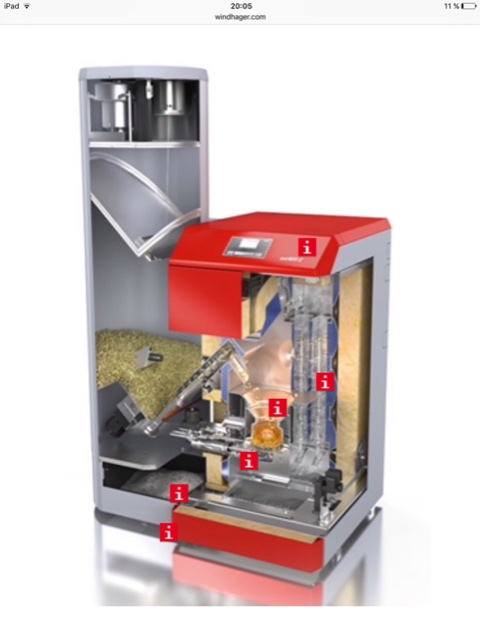

    Predeterminado Trabajar sin depósito de inercia
    Evidentemente ese sistema es mejor que la nada. Pero el resultado es muy parecido a la retención de los gases en el intercambiador.
    Cuando se reduce la potencia de un equipo, hay que tener en cuenta, no sólo el nuevo volumen de gases, sino temperatura de estos y otros factores.
    Pero quiero que tengas en cuenta una cosa que se escucha en el vídeo y es por lo que empezó todo el debate, RECOMIENDAN INSTALAR INERCIA. Aunque la traducción está mal y realmente dice para que la caldera pare por largos periodos.
    ¿Por qué? Porque no toda la literatura es verdad, sobre todo cuando se trata de vender o justificar precios.
    Claro! la traducción está mal! Huesitos no habías caído en eso!
    Viessman después de haberse equivocado en la traducción, aconseja calderas sin inercia por justificarse huesistos?
    Qué pena... yo que pensaba que Viessman era un fabricante en condiciones... Resulta que hace cosas para justificarse ante los 4 vendedores de adaptaciones de carbón en España...
    En cuanto a lo demás no merece la pena ni contestar.
    La electrónica, esa amiga inseparable que avanza sin cesar, que nos llena de comodidades y nos guía.
    Para qué? con lo bien que estábamos en el patio jugando con palos y piedras... desarrollábamos la imaginación! hoy eso se ha perdido...
    Me estoy emocionando...

    Trabajar sin depósito de inercia-imageuploadedbytapatalk1454355266.117588.jpg
    La primera una windhagger y la segunda una Tepor.
    Las dos tienen una cámara de combustión prácticamente igual. Las dos tienen un quemador tipo brasero con autolimpieza. Las dos son tipo termoestufas, aunque no sean compactas.
    Diferencias?
    EL PRECIO. La segunda unos 2000€ menos y además puede quemar otras biomasas.
    Con respecto a la electrónica, habría que ver cuál es mejor.
    Y sigo prefiriendo la Burnit PLB.
    Coalcerenovables es importador y servicio técnico de las marcas Burnit y Tepor
    Pasión por la biomasa.
