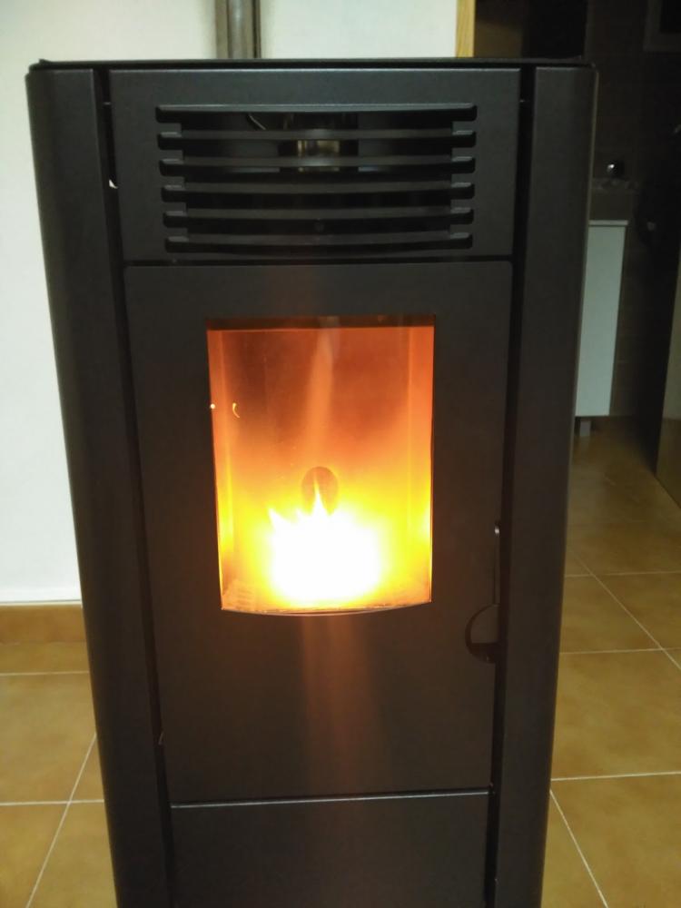

    Muy buenas noches.
    Tengo una estufa de pellets energía sierra del segura de 10kw, la salida de humos es T, 2,50m en vertical, 90°, 2,5m en horizontal y sombrerete.
    Pues bien, al principio me dio un poco de problemas pues había una fuga de humo, me lo solucionaron y perfecto, la estufa calienta muy bien, es una casa de 50m2 y la pongo en automático en 19°, en cuestión de 1h o algo mas la casa esta sobre 21°, el aislamiento de la casa no es muy bueno, hay ventanas climalit , el techo es panel de sándwich y luego falso techo de escayola, las paredes son de termoarcilla .
    Pues bien, lo que veo raro es que la cámara de dentro se me suele poner negra y el cristal se ensucia, no se pone negro, pero si con una capa marrón clara.
    Así es como esta la estufa ahora mismo, lleva encendida desde las 19:30 y la limpio todos los días, hasta le quito el negro de la pared con papel húmedo.
    Como dato, no tengo toma de aire al exterior, aunque la estufa lleva para ponerla, me es imposible, justo detrás tengo el baño.
    Muchas gracias a todos , espero vuestra opiniones.

    Si,es normal que se ensucie un poco.

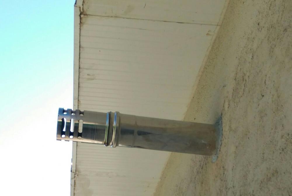

    El problema lo tienes por la salida de humos en horizontal. Máximo 1 metro con una inclinación de un 5%.
    Si no te queda otra solución, que te aumenten un poco el tiro de la estufa.

    Como se podría aumentar el tiro?
    Esta es la salida que tengo, no se porque , pero se me a metido en la cabeza que debería de salir algo mas el tubo porque con ese sombrero parte del humo daría en el tejado.

    Llama al que te vendió la estufa y él debería de saberlo

    La tirada de la salida de humos en horizontal es demasiado larga, y te convendría tanto por seguridad (por si se va la luz) y por tiraje, añadir por lo menos 2 metros en vertical fuera de casa, a continuación del sombrerete que has colocado, y cambiar el sombrero por uno antivientos, así no pierdes tiraje por flujo exterior. A mejor tiraje menor suciedad en la ventana de las estufas, aunque no esperes maravillas.
