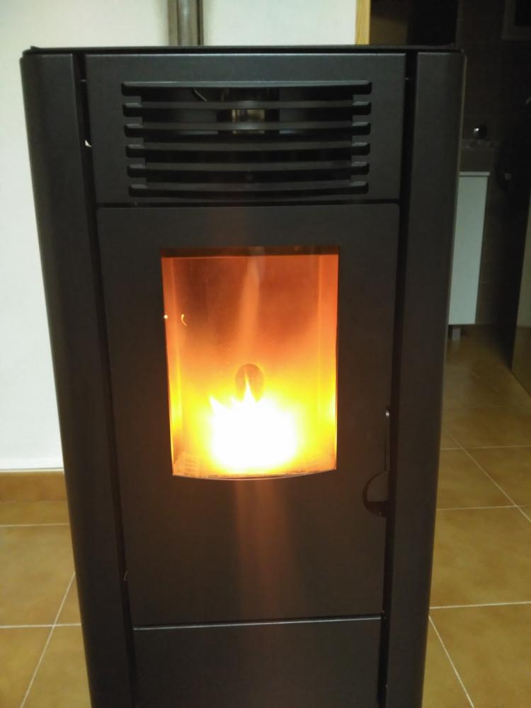

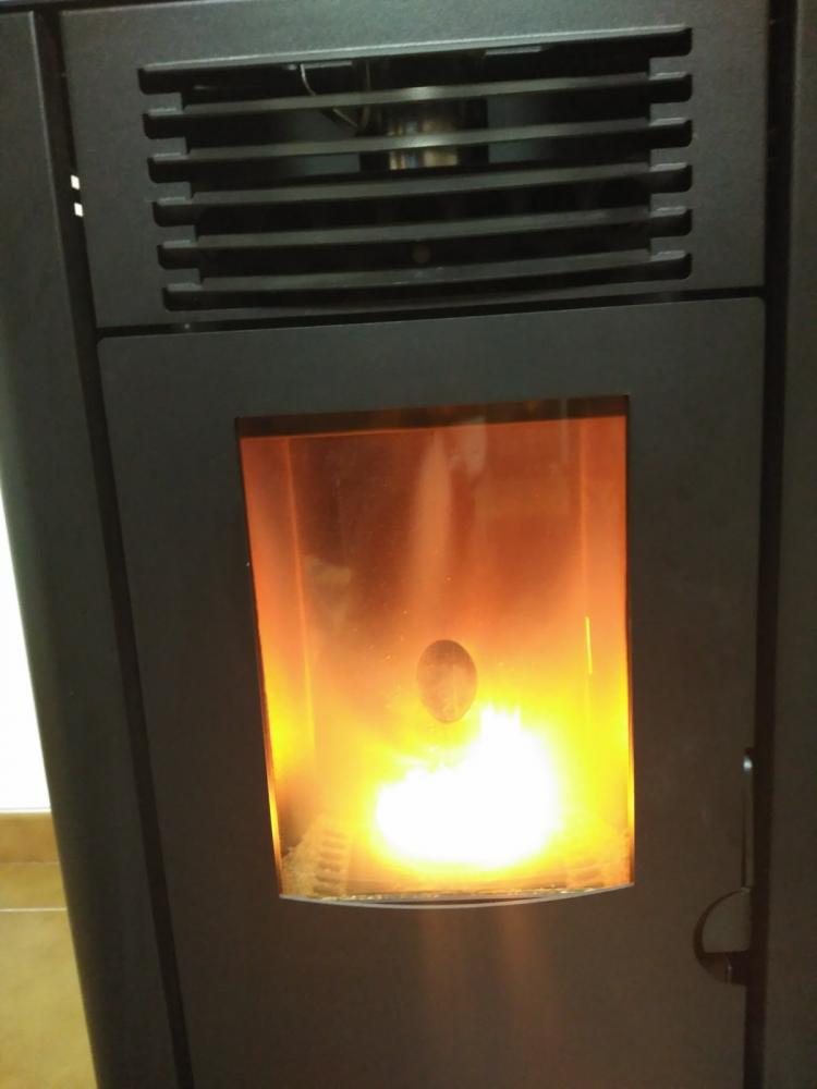

Si,es normal que se ensucie un poco.

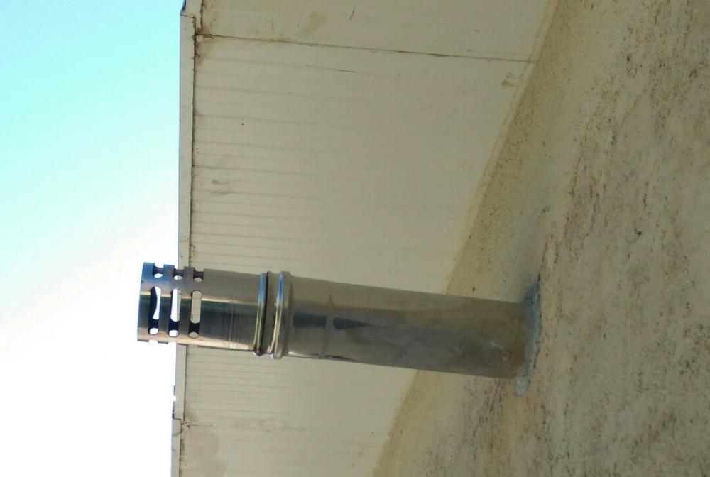

El problema lo tienes por la salida de humos en horizontal. Máximo 1 metro con una inclinación de un 5%.
Si no te queda otra solución, que te aumenten un poco el tiro de la estufa.
Re: Dudas de si es normal
Como se podría aumentar el tiro?
Esta es la salida que tengo, no se porque , pero se me a metido en la cabeza que debería de salir algo mas el tubo porque con ese sombrero parte del humo daría en el tejado.
Archivo adjunto 13968
Enviado desde mi Aquaris M5 mediante Tapatalk
Llama al que te vendió la estufa y él debería de saberlo
La tirada de la salida de humos en horizontal es demasiado larga, y te convendría tanto por seguridad (por si se va la luz) y por tiraje, añadir por lo menos 2 metros en vertical fuera de casa, a continuación del sombrerete que has colocado, y cambiar el sombrero por uno antivientos, así no pierdes tiraje por flujo exterior. A mejor tiraje menor suciedad en la ventana de las estufas, aunque no esperes maravillas.
