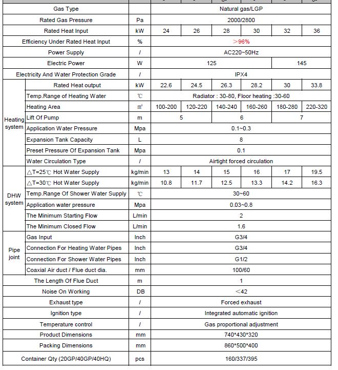

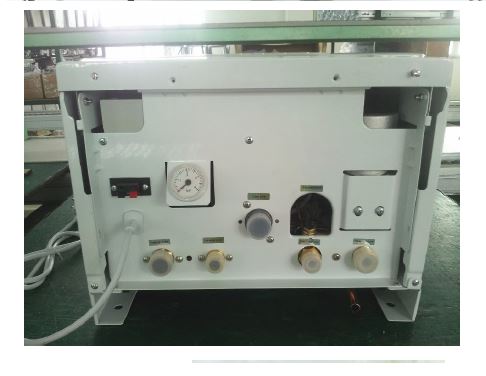

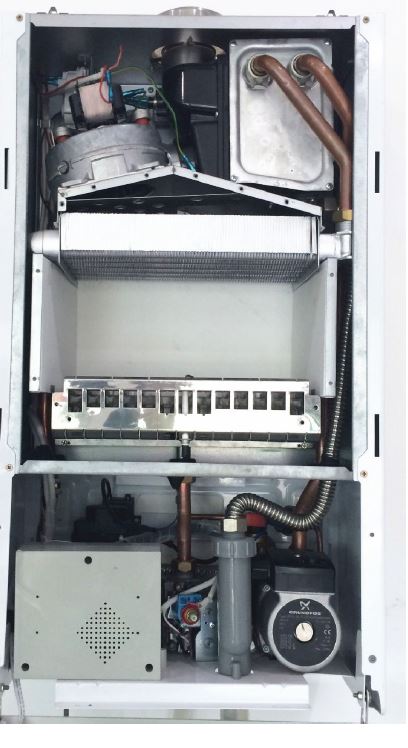

Tengo una pregunta acerca del tipo de caldera que me ofertan, se supone que es de condensacion (adjunto foto) y hoja de caracteristicas. Me aseguran repuestos como minimo 15 años. Tiene un muy buen precio, creeis que vale la pena?
