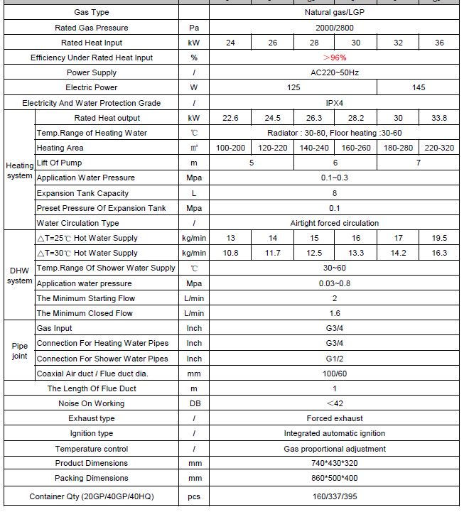

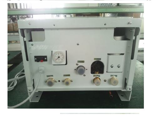

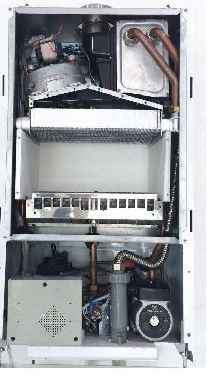

Tengo una pregunta acerca del tipo de caldera que me ofertan, se supone que es de condensacion (adjunto foto) y hoja de caracteristicas. Me aseguran repuestos como minimo 15 años. Tiene un muy buen precio, creeis que vale la pena?
Archivo adjunto 13773Archivo adjunto 13774Archivo adjunto 13775
Graciasss, soy totalmente novato en el tema calderas, siempre he tenido calentadores de gas.
