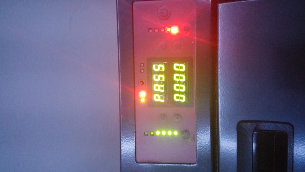

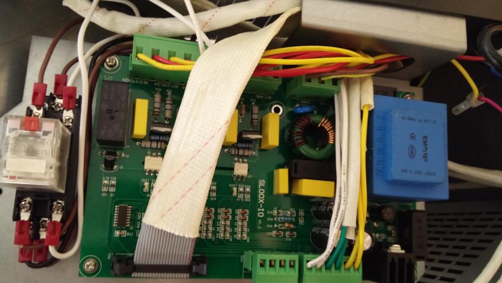

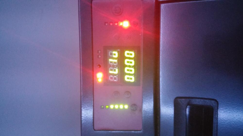

    Foto del display y de la placa electrónica
    http://www.coalcerenovables.com
    Pasión por la biomasa.
  5. #30
    mon24 está desconectado Forero
    oct 2015
    Burgos
    30
    Predeterminado Re: estufa flint sl002
    Cita Iniciado por Coalcerenovables Ver mensaje
    COALCE RENOVABLES - Expertos en biomasa
    aquí lo tienes.

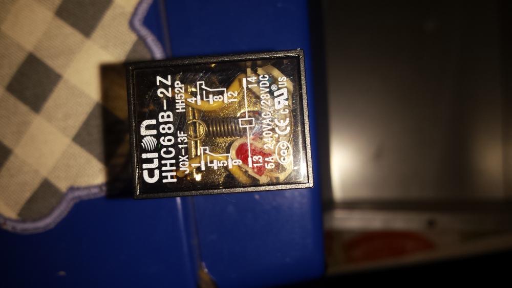

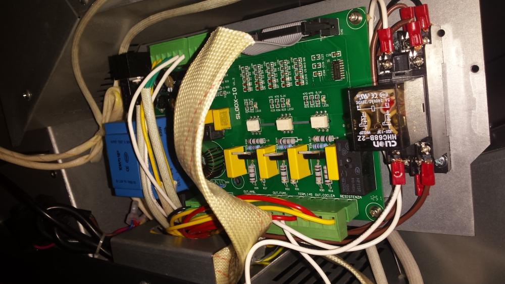

    En la placa electrónica, a la izquierda de la misma, aparece un contactor con cables blancos y marrones (creo que ese es su nombre). Ese componente creo que es el que controla la velocidad del motor del tornillo. Este fin de semana lo desmonté y arranqué la estufa sin él. El electrodo de encendido funcionaba, la placa mandaba la señal para el funcionamiento del motor del tornillo pero este no iba. Quizás se pueda cambiar por uno que temporice su rotación, disminuyendo de este modo la frecuencia de caida de pellets.
    Este es el componente en cuestión
    Miniaturas adjuntadas Miniaturas adjuntadas estufa flint sl002-20151206_210423.jpg   estufa flint sl002-20151206_210323.jpg

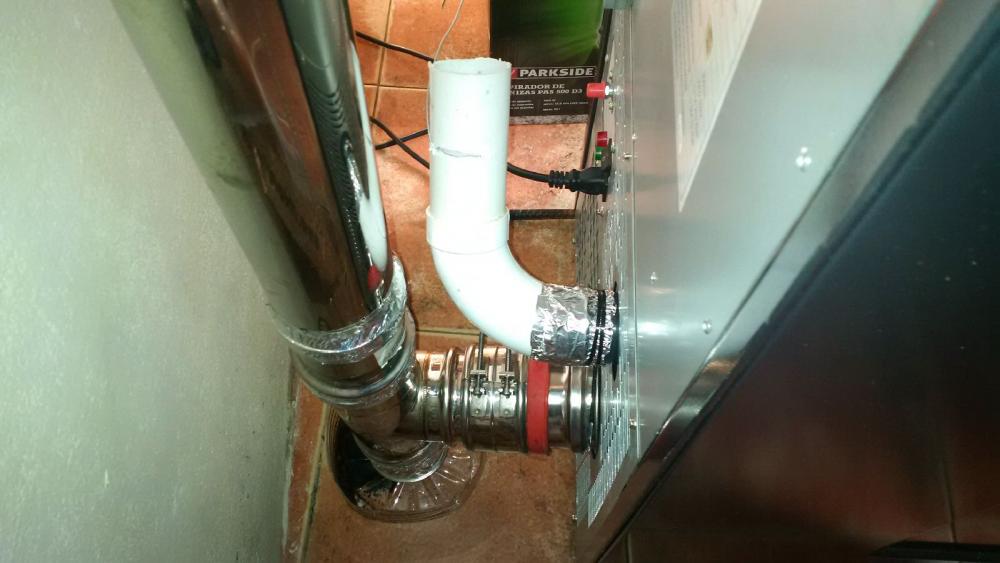

    He estado también investigando este fin de semana y he encontrado dos detalles que mejoran sustancialmente el funcionamiento. Primero el pellet, os adjunto la foto, de abeto certificado según norma DIN, nada que ver con el normal. El lunes se me acabo y puse el normal e inmediatamente se empezó a poner negro el vidrio, a potencia 3 no se acumulaba y al mínimo nunca había visto el cenicero tan vacío.
    Esto lo acompañe con una modificación de la toma de aire, la conclusión es que esta estufa tiene que recibir el aire de fuera. La toma la tiene muy baja y justo delante del tubo, por lo tanto el aire ya le llega con dificultad y caliente. Con la chapuza que os adjunto en la foto, que tengo que modificar, mejoro una barbaridad, no toque el cenicero en 2 días prácticamente.
    estufa flint sl002-img_20151206_115829.jpgestufa flint sl002-img_20151206_115714.jpgestufa flint sl002-img_20151206_115706.jpg
    Alguno de vosotros que se acumula el pellet tiene la toma directa del exterior?, creo que esta es la clave más el pellet de calidad.

    Yo si la tengo del exterior. Lo hice con tubo de PVC de 50. La conexión a la caldera la realicé con un manguito, aunque hubo que abocardarlo con calor un poco.
    Lo cierto es que yo aguanto casi el día sin necesidad de limpiar el cristal, aunque este fin de semana se ponía a 29 - 30 grados el salón en cuanto la encendía por la noche.

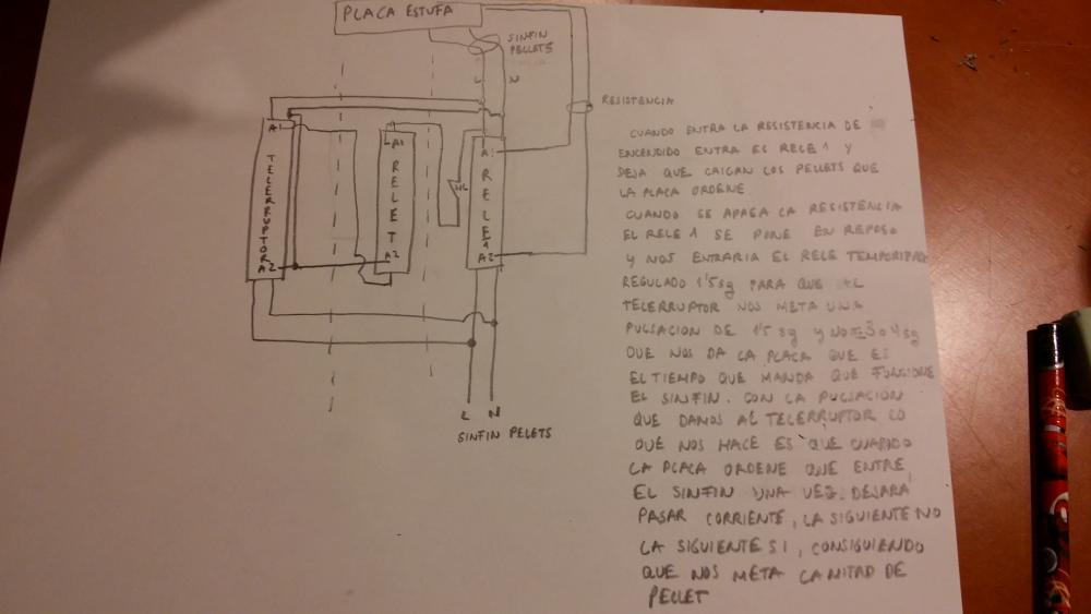

  15. #40
    toni per está desconectado Forero
    dic 2015
    Barcelona
    29
    Hola Rodrigo.
    Como lo has hecho? Nos podrías explicar que elementos has puesto y de que forma parte poder hacerlo? Reducir el la mitad tiene que ser una pasada.
  16. #41
    oct 2015
    Burgos
    30
    Cita Iniciado por toni per Ver mensaje
    Hola Rodrigo.
    os lo he explicado en la foto lo mas sencillo que he podido a ver si os vale.
  17. #42
    Felipenaguer está desconectado Forero Junior
    oct 2015
    14
    Muy bueno y bastante ingenioso. Échale unas fotos de cómo te ha quedado una vez terminado.
    ¿Se podría poner algún tipo de termostato que cortara el funcionamiento del ventilador que da el aire caliente cuando llegue a la temperatura seleccionada o afectaría al quemador haciendo que se calentara en exceso?
  18. #43
    dic 2015
    Barcelona
    29
    Muchas gracias Rodrigo.
    Todo un ingenio, como dice Felipe, si tienes una foto de como te ha quedado ya seria demasiado.
    Al final vas a saber tu más de la estufa que los propios fabricantes
    Cuando solucione este tema, lo próximo que quiero mirar es reducirle el ruido de ventilador, al 1 esta bien, pero más de 1 se hace pesado si estas cerca de ella. Pero vamos por parte, lo primero es lo primero.
  19. #44
    oct 2015
    Burgos
    30

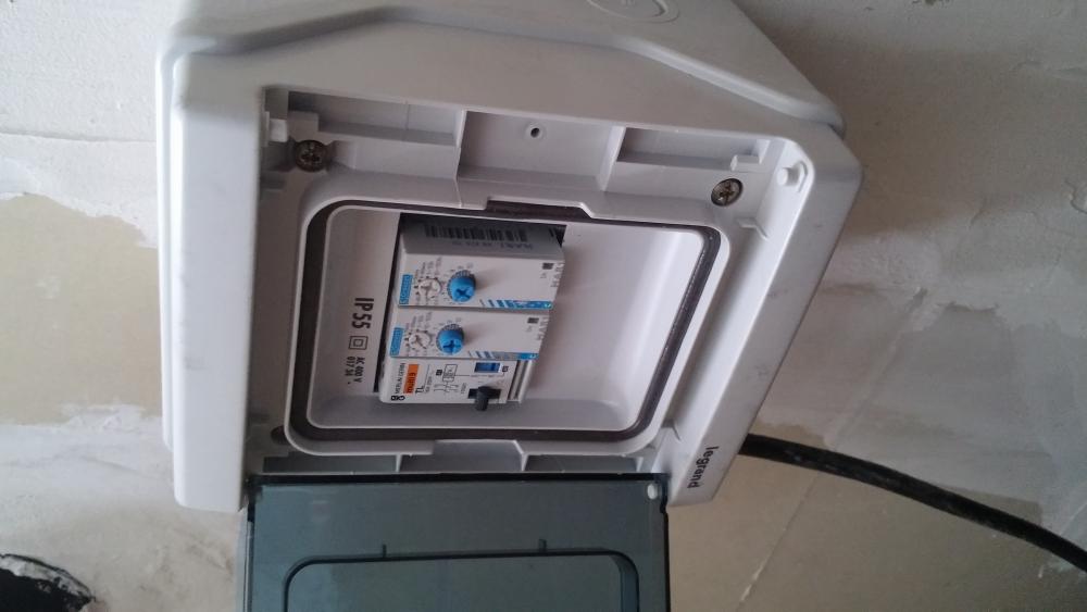

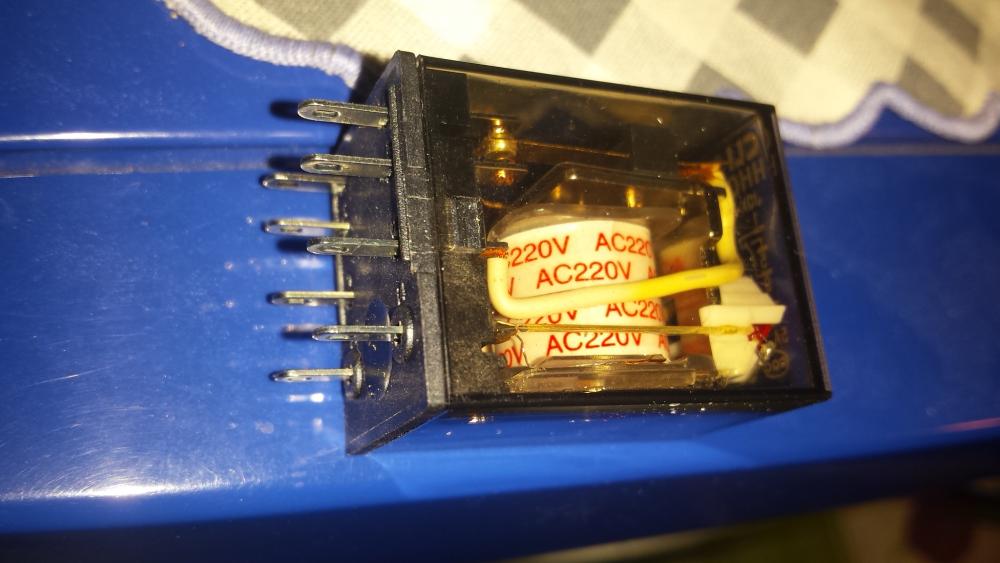

    Ok ya sacaré las fotos.no hace falta termostato pones en automático la estufa y cuando está cerca de la temperatura seleccionada se te bajará la llama y el aire al mínimo hasta k vuelva a bajar la temperatura.
    Así a quedado uno de la reles temporizados se puede cambiar como os puse por uno normal ya que el tiempo de encendido nos lo da la resistencia.por cierto yo he puesto un telerruptor normal xq he puesto el cuadrito en el garaje si lo ponéis en la estufa tenéis k coger unos k llaman silenciosos así no oireis la entrada y la salida del telerruptor.

    Obra maestra, pensaba que los habías puesto dentro de la estufa. Entonces el relé que lleva la estufa no lo has utilizado, no?.
  23. #48
    oct 2015
    Burgos
    30
    Se puede poner dentro de la estufa por eso os puse lo del telerruptor silencioso y el tele k viene no e querido tocarle para que si encontramos los códigos se quede todo igual
