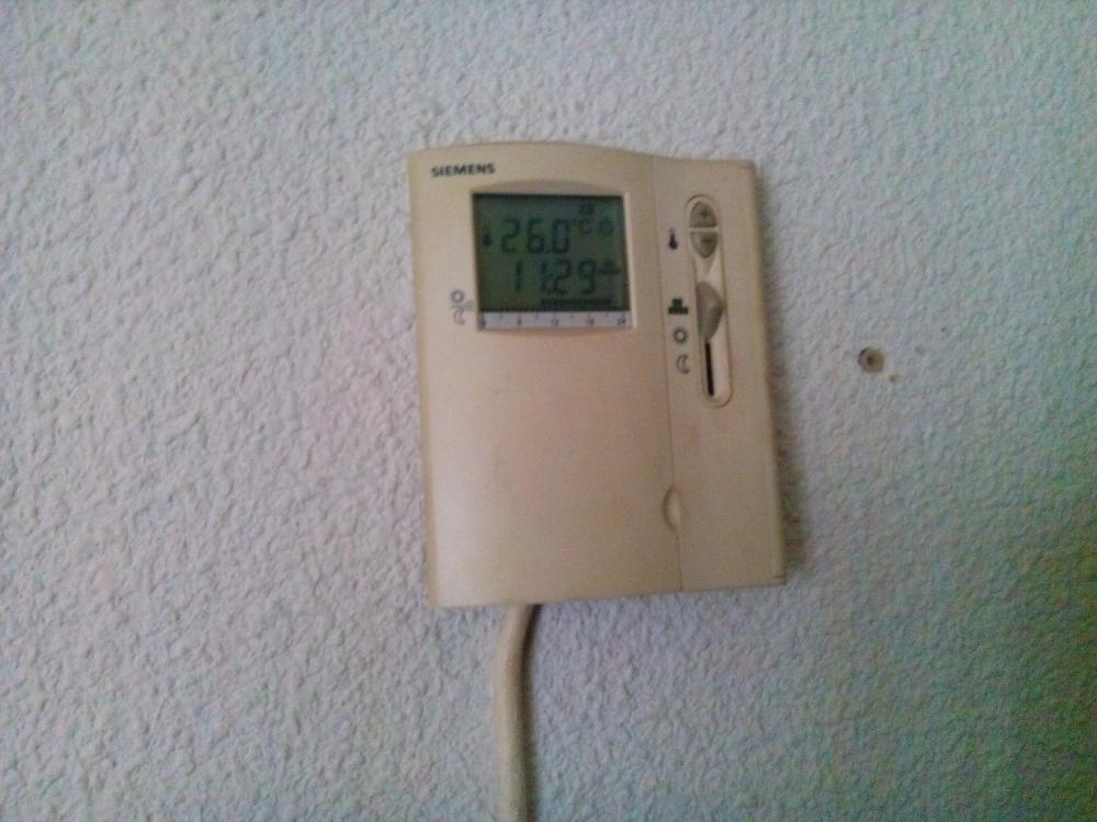

    2 temperaturas dias independientes de horario y ya estaPulsa en la imagen para verla en tamaño completo

    sabozu está desconectado Forero
    mar 2012
    Baix Ebre
    159
    Predeterminado Re: Termosestato digital
    Yo tengo éste, y va de fábula...temperatura ambiente y temperatura deseada.
    Nombre:  large_56026_IMG_4253_maly_web.jpg
Visitas: 411
Tamaño: 8,7 KB
    https://www.google.es/#q=Siemens+RDH10+
    Poco más de 30 euros.

    Gracias sabozu, pero con ese no puedes programar el horario con sus temperaturas no?
