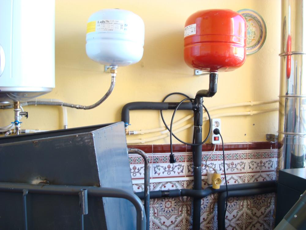

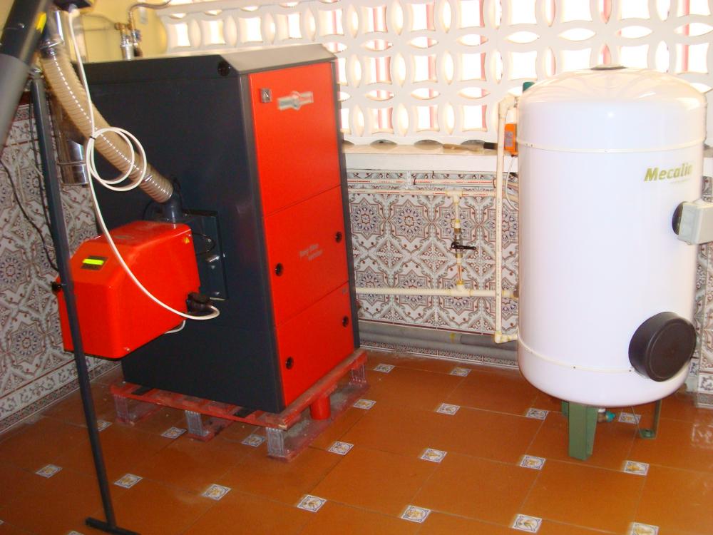

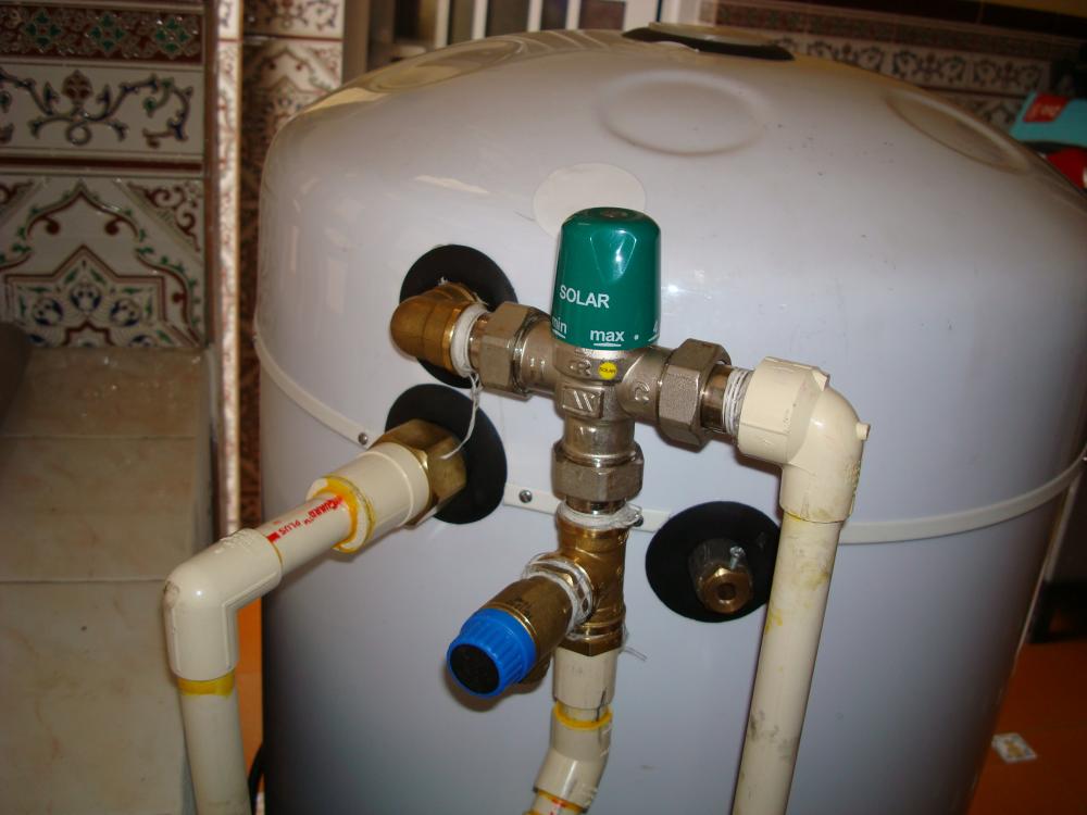

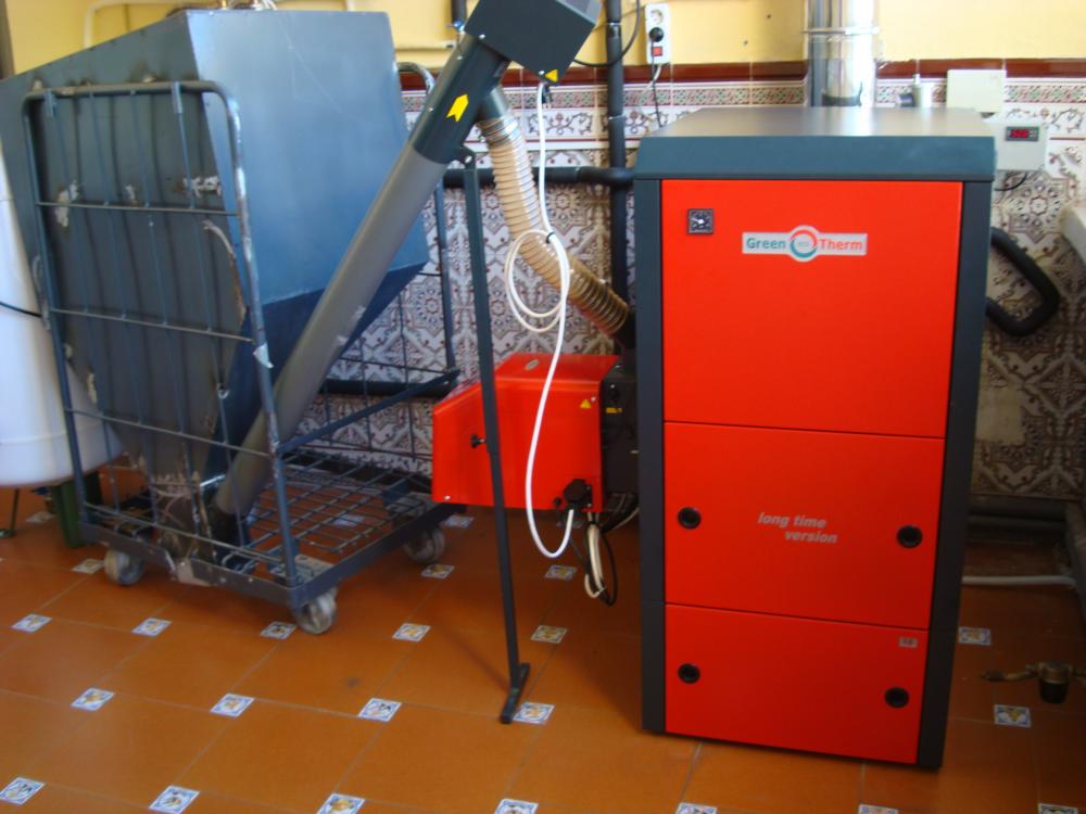

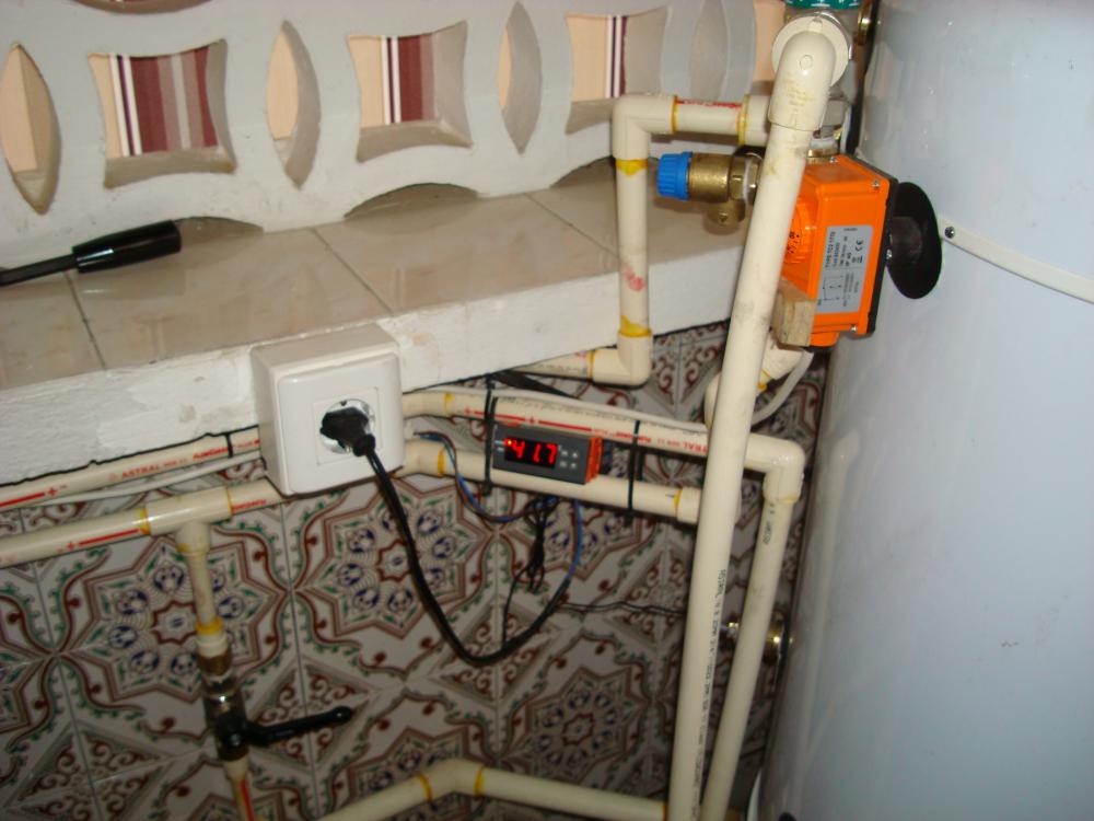

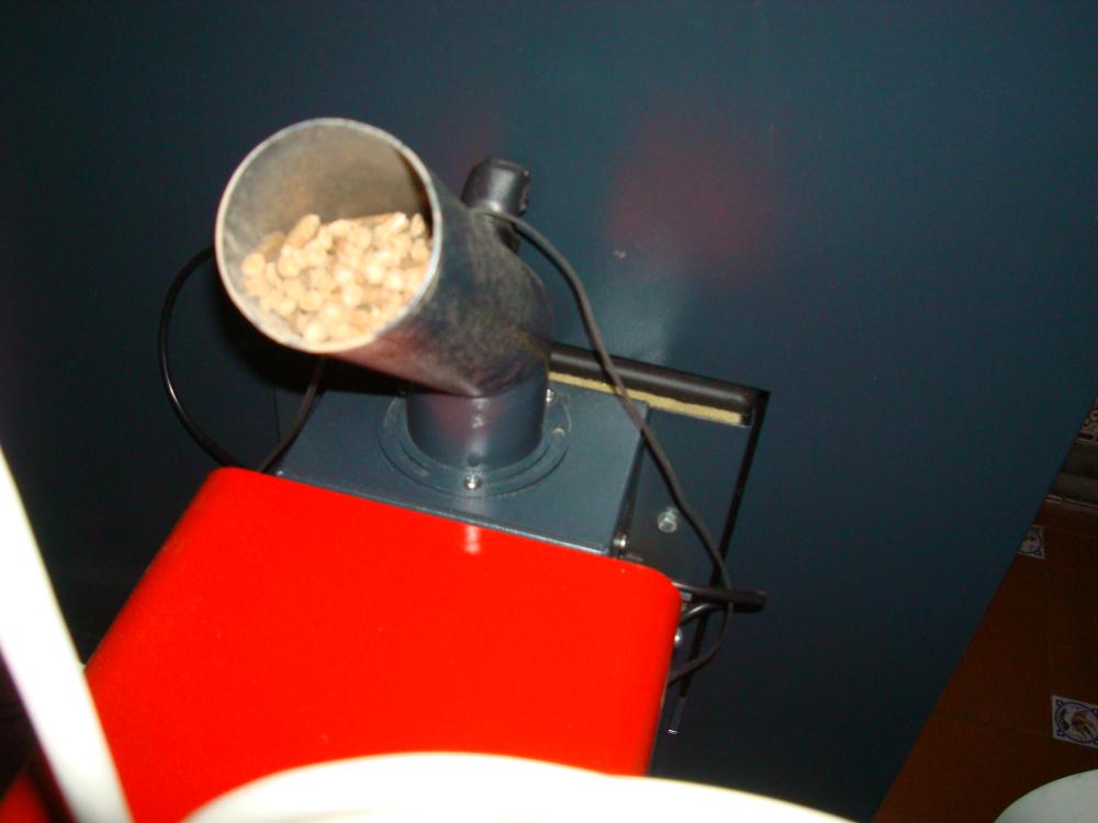

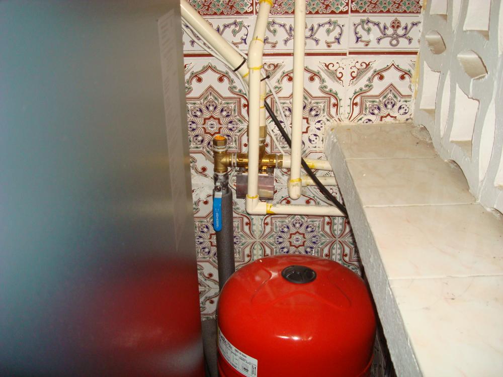

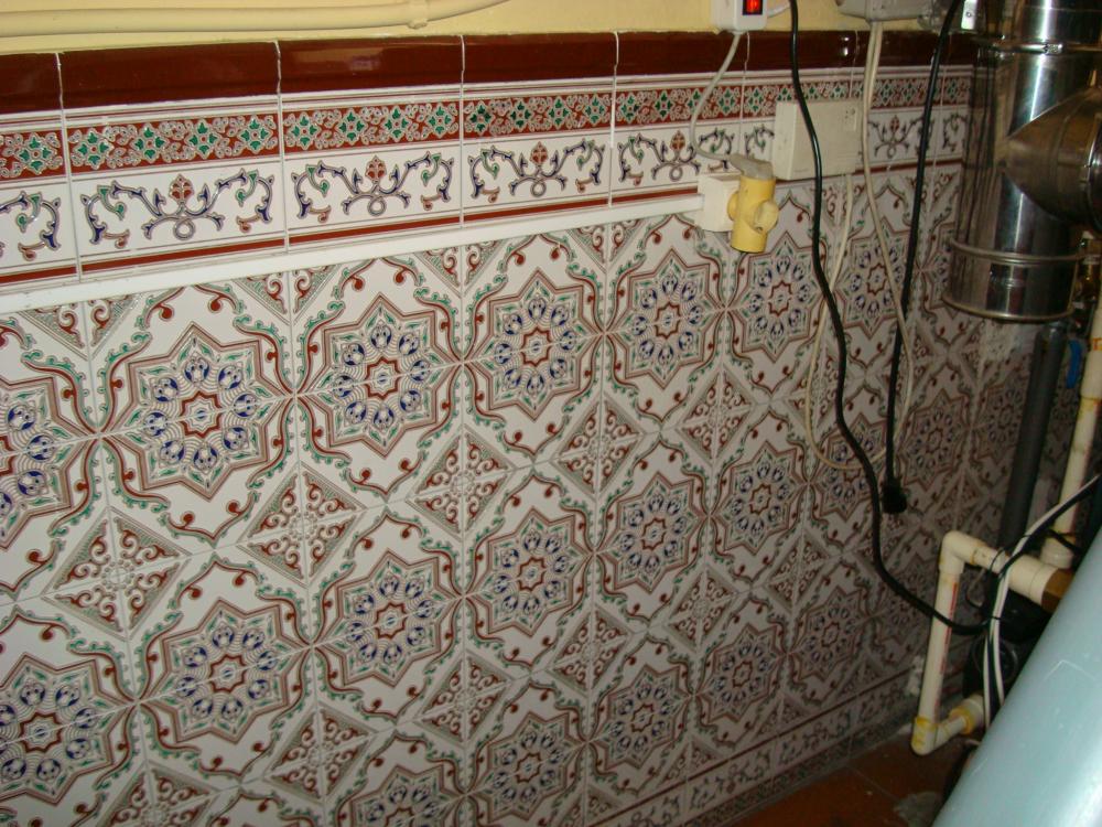

    Dicho esto quiero mostrar fotos de la instalación que me ha realizado en La Garrovilla (Badajoz) la empresa:
    NUEVAS ENERGÍAS RENOVABLES S.C.
    Para conocer vuestras impresiones y comentarios sobre la instalación.

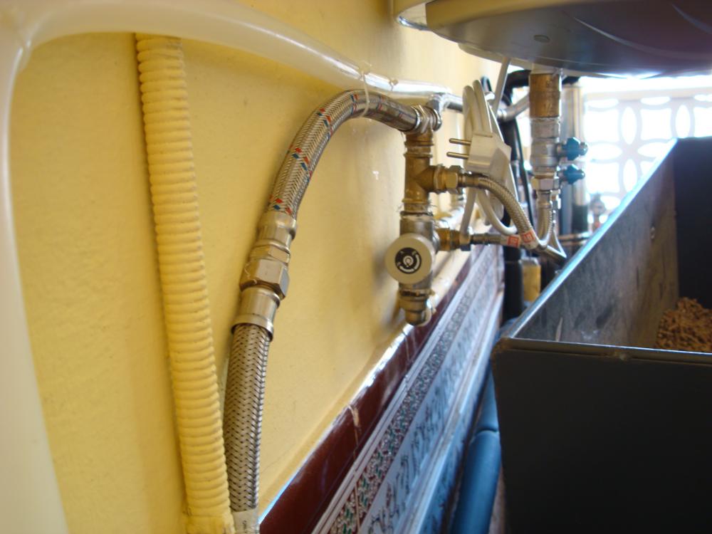

    Trabajos a realizar cambio de caldera instalada y acoplar un interacumulador a la actual.

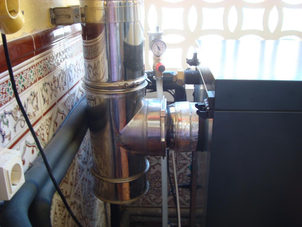

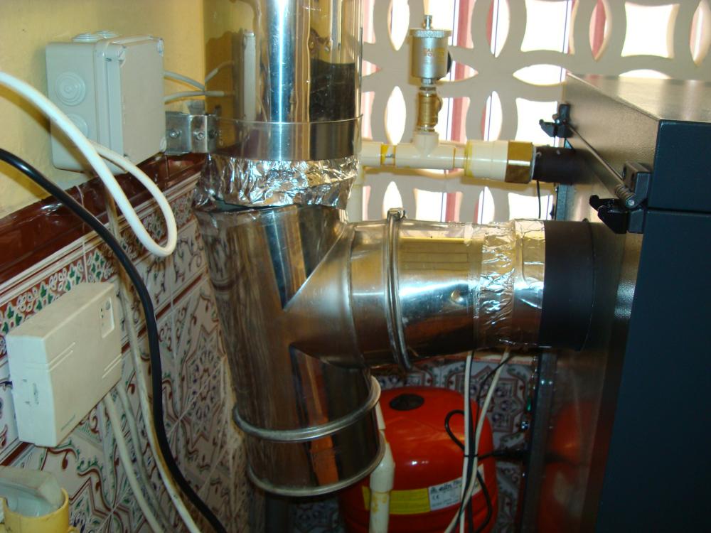

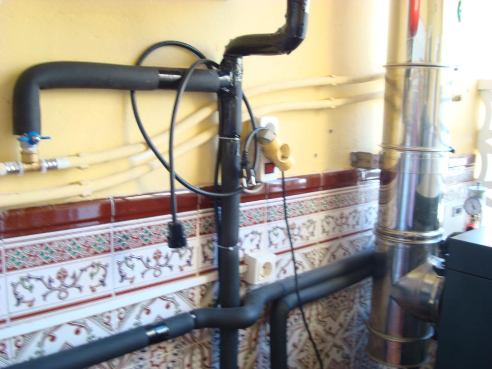

    La chimenea se corto en vertical como la empresa instaladora no fue capaz de hacerse con los tubos correspondientes y acople de caldera utilizo lo existente en la instalación anterior corto un tubo para que le diera la medida y lo encinto sin tener la base que disponen los tubos y abrazadera, pensando en el verano llevarse lo sobrante para soldar el acople que necesitaba.
    Cual fue mi sorpresa que a los 2 días esta como se muestra en la foto, se lo comunico a la empresa instaladora, diciéndome que era incapaz de hacer de los tubos correspondientes, estuvo trabajando la caldera de esa manera una semana, mientras tanto buscando en la red encontré una empresa que podía suministrarme lo que necesitaba como acredita la factura que tengo.

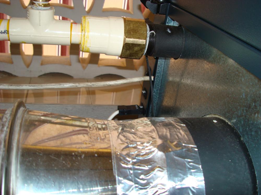

    Tampoco consiguió hacer con el acople de caldera para la chimenea utilizo el viejo encintandolo ya dispongo de uno por si se puede instalar algún día.
    El día de la puesta en marcha, se tardo 5 días en hacer la instalación, así estuvo funcionando hasta que telefónicamente el SAT nacional de la marca, me indico como cambiar unos parámetros para que no tuviera rebose de pellets y poder funcionar correctamente.

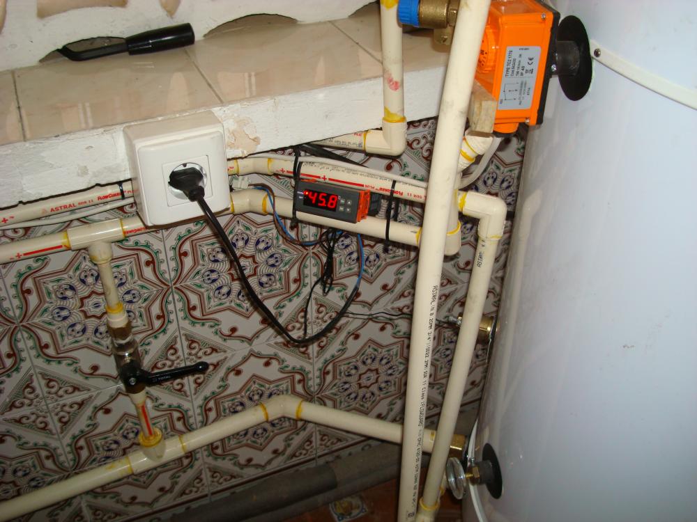

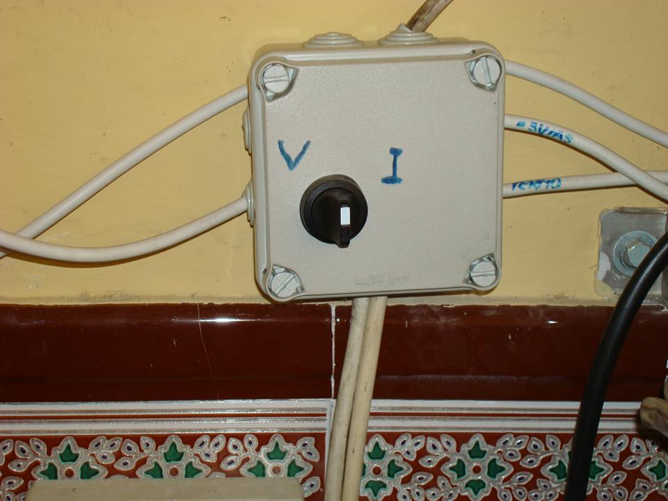

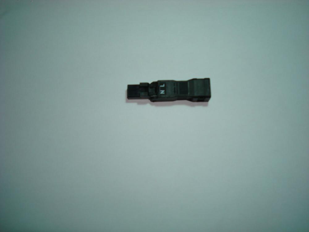

    Fue incapaz de montar el acople para conectar el termostato inalambrico con la caldera, el primero lo rompió y el segundo no fue capaz de conectarlo, conectándolo directamente al placa de la caldera.

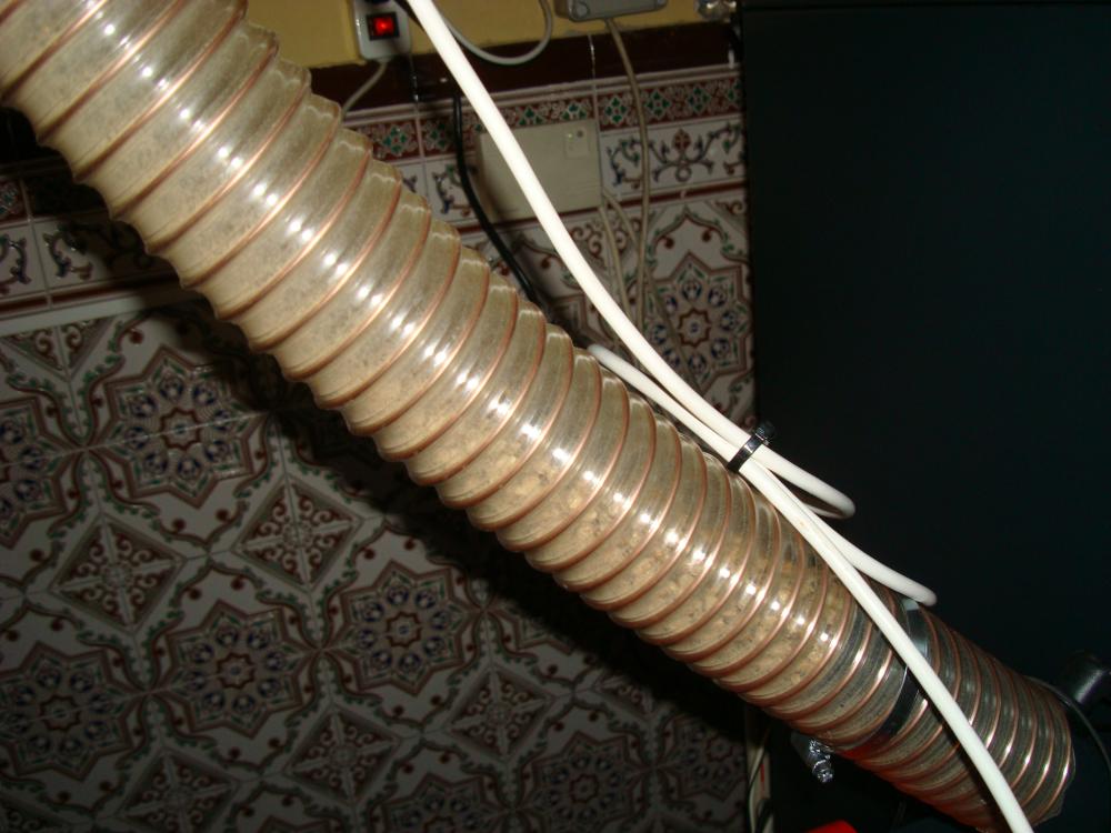

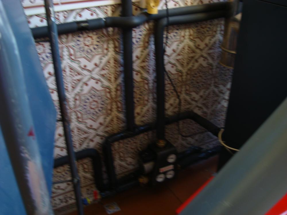

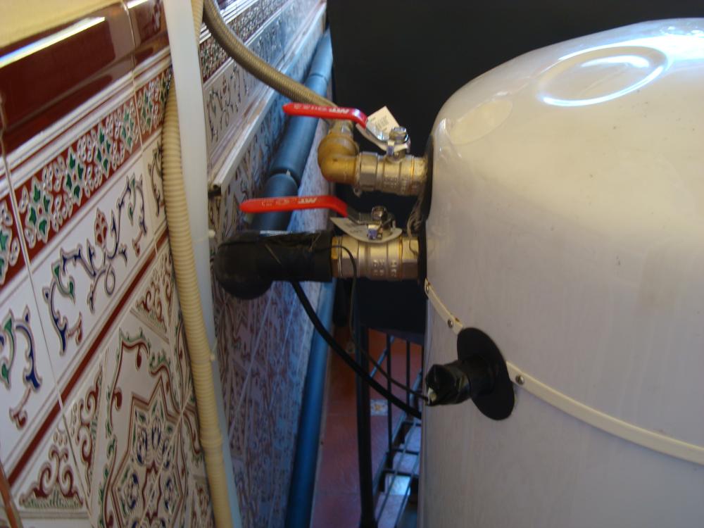

    Fotos de la instalación.

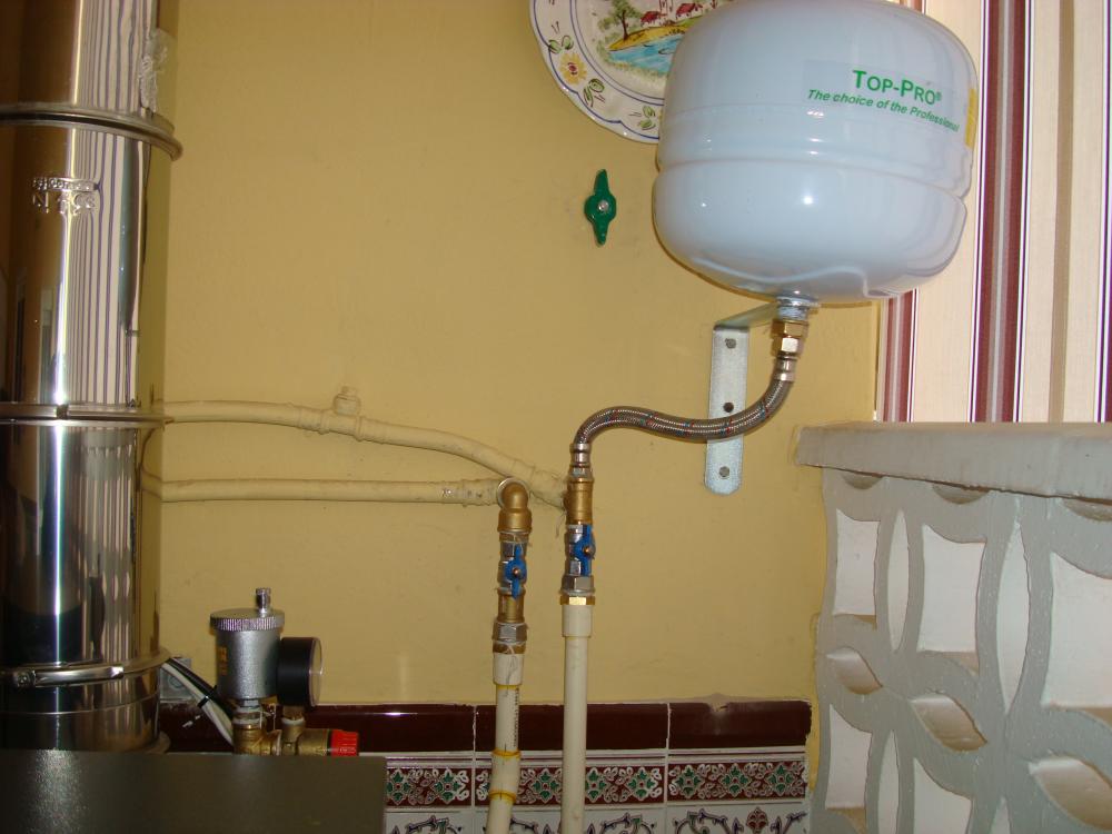

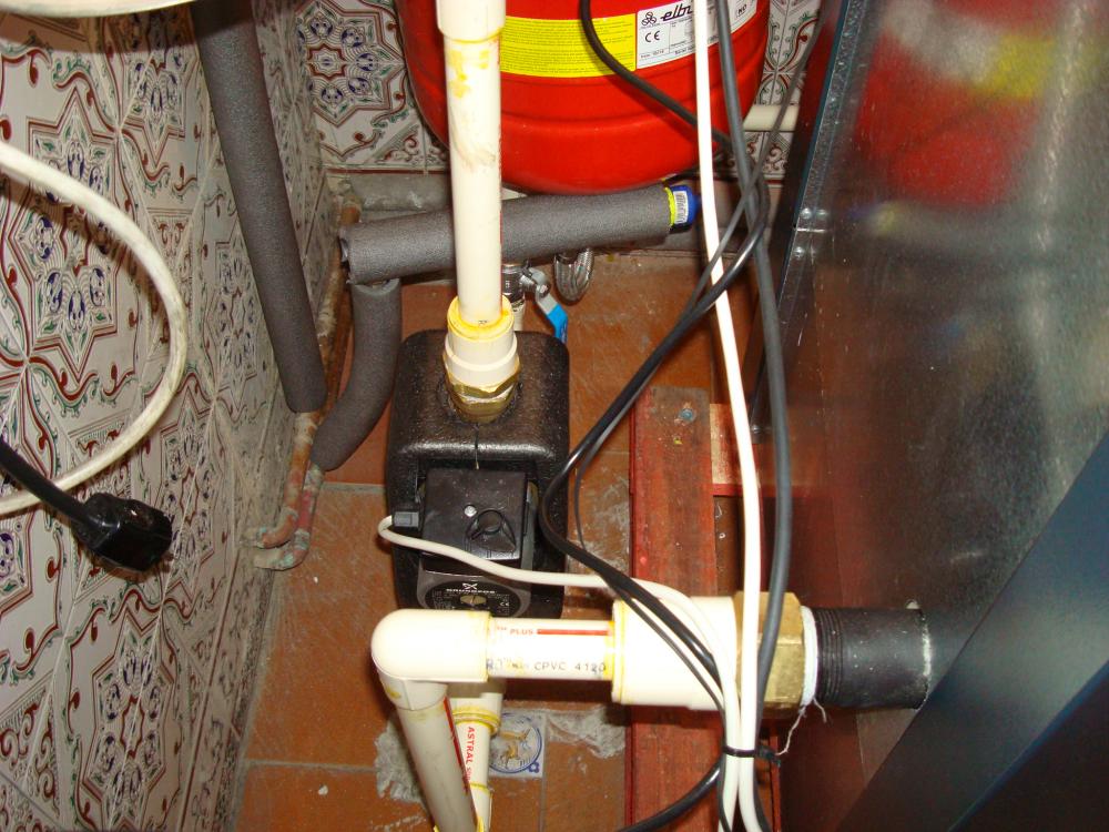

    Disponía de sitio para haber realizado una instalación mejor.

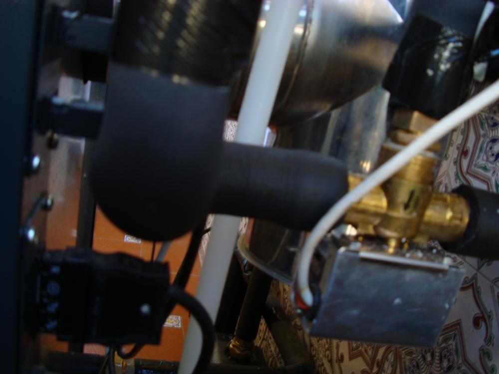

    El pasado 28 de abril le comunique la siguiente avería:

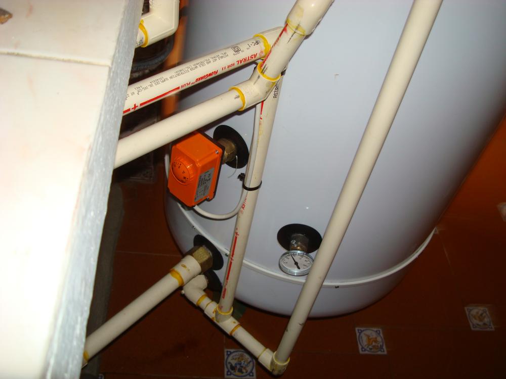

    He dado por finalizada la temporada de calefacción, cual sido mi sorpresa que al cambiar el selector a modo verano, cuando el termostato pide demanda, el quemador no arranca.
    Por la propia inercia de la caldera se calientan los primeros radiadores de la instalación en pleno VERANO.
    Saque sus conclusiones y opinen al respecto.

    Buenas Noches Jujororo:
    El tema de los radiadores con tan solo una pieza que cuesta 6 € se soluciona, pero esto solo lo da la experiencia y el conocimiento.
    De todos modos lo facil seria juzgar a tenor de las fotos que has subido el instalador ha sido un desastre, pero como en este caso lo conozco personalmente no voy a entrar a valorar estos detalles.
    Todo siempre es mejorable, y en este caso tambien, pero tratare de contestar a la pregunta que has planteado, ¿Como eligen las marcas a sus distribuidores?.
    Te voy a contestar con una marca de reconocido prestigio, OKOFEN, te dire que muchos de los distribuidores de esta marca vienen de la venta de insertables de leña, y estufas de leña. Quiere decir esto que conocimientos de instalaciones de calefacción o distintos sistemas tenian los justitos. Pero como era lo que tenian mas a mano, o eran las tiendas que se ofrecieron para vender sus productos, pues se inicio una relacion comercial.
    Logicamente supongo que ahora ya tendran algo mas de idea, al menos la marca se ha preocupado de que aprendan el como instalar su producto y otros datos necesarios, pero la base de un instalador de calefacción y la experiencia acumulada no la tienen.
    El instalador de calefacción no tenia conocimiento expecifico de biomasa, pero le es mas sencillo "entre comillas lo de sencillo", entender como se instala, mantiene y la solucion a los posibles problemas o eventualidades.
    Por poner un ejemplo aqui en el foro hay grandes de estos instaladores, por ejemplo el que ha comentado en este hilo, pero tambien los hay comentando sobre biomasa, y no representan ninguna marca en particular, porque no se preocuparon quiza del area comercial.
    Luego los distribuidores pueden equivocarse, o escoger mal.
    El tema entre el instalador y tu, creo que ha llegado a un termino de dificil retorno, lo comento no solo por lo que he leido en el foro, pero debera de existir una solución, o al menos eso es lo que yo creo.

    Hola, que pena de instalación, que se tengan que aguantar ver instalaciones así, como para que tengas un problema en el circuito de radiadores, cuando quieras cerrar la llave de corte si la encuentras te habrás desesperado.
    Por decir algo del instalador si tienes que cortar el agua el acumulador como lo haces no veo ninguna llave de corte. Las válvulas de seguridad sin conducir por una posible descarga.
    Valla instalación que te han realizado, con instaladores con esos conocimientos flaco favor le hacen a la marca que representan.
    En otro tipo de empresa esa persona no duraría ni un minuto en la empresa.

    Hola Antonio, tu mejor que nadie conoces al instalador, es una persona que no escucha al cliente le dices una cosa y sale por otra.
    Te acordaras que estuviste en mi casa a cambiar el termostato de inmersión de sitio porque el instalador no quería cambiarlo de sitio, en ese tira y afloja duró 2 meses, siempre le manifestaba lo mismo que el termostato no funcionaba bien que no cortaba y la temperatura subía y subía en el interacumulador incluso hasta alcanzar los 75º cuando estaba tarado a 50º ( el termostato de inmersión me cobro 20 € por el) merecía la pena tal discusión cuando había pagado casi 7.000 € por el cambio de caldera e interacumulador.
    Es más tuviste que regular el quemador porque no funcionaba correctamente.
    Referente a como se eligen los distribuidores deberían de mostrar sus credencias experiencia, instalaciones realizadas etc, no darle la representación a una empresa que en su catalogo vende de todo.
    El acuerdo es imposible aunque la marca tiene conocimiento desde el primer momento de todo con email que lo corroboran.
    El instalador se acoge mucho al RITE (reglamento de instalaciones térmicas de los edificios), que todo esta correcto, le he pedido el certificado de instalación del trabajo que ha realizado el y todavía no me lo ha dado esta tirando balones fuera.
    Un reconocido forero que interviene mucho en este foro le pregunto telefónicamente de cuantos elementos se compone esa instalación, no supo responderte, como para poder ajustar la caldera.
    Tu mejor que nadie sabes cuales son mi intención sobre la instalación.
    Andymor existen muchas cosas que duelen a la vista sobre la instalación, válvula de tres vías colocada al revés si existe una fuga de agua o la válvula de seguridad hace una descarga se puede mojar el servo de la válvula y podría quedar inservible, pero era donde le cabía los vasos de expansión colocados al revés etc, etc....
    Las fotos hablan por si solas.

    Buenos días,
    Hace unos días realice unos comentarios y subí una fotos de una instalación realizada por:
    NUEVAS ENERGIAS RENOVABLES S.C.
    Instalación realizada por el gerente de la comercial, realizando las funciones de instalador.
    Me consta que Jaume Costa, como responsable de Met Mann, ha tratado de llegar a un acuerdo amistoso con dicho instalador, sin que haya sido posible el acuerdo, se me a realizado una nueva instalación con cargo en su totalidad al Sr. Jaume.
    También me consta que la comercial NUEVAS ENERGIAS RENOVABLES S.C., ya no mantiene relaciones comerciales con Met Mann.
    Quiero
    agradecer a Met Mann, su comportamiento y en especial al Sr. Jaume, que han sabido en todo momento estar a la altura de las circunstancias, no quedando abandonado al cliente, cuando la empresa que le instaló la caldera ya no presta servicios en dicha entidad.
    GRACIAS JAUME UNA VEZ MAS
    Voy a subir una fotos de la anterior instalación y de la nueva para que amigos del foro podáis comparar y dar vuestras opiniones.
    Siempre la primera foto es de la anterior instalación:
    ¿Como eligen las marcas a sus distribuidores?-1.jpg ¿Como eligen las marcas a sus distribuidores?-dsc05298.jpg
    ¿Como eligen las marcas a sus distribuidores?-13.jpg ¿Como eligen las marcas a sus distribuidores?-dsc05300.jpg
    ¿Como eligen las marcas a sus distribuidores?-dsc05217.jpg ¿Como eligen las marcas a sus distribuidores?-dsc05301.jpg
    ¿Como eligen las marcas a sus distribuidores?-dsc05214.jpg ¿Como eligen las marcas a sus distribuidores?-dsc05304.jpg
    Instalación realizadada por BIOEFUSION S.L. Salamanca
    Espero sus comentarios
    jujororo
    Usuario de una caldera Long Time 18 kw.

    Bueno Jujororo:
    No voy a comentar mucho sobre la instalación, se trato de aprovechar mucho de lo que existia, se cambiaron la tuberia por cobre y se aislo.
    El cliente cuya profesion no es el mundo de la calefacción, me dio una lección, eso dice mucho del nivel de muchos de los usuarios que hay en el foro.
    Me pregunto que si los vasos de expansión eran su correcta posicion, con el purgador hacia arriba, lo cierto es que cuando ves siempre instalaciones y realizas instalaciones, y colocas el vaso de expansion de determinada posicion, nunca te paras a indagar mas sobre este asunto.
    Le conteste que los vasos de expansion de mas tamaño que suelen tener patas traen la entrada por la parte de abajo o por un lateral en la parte inferior, y que la menbrana siempre estaba arriba.
    Como me lo indico, busque información al respecto, y aunque no existe un manual exacto de como instalar el vaso de expansión, he de llegar a la conclusion que tenia razón. Por lo tanto si se hubieran instalado en una zona mas baja y al reves su funcionamiento seria mas adecuado, ya que se evitarian las bolsas de aire.
    Como bien he dicho en muchas ocasiones aunque se lleve mucho tiempo, yo no creo saberlo todo, y estoy en constante busqueda de ese conocimiento mas amplio, no solo en este tema sino en muchos otros.
    En cuanto a la instalación que tenia, pude comprobar algunos aspectos que evidenciaban que el cliente no se quejaba por simple gusto, pero siempre he dicho que todo es mejorable incluida la instalación que se realizo.
    En cuanto a la personas no puedo decir nada mas que me encontre con unas personas de una gran calidad humana, y creo que sus intervenciones en el foro asi lo demuestran.

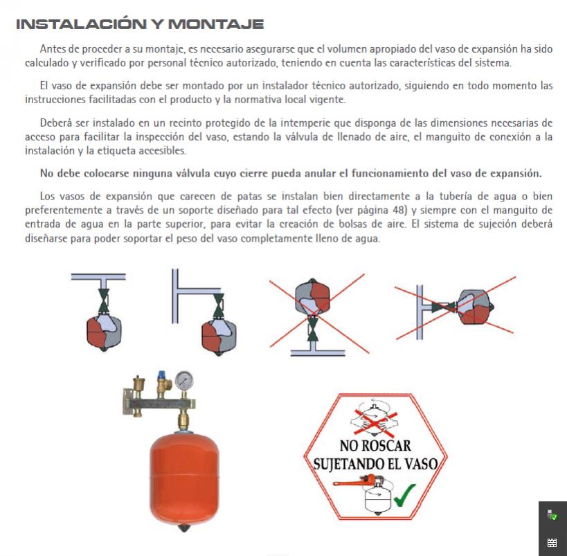

    Me alegro por la "solución". Los vasos están colocados al revés. Lo que llamas purga es el obús de inflado. Si quieres saber como se instalan los vasos, algo elemental para un instalador, consulta la página tecnica de algún fabricante ( por ejemp Ibaiondo). El aislante no creo que cumpla. La salida de humos será 316?. Si fuga alguna toma se mojara el pellet?. Se envalara la Caldera?.
    Juijoro,puedes dar mas información ( potencia instalada en radiadores,depósito de inercia,potencia máxima y mínima de tu caldera,etc) y alguna foto en la que se vea toda la instalación?. Un saludo.

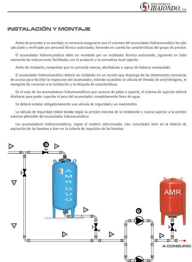

    No voy a poner en duda tus conocimientos, sirva que he sido el primero en reportarlo, pero entre tu anterior comentario en el foro y este segundo ha habido un intervalo de 1 hora, tiempo suficiente para poder realizar una busqueda y comprobar el perfecto funcionamiento de los vasos de expansión.
    Tambien lo he realizado yo y te confirmo que estan mal, y en cuanto pueda lo resolvere.
    Esta es la correcta
    En cuanto a la purga no me referia al obus de inflado, me referia a que puestos como estan la membrana no se llena del todo ya que coge aire, si estan colocados al reves se llenan del todo, pero siempre evitando que la tuberia pueda coger aire.

    Si de fijas la primera es para equipos de presurizacion de agua y la segunda para absorber la dilatación de la misma al cambiar la temperatura. El poner el vaso al revés es para evitar bolsa de aire en la membrana y sobre todo para que al quitarlo no de vales a parte de la estabilidad al colgarlo. Nosotros solemos colocar el brazo del esquema con purga, manometro y seguridad.
    No hace falta que pongas en duda algo que es básico.

    Buenos días,
    Gracias a todos por vuestras intervenciones que siempre son de agradecer, no pretendo en ningun momento que al mostrar la nueva instalación sirva para entrar en polémica. Se lo manifesté al responsable de Met Mann, Sr. Jaume Costa y así lo he hecho.
    Todo en esta vida es mejorable, todo depende del color del cristal con que se mire, cada uno puede realizar la instalación desde su punto de vista, ello no debe de llevar implicado que lo realizado es malo.
    Antonio, a reconocido que lo podría haber hecho mejor y piensa subsanarlo cuando pueda pues ya esta, no entremos en guerras que no conducen a nada.
    Contestando a jroman, nunca en ningún momento he dicho nada malo de la caldera, pues decidí de cambiar mi anterior caldera Ferroli con un quemador adaptado Sun P7, por la que tengo:
    Es una caldera Long Time 18 con potencia térmica 7 - 15 KW.
    Potencia en radiadores 110 elementos, deposito de inercia no tengo en las fotos aparecen un interacumulador y un termo eléctrico, no me supo aconsejar el vendedor/instalador, recomendándome que pusiera el interacumulador de esa manera el ganaba más, cosa que no me pesa pues gracias a el no me a faltado el agua caliente.
    La chimenea es convesa doble pared de 125 mm, acero inoxidable 316 L, aprovechando la que tenia en mi anterior instalación.
    Estamos pendiente de cambiar la tolva por una con tapa.
    Lo que si puedo decir que hasta la fecha voy sobrado con dicha caldera es accesible desde cualquier parte para la limpieza de la misma con un amplio cajón de cenizas, lo que permite alargar su dependencia de ella a la hora de las limpieza y cuando se le acoplen los retenedores de humos va a ser la leche, esta gama de calderas va a dar mucho que hablar y si ademas esta detrás una marca como Met Mann, es garantia de futuro, el tiempo es el mejor juez, es el que pondrá a cada uno en su sitio, demos tiempo al tiempo.
    En la instalación se ha pretendido juntar todos los elementos, para un mejor aprovechamiento del patio interior donde esta colocado el equipo.
    Alguna foto más de la instalación.
    La instalación es muy simple, eso si se han corregido las deficiencias que tenia la anterior.
    Gracias a todos por vuestra comprensión y en ningún momento he pretendido faltar desde mi ignorancia el respeto a nadie.

    Suerte y a disfrutar, que ya sufriste bastante. Mi intención no es discutir solo aclarar y si todos respetaramos las normas las instalaciones no darían mas que los problemas justos. Un saludo.

    Buenas
    Desde mi punto de vista, la comparacion entre ambas instalaciones (la antigua y la actual), es como de la noche al dia, esta mas y mejor realizada.
    Toda instalacion sea la que sea, siempre es mejorable y mas si se ve desde la barrera.
    -Lo mas complicado es siempre reconocer que se podia haber hecho mejor y eso es algo que Antonio ha reconocido, yo no la veo mal ejecutada en su conjunto. Me pongo en su lugar y cuantos de nosotros lo habrian hecho mejor, teniendo en cuenta las presiones e historias que ha tenido dicha instalacion asi como los ojos que la juzgarian, el que lo crea que levante la mano o lo diga.
    Que hay algunos puntos que subsanar, pues si, pero no hay que ser mas papista que el Papa.
    -Lo del vaso de expansion, es algo obvio para los que dedicamos a este oficio. Pero subsanable como ya he comentado.
    -Lo mas importante es que funcione bien y eso es algo que en principio parece que lo hace correctamente.
