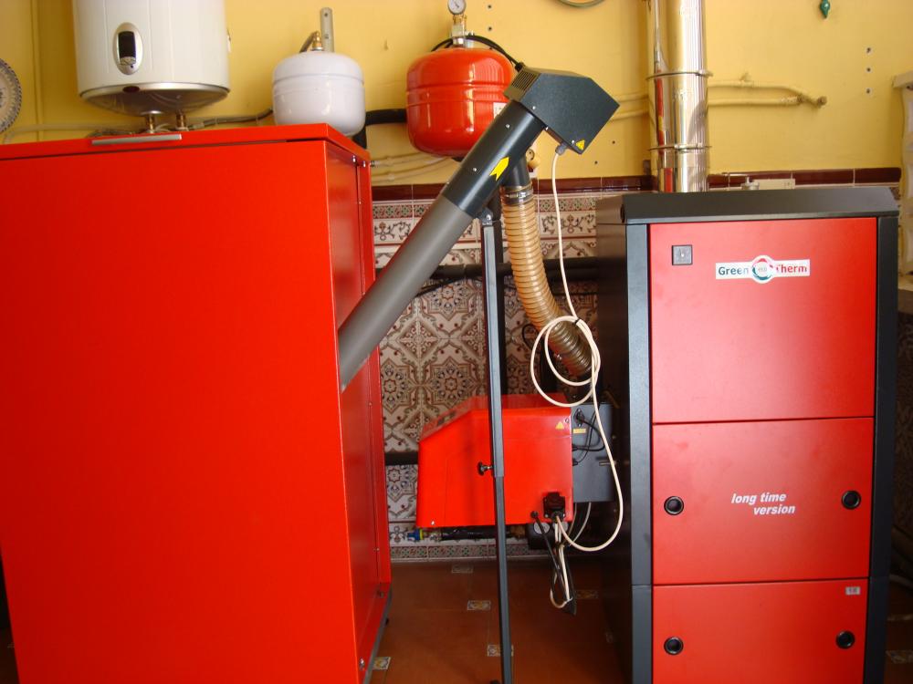

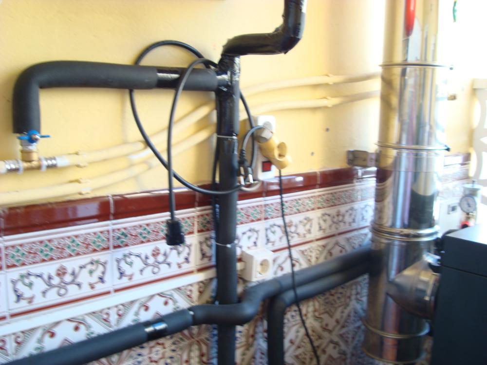

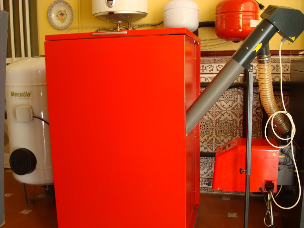

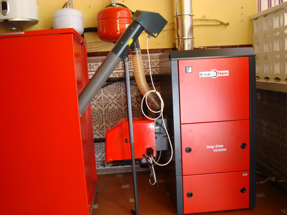

    Contestando a jroman, nunca en ningún momento he dicho nada malo de la caldera, pues decidí de cambiar mi anterior caldera Ferroli con un quemador adaptado Sun P7, por la que tengo:
    Es una caldera Long Time 18 con potencia térmica 7 - 15 KW.
    Potencia en radiadores 110 elementos, deposito de inercia no tengo en las fotos aparecen un interacumulador y un termo eléctrico, no me supo aconsejar el vendedor/instalador, recomendándome que pusiera el interacumulador de esa manera el ganaba más, cosa que no me pesa pues gracias a el no me a faltado el agua caliente.
    La chimenea es convesa doble pared de 125 mm, acero inoxidable 316 L, aprovechando la que tenia en mi anterior instalación.
    Estamos pendiente de cambiar la tolva por una con tapa.
    Lo que si puedo decir que hasta la fecha voy sobrado con dicha caldera es accesible desde cualquier parte para la limpieza de la misma con un amplio cajón de cenizas, lo que permite alargar su dependencia de ella a la hora de las limpieza y cuando se le acoplen los retenedores de humos va a ser la leche, esta gama de calderas va a dar mucho que hablar y si ademas esta detrás una marca como Met Mann, es garantia de futuro, el tiempo es el mejor juez, es el que pondrá a cada uno en su sitio, demos tiempo al tiempo.
    En la instalación se ha pretendido juntar todos los elementos, para un mejor aprovechamiento del patio interior donde esta colocado el equipo.
    Alguna foto más de la instalación.
    Archivo adjunto 13001
    Archivo adjunto 13002
    La instalación es muy simple, eso si se han corregido las deficiencias que tenia la anterior.
    Gracias a todos por vuestra comprensión y en ningún momento he pretendido faltar desde mi ignorancia el respeto a nadie.

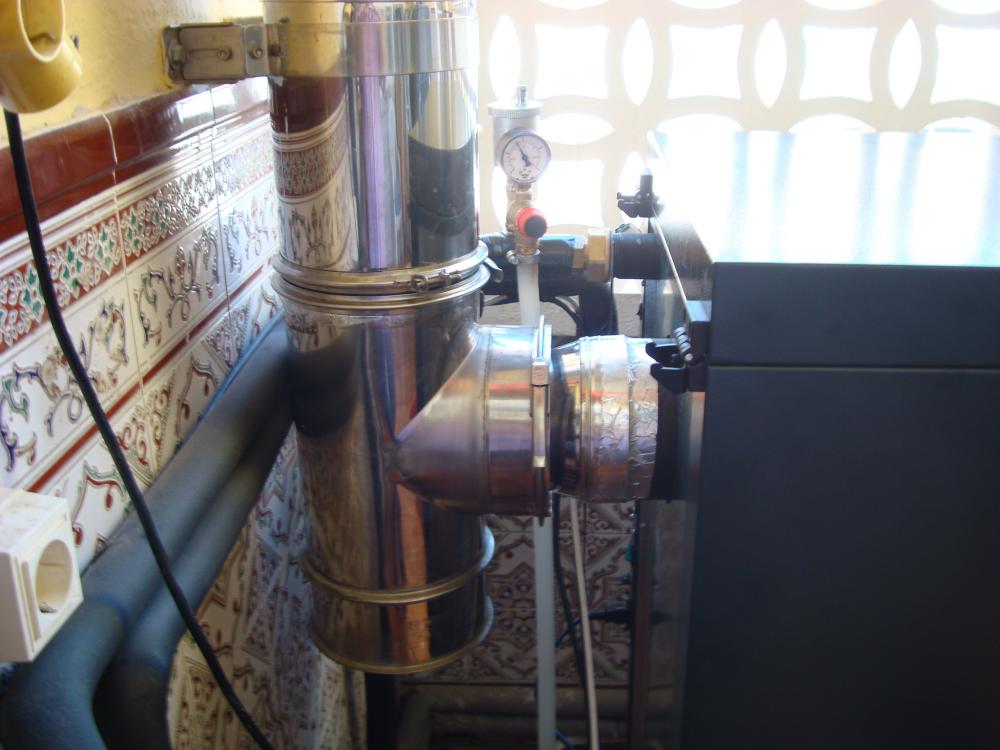

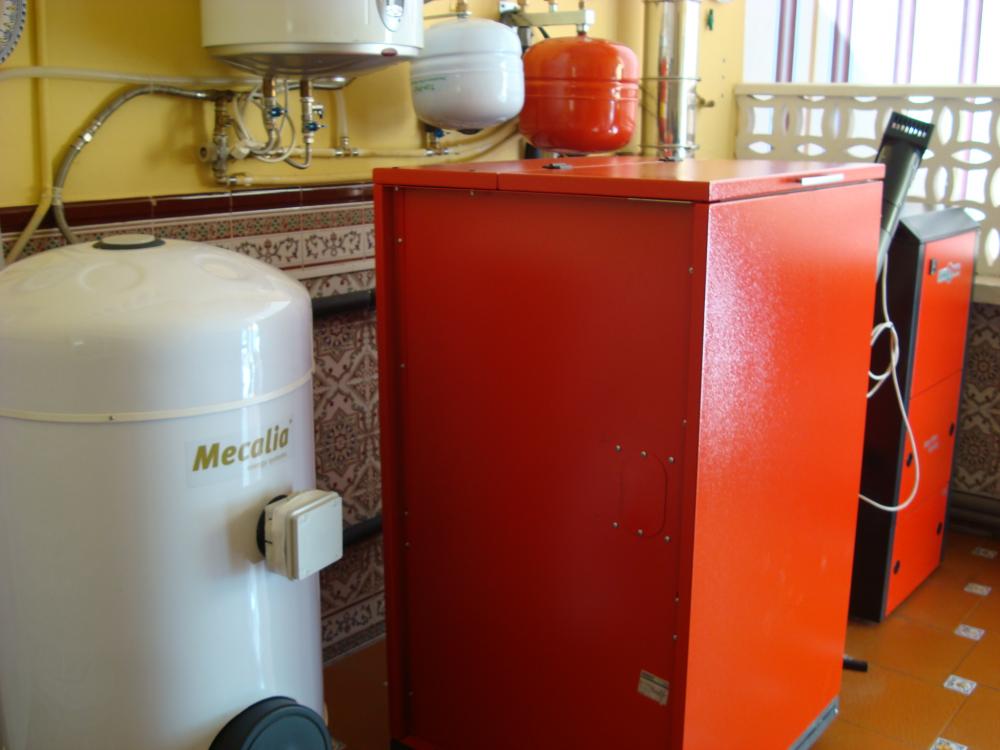

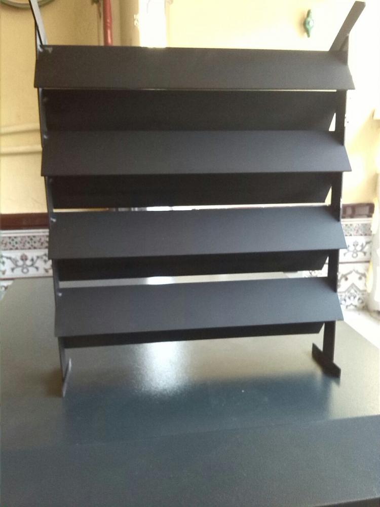

    Hola amigos foreros,
    Retomo el tema iniciado en su día, para dar por zanjado el asunto y agradecer una vez más, al Sr. Jaume de Met Mann, por hacerse RESPONSABLE de las deficiencias de la instalación y pagar los cambios en la instalación, también dar las gracias al Sr, Antonio Fuentes de (biomasalamanca), por terminar la instalación.
    La caldera a mejorado muchísimo desde que se le acoplo un retenedor de humos, en rendimiento y consumo.
    Mi humilde opinión sobre la caldera es una buena maquina, a mi no me ha dado todavía ningun error de funcionamiento es de mucha fiabilidad, no a lo que tenia anteriormente.
    Subo fotografías del retenedor y de la instalación.
    GRACIASSSS
