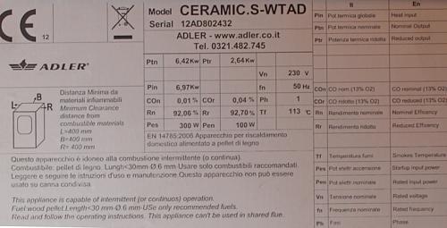

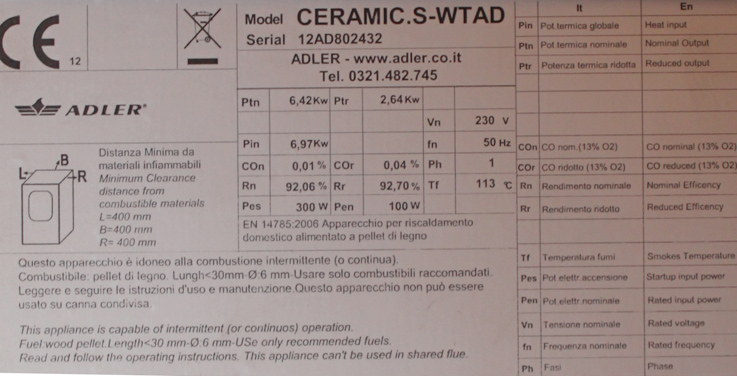

    Esta es la placa de características.
