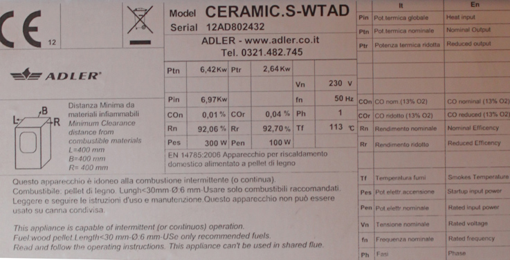

Esta es la placa de características.
Archivo adjunto 12626
