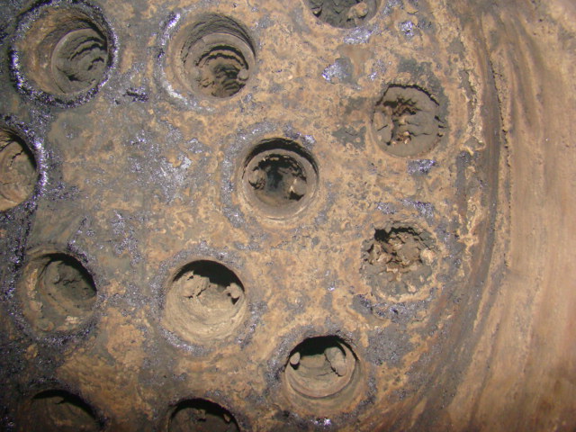

    He metido una cámara en el hogar para ver con claridad cómo evacúa el humo y me he encontrado lo que se ve en la foto:

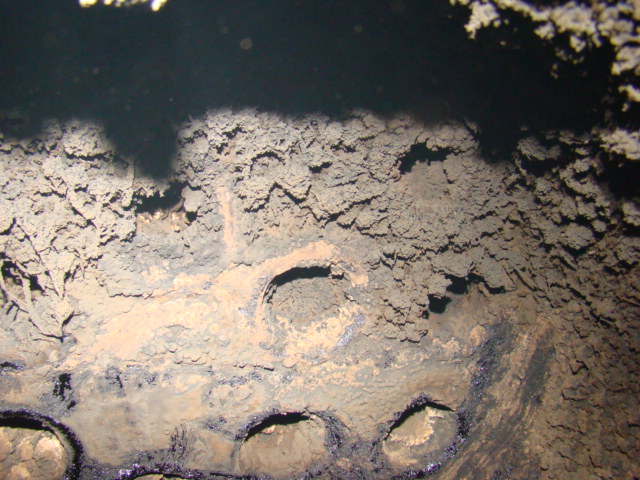

    Como supongo que los orificios que aparecen completamente atascados son los conductos por donde evacúa el humo, los he limpiado con un aspirador lo mejor que he podido (hay que trabajar a ciegas) y los he dejado así:
    No están perfectamente limpios, pero bueno... la he encendido y parece que va bien, aunque ahora ha empezado a hacer ruidos raros el sinfin...

    MADRE MIA!!! Eso asi es un peligro. Estan casi obturados los pasos de humos. No me extraña que no tire....
    Es peligroso, insisto... Deberian de haber hecho una limpieza a fondo anual por el SAT cada 2000/3000 kg de pellet o cada temporada, y otra regular de intercambiadores por tu parte. No deberias de encender en estas condiciones. Puedes provocar incendios o intoxicaciones graves...
    Los pasos de humo, que es por donde debe de salir estan practicamente a la mitad o menos de su capacidad....
    INSISTO en que segun las fotos, es un peligro encender asi... Deberias de llamar YA al SAT o a alguien que la desmonte y la limpie a fondo. La mala calidad de los pellets o condensacion en la camara al juntarse con la ceniza pueden haber provocado el atasque...
    Saludos y suerte...
