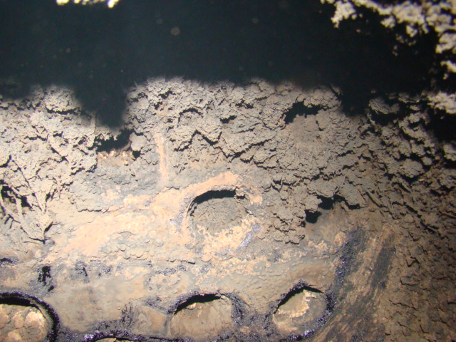

Hola a todos, soy nuevo en este foro, os he descubierto buscando soluciones a los problemas que me está dando la caldera que, desgraciadamente, instalé en mi casa. En 2012 acabé la obra de mi casa y puse en funcionamiento mi LASIAN BIOSELCT PLUS 35 por primera vez, hasta ahora no había dado excesivos problemas más allá del mantenimiento que necesita (paso más tiempo en el cuarto de calderas que en el salón); pero este invierno (el tercero), cada 10 días aproximadamente aparece todo el sótano lleno de humo, revoca por el sinfín y sale por el depósito de combustible y todas las juntas de la caldera, tengo que apagarla, limpiarla y vuelve a funcionar bien otros 10 días.
También he notado que no es tan eficiente como al principio, tarda mucho en alcanzar la temperatura de demanda.
Desde el primer momento he utilizado pellet marca "burpellet" se supone que está homologado y no genera más residuo de lo normal. El sinfin funciona bien, no se atasca y aporta bien el pellet (de momento)
¿Sabeis que produce esto? se supone que el mantenimiento normal consiste en limpiar el cajón recoge-cenizas, los intercambiadores de calor, el crisol y el quemador. Aunque no he mirado la parte de arriba del hogar, intuyo que hay dos salidas de humos que deben atascarse con el residuo, pero esto no debería ocurrir.
Hay otro tema preocupante, cada vez que la enciendo, se acaba ahogando y llenando todo de humo, echa pellet sin parar hasta que se ahoga, se supone que tiene encendido automático, ha llegado a dar fuertes deflagraciones al abrir la puerta del hogar.
Por supuesto, el que me la instaló no me coge el teléfono y no le localizo, supongo que sabe el "loro" que me dejó.
Espero que alguno podais darme alguna solución porque veo que esto es peligroso, se llena toda la casa de humo. gracias de antemano

He metido una cámara en el hogar para ver con claridad cómo evacúa el humo y me he encontrado lo que se ve en la foto:
Archivo adjunto 12191

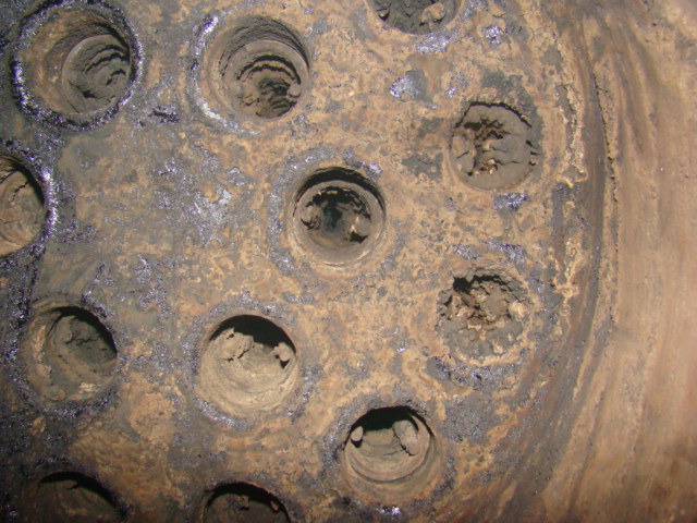

Como supongo que los orificios que aparecen completamente atascados son los conductos por donde evacúa el humo, los he limpiado con un aspirador lo mejor que he podido (hay que trabajar a ciegas) y los he dejado así:
Archivo adjunto 12192
No están perfectamente limpios, pero bueno... la he encendido y parece que va bien, aunque ahora ha empezado a hacer ruidos raros el sinfin... :quemao:
Re: LASIAN BIOSELECT PLUS 35 REVOCA HUMO
MADRE MIA!!! Eso asi es un peligro. Estan casi obturados los pasos de humos. No me extraña que no tire....
Es peligroso, insisto... Deberian de haber hecho una limpieza a fondo anual por el SAT cada 2000/3000 kg de pellet o cada temporada, y otra regular de intercambiadores por tu parte. No deberias de encender en estas condiciones. Puedes provocar incendios o intoxicaciones graves...
Los pasos de humo, que es por donde debe de salir estan practicamente a la mitad o menos de su capacidad....
INSISTO en que segun las fotos, es un peligro encender asi... Deberias de llamar YA al SAT o a alguien que la desmonte y la limpie a fondo. La mala calidad de los pellets o condensacion en la camara al juntarse con la ceniza pueden haber provocado el atasque...
Saludos y suerte...
Amarpal
Espero que sigas las recomendaciones, pues no solo hay peligro de explosiones e intoxicaciones, Te han dicho incendios, eso puede salir ardiendo y como ocurra no eres capaz de pararlo. Vamos que tienen que ir los bomberos.
Simplemente apagala y haz que te le revisen ya, si no encuentras al SAT de la marca dimelo y dependiendo de donde vivas y te lo facilito mandame un privado.
