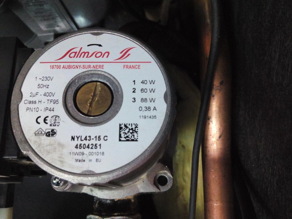

    Bomba suelo radiante / bomba ACS: 2 bombas del siguiente modelo: Salmson NYL 43 - 15C
    Cambio bombas de circulación por otras más eficientes. ¿sugerencias?-img_20141224_175504_small.jpg
    Podéis ver los detalles técnicos aquí: http://www.salmson.com/fileadmin/use...ional_50Hz.pdf
    A modo de resumen: 130mm de largo, 3 velocidades, 1 pulgada conexionado, "4 Hm"

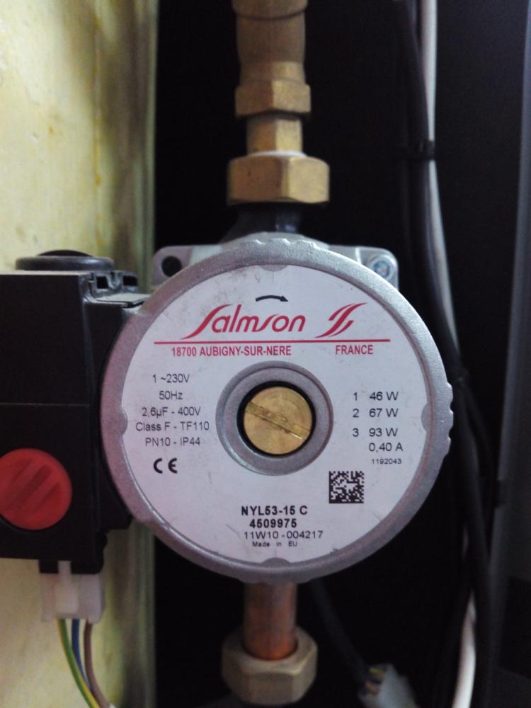

    Bomba solar 2: Salmson NYL 53 - 15C
    Cambio bombas de circulación por otras más eficientes. ¿sugerencias?-img_20141224_175656.jpg
    Podéis ver los detalles técnicos en el mismo enlace que la otras "Salmson".
    A modo de resumen: 130mm de largo, 3 velocidades, 1 pulgada conexionado, pero "5 Hm"

    Mira en Grundfos o en Willo las electrónicas, podrás ajustar el consumo de las mismas según caudal o perdida de carga, bajando el consumo.

    Hola:
    Un dato que has de tener en cuenta es la velocidad que tienes cada bomba, para saber mejor la sustitución. Y la velocidad mínima que puedes poner sin perder prestaciones. Así podemos saber mas-menos el caudal que estás utilizando.
    Además tambien del tubo en las que están montadas (para saber si puedes utilizar DN15-DN25...)
    Por ejemplo: Nyl 43-15C. de 4 metros y DN15. Si está trabajando actualmente en 1 o 2ª velocidad y además el tubo es mínimo 22, puedes poner la grundfos alpha2-L 25-40. Si el tubo es 18 has de optar por la misma en 15-50, para contrarrestar el tubo estrecho.
    El inconveniente es la medida. Las más normales son de 180
    Si quieres la equivalencia igual a las que tienes te has de fijar en la altura, el DN y el caudal máximo.
    En este caso sería la Alpha 2-L 15-50: DN15, 5 mts y caudal max de 2,2m3. Además te limita el dato de ser de 130

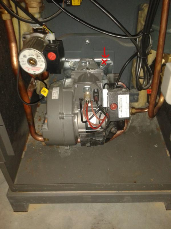

    Me gustaría compartir con vosotros la evolución de la caldera. Me he decidido empezar por cambiar la bomba de circulación de la calefacción:
    Caldera gasoil inicial (antes de hacer el bypass con la de biomassa).

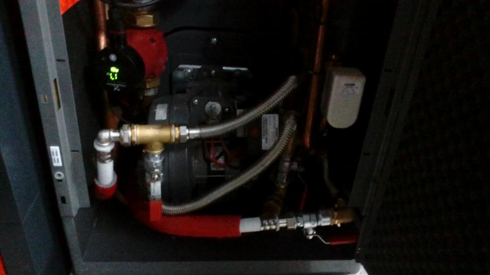

    Caldera actual (de la que aprovecho la circuiteria y bombas), con el bypass y la nueva bomba de alta eficiencia (Grundphos ALPHA 2 15-60, que sustituye a Salmson NYL 43 - 15C). En la foto consumiendo 17W para mover toda el agua por 170m2 de suelo radiante!!!
    Cambio bombas de circulación por otras más eficientes. ¿sugerencias?-img_20150131_062404.jpg
    Con este cambio, he podido bajar el consumo eléctrico.
    Gasoil (Electrónica y bombas) -----> 1.42 kW
    Biomasa -----------------------------> 2.13 kW
    Hemos pasado de 5.3kW a 3,55kW.........no está mal para empezar.
    ¿Seguiríais cambiando alguna bomba más o no voy a notar apenas diferencias de consumo?
