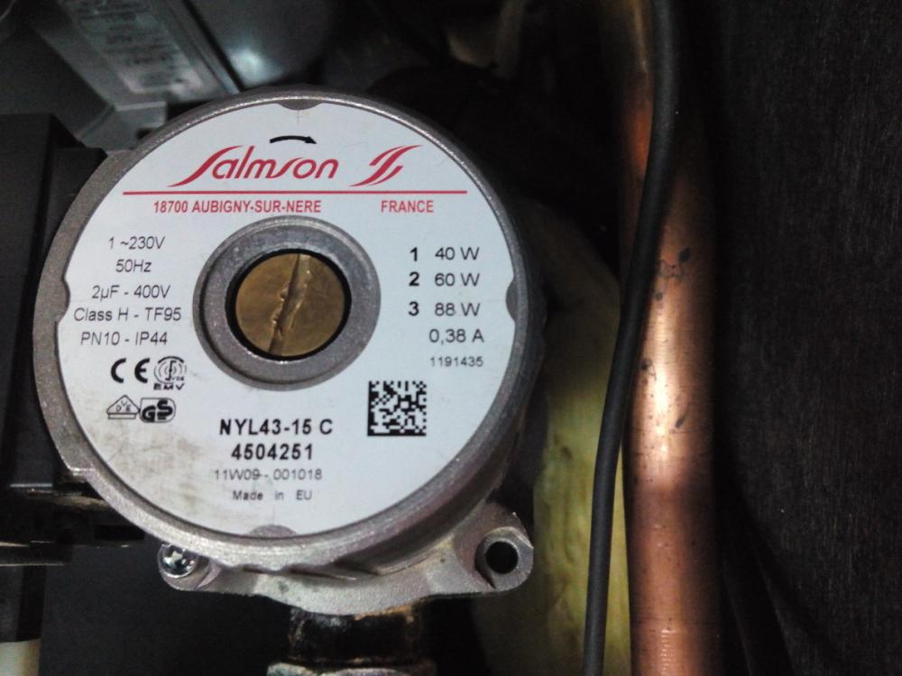

Hola:
Al vivir en una vivienda "autosuficiente"solar, el tema del consumo es crítico. Me gustaría reducir el consumo eléctrico de la caldera de gasoil (encendida durante 19h) y de sus 4 bombas (1 suelo radiante, 1 ACS, 2 de térmica solar)
Os las presento ;-)
Bomba suelo radiante / bomba ACS: 2 bombas del siguiente modelo: Salmson NYL 43 - 15C
Archivo adjunto 11865
Podéis ver los detalles técnicos aquí: http://www.salmson.com/fileadmin/use...ional_50Hz.pdf
A modo de resumen: 130mm de largo, 3 velocidades, 1 pulgada conexionado, "4 Hm"

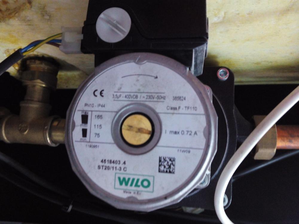

Bomba solar 1: Wilo Star ST20/11
Archivo adjunto 11866
Podéis ver los detalles técnicos aquí: ftp://ftp.cype.net/documentaciontecn...r_h_estand.pdf

Tal como os comentaba arriba, el consumo eléctrico de casa es crítico, por ser solar. Si consiguieramos reducir a la mitad el consumo de cada una de las bombas, y teniendo en cuenta que la caldera trabaja 19 horas, calculo que reduciría casi 2 kW de poténcia. ¿Me podéis sugerir alternativas "clase A" o mejores para sustituir cada una de ellas?

Re: Cambio bombas de circulación por otras más eficientes. ¿sugerencias?
Hola:
Un dato que has de tener en cuenta es la velocidad que tienes cada bomba, para saber mejor la sustitución. Y la velocidad mínima que puedes poner sin perder prestaciones. Así podemos saber mas-menos el caudal que estás utilizando.
Además tambien del tubo en las que están montadas (para saber si puedes utilizar DN15-DN25...)
Por ejemplo: Nyl 43-15C. de 4 metros y DN15. Si está trabajando actualmente en 1 o 2ª velocidad y además el tubo es mínimo 22, puedes poner la grundfos alpha2-L 25-40. Si el tubo es 18 has de optar por la misma en 15-50, para contrarrestar el tubo estrecho.
El inconveniente es la medida. Las más normales son de 180
Si quieres la equivalencia igual a las que tienes te has de fijar en la altura, el DN y el caudal máximo.
En este caso sería la Alpha 2-L 15-50: DN15, 5 mts y caudal max de 2,2m3. Además te limita el dato de ser de 130
Gracias tuercas por los detalles que me dejaba:
Las 4 bombas, están trabajando TODAS ellas en posición 3. Puse una vez la bomba del suelo radiante en posición 2 y la tuve que volver a poner a posición 3 porque algunas instancias no se calentaban correctamente.
No me queda claro lo del "tubo"........ahora mismo todas las bombas que he puesto son de 130mm y la boca de una pulgada. Supongo que te refieres al diametro del tubo........y ahí estoy hecho un lío. Los tubos de cobre donde están conectadas las bombas pone "3/4", pero si miro el tubo salida suelo radiaante detrás caldera, es un tubo plástico blanco que pone "PN30".
Veo que me sugieres la alpha2 L (modelo limitado). Este modelo, si lo he leido bien, su equivalente es el modelo alpha1.....y el consumo es un pelín superior al modelo alpha2.
Saludos,

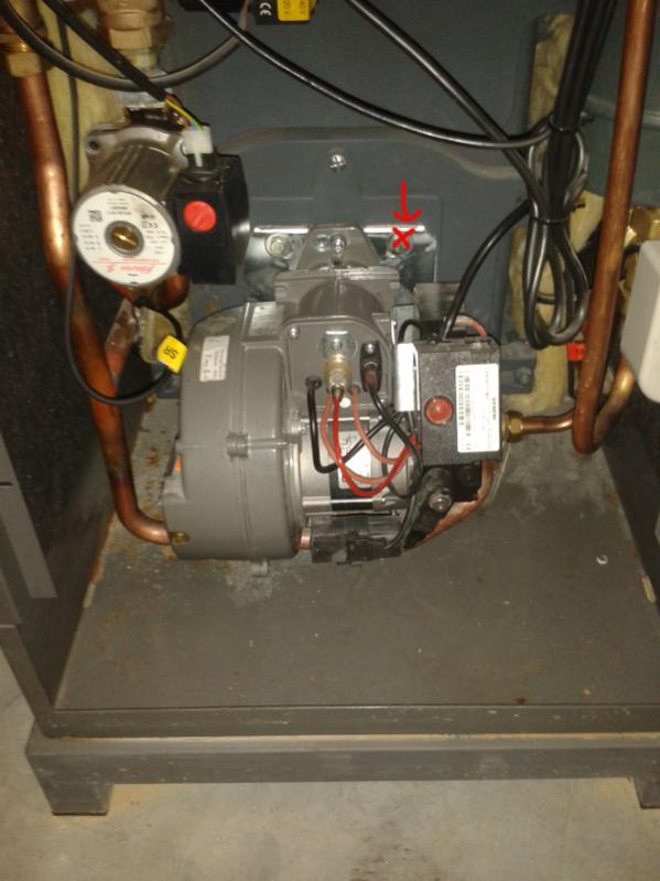

Hola:
Me gustaría compartir con vosotros la evolución de la caldera. Me he decidido empezar por cambiar la bomba de circulación de la calefacción:
Caldera gasoil inicial (antes de hacer el bypass con la de biomassa).

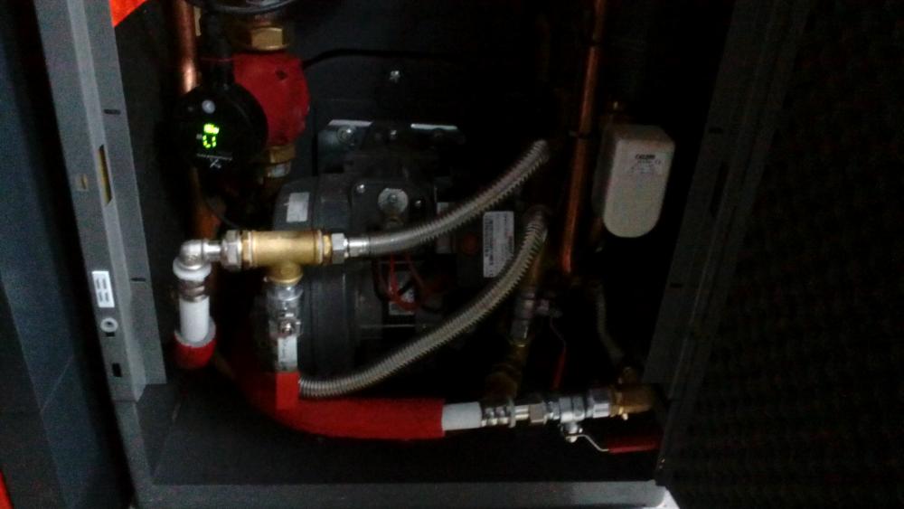

Archivo adjunto 12124
Caldera actual (de la que aprovecho la circuiteria y bombas), con el bypass y la nueva bomba de alta eficiencia (Grundphos ALPHA 2 15-60, que sustituye a Salmson NYL 43 - 15C). En la foto consumiendo 17W para mover toda el agua por 170m2 de suelo radiante!!! :cool:
Archivo adjunto 12125
Con este cambio, he podido bajar el consumo eléctrico.
Gasoil (Electrónica y bombas) -----> 1.42 kW
Biomasa -----------------------------> 2.13 kW
Hemos pasado de 5.3kW a 3,55kW.........no está mal para empezar.
¿Seguiríais cambiando alguna bomba más o no voy a notar apenas diferencias de consumo?
