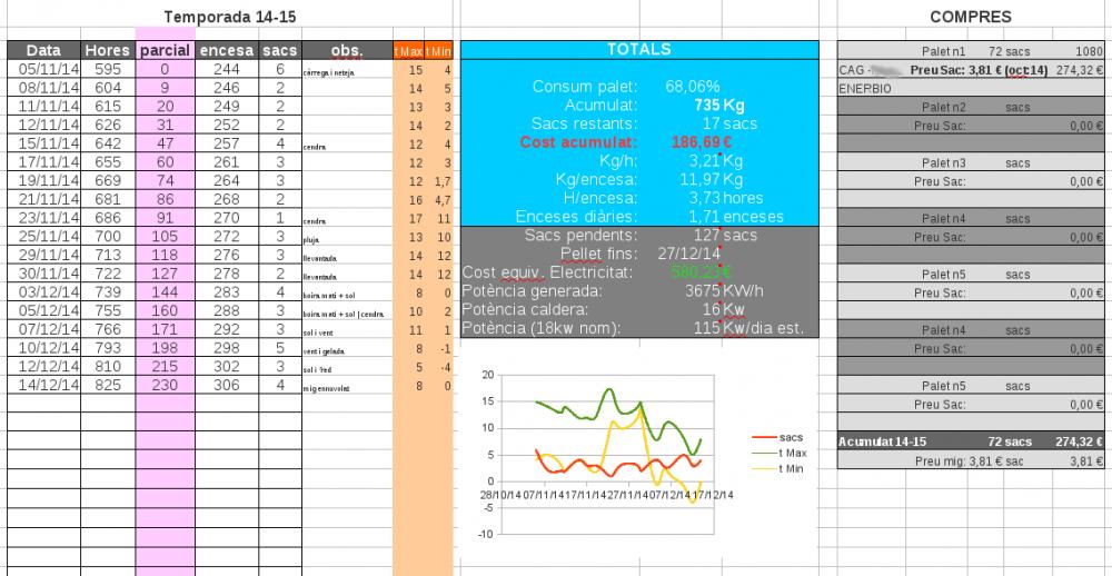

    Hola a todos.
    Algunos ya sabreis que instalación tengo.
    Otros no, por lo que hago un resumen rápido y si quereis ampliarlo, buscad mis post, pues está todo allí.
    La instalación es la siguiente:
    Casa a 3 vientos, unifamiliar, en el Pirineo de Lleida. 120m2 en una sola planta con tejado visto y altura que va desde los 2,5 hasa los 5m.
    Suelo radiante. Nueva construcción excepto dos paredes estructurales de piedra de un grosor de 60cm mínimo.
    Techo aislado con corcho (8cm).
    Ventanas de aluminio con rotura y cristal bueno.
    Orientación sur-oeste.
    Caldera de 18Kw nominales (16Kw al agua) de pellet, deposito de inercia de 800 litros, y tank in tank de 170 litros para acs. La caldera siempre trabaja al 100% de poténcia. El DI se encarga de regular los arranques de la misma.
    Temperatura interior 21ºC (+-0.5ºC) constante.
    Os pego imagen de la hoja de calculo que he hecho a partir de los datos de consumo, y termicos ambientales.
    La pregunta es ¿que os parecen los consumos?, si son correctos o por el contrario tengo un consumo excesivo.
    Gracias por vuestras respuestas.
    La columna Hores (horas) indica las horas que ha funcionado la caldera desde que se instaló. El parcial se refiere al funcionamiento de esta temporada. los encendidos (encesa) indican las veces que la caldera ha arrancado y son desde la puesta en marcha. Los parciales no los da la caldera y los calcula la hoja. Los sacos (sacs) son las recargas que voy haciendo, y el OBS. (observaciones) indico factores climáticos y tambien los vaciados de ceniza (cendra).
    la grafica muestra las variaciones termicas y el consumo de sacos, para ver como se comporta en relacion al frio exterior.

    Nargoni, creo que el consumo para una vivienda con suelo radiante y temperatura interior normal(19º) es un poco alto, pero como la tienes a una temperatura de" persona mayor ", ese casi 20% de demasía es casi hasta normal. Nosotros solemos funcionar entra los 19º de día y los 17,5º de noche. Par ajustar más los consumos yo pondría un contador de energía a la salida de la caldera y un termometro de máxima-mínima dentro de casa. Por lo demás buen trabajo y un saludo.

    Bueno,
    me tiene que llegar un termostato de baja inercia, +-0'1ºC, uno de estos dias. Espero que mejore algo el consumo, pues la losa se puede pasar horas apagada ahora, y creo que por allí pierdo energia y confort.
    Tambien aprobechare para bajar 1ºC la temperatura de consigna diaria.
    La pregunta (para jroman) es el hecho de bajar la temperatura nocturna. Tenia entendido que en S.radiante era conveniente mantener siempre la misma temperatura. Si puedo modificar la temperatura lo que haria es dejar 2 temperaturas de consigna, la mayor para cuando estamos en casa moviendonos, y otra algo inferior (de mantenimiento) para la noche y las horas que estamos fuera trabajando. Con que la casa coja temperatura para cuando llegamos ya está bien.
    Gracias por los comentarios a ambos.

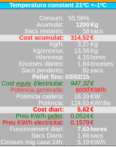

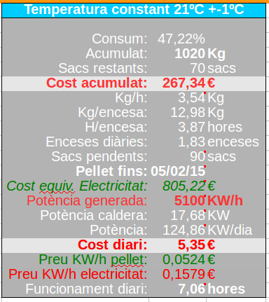

    Seguimos sin el termostato de baja inercia... Esto de las fiestas es un problema pues viaja por correos y de momento sigue "en transito"...
    Llevamos unos dias sin ver el sol, niebla y mucho frio. Las temperaturas no suben de les 3 o 4ºC y bajan hasta los -4ºC, por lo que el consumo ha aumentado un poco. Trabaja un poco mas la caldera, cosa que se acaba notando.
    Aun así el calculo, no siendo real, pues no mide el consumo electrico del sistema sigue siendo notablemente inferior a lo que supondria una calefaccion electrica generando la misma potencia.
    Felices fiestas!!! ... y calentitos!

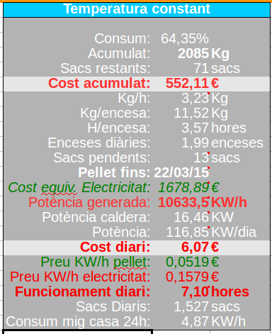

    En mi caso, como se ve en la imagen que mandé hace unos dias, la caldera arranca menos de 2 veces al dia, y permanece en marcha unas 4 horas cada vez. Esto va variando en funcion del frio... a mas frio mas arranques y mas largos. Estos dias estamos con minimas de -4ºC y maximas justas... Si hace sol llegamos a los 8ºC, y se mantienen en 1,8 arranques dia de 4,15horas cada uno.
    El termostato de ambiente manda una bomba que es la que envia el agua caliente (ya mezclada, a 34ºC) a las baldosas. No se las veces que arranca y se para, pero 4 o 5 veces al dia seguro.
    Hoy me ha llegado el nuevo cronotermostato de alta sensibilidad (-+0.1ºC) con o que hara mas arranques, pero de menor duración, y deberia bajar el consumo general, y aumentar el confort. Mañana voy a instalarlo.
    Por cierto es de "fabricación" hungara, concretamente es el Computherm Q7RF.
    Que diferenca primordial hay con tu instalacion??
    Los m2 a calentar. Yo tengo 120m2 y tu 170m2. Yo tengo una caldera sobrada (18kw) por lo que esta tiende a estar parada mas tiempo. Realmente para que mi caldera tubiese que trabajar 24 horas al dia deberia ser de una tercera parte de potencia (6Kw), pues ahora mismo trabaja una tercera parte del tiempo.
    El primer invierno en esta casa no tenia calefaccion acabada, y conseguia un alto nivel de confort con solo el hogar de leña del comedor, que incorpora unas turbinas de aire y tiene unos 9Kw, segun el fabricante (edilkamin screen 80). Este año aun no lo hemos encendido...
    Creo que en tu caso, la caldera es justa para lo que has de calentar. Por ello, trabajará todo el tiempo, ya que la demanda es casi igual a la generacion de energia.
    Añadido consumo medio de la casa:
