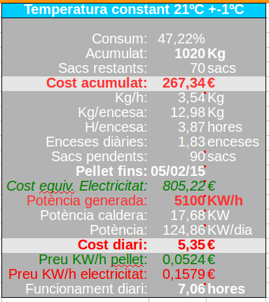

Os pego imagen de la hoja de calculo que he hecho a partir de los datos de consumo, y termicos ambientales.
La pregunta es ¿que os parecen los consumos?, si son correctos o por el contrario tengo un consumo excesivo.
Gracias por vuestras respuestas.
La columna Hores (horas) indica las horas que ha funcionado la caldera desde que se instaló. El parcial se refiere al funcionamiento de esta temporada. los encendidos (encesa) indican las veces que la caldera ha arrancado y son desde la puesta en marcha. Los parciales no los da la caldera y los calcula la hoja. Los sacos (sacs) son las recargas que voy haciendo, y el OBS. (observaciones) indico factores climáticos y tambien los vaciados de ceniza (cendra).
la grafica muestra las variaciones termicas y el consumo de sacos, para ver como se comporta en relacion al frio exterior.

Nargoni, creo que el consumo para una vivienda con suelo radiante y temperatura interior normal(19º) es un poco alto, pero como la tienes a una temperatura de" persona mayor ", ese casi 20% de demasía es casi hasta normal. Nosotros solemos funcionar entra los 19º de día y los 17,5º de noche. Par ajustar más los consumos yo pondría un contador de energía a la salida de la caldera y un termometro de máxima-mínima dentro de casa. Por lo demás buen trabajo y un saludo.

Bueno,
me tiene que llegar un termostato de baja inercia, +-0'1ºC, uno de estos dias. Espero que mejore algo el consumo, pues la losa se puede pasar horas apagada ahora, y creo que por allí pierdo energia y confort.
Tambien aprobechare para bajar 1ºC la temperatura de consigna diaria.
La pregunta (para jroman) es el hecho de bajar la temperatura nocturna. Tenia entendido que en S.radiante era conveniente mantener siempre la misma temperatura. Si puedo modificar la temperatura lo que haria es dejar 2 temperaturas de consigna, la mayor para cuando estamos en casa moviendonos, y otra algo inferior (de mantenimiento) para la noche y las horas que estamos fuera trabajando. Con que la casa coja temperatura para cuando llegamos ya está bien.

Seguimos sin el termostato de baja inercia... Esto de las fiestas es un problema pues viaja por correos y de momento sigue "en transito"...
Llevamos unos dias sin ver el sol, niebla y mucho frio. Las temperaturas no suben de les 3 o 4ºC y bajan hasta los -4ºC, por lo que el consumo ha aumentado un poco. Trabaja un poco mas la caldera, cosa que se acaba notando.
Aun así el calculo, no siendo real, pues no mide el consumo electrico del sistema sigue siendo notablemente inferior a lo que supondria una calefaccion electrica generando la misma potencia.

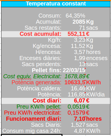

Añadido consumo medio de la casa:
Archivo adjunto 11920

Archivo adjunto 12160
Bueno, Andreu, hoy ha nevado un poco... estos dias pasados han sido frios.
Cada noche estamos bajo cero, pero algunos dias ha hecho un poco de sol a mediodia.
Los consumos son realmente estables, con poca diferencia de un dia a otro.
la media està en un saco y medio al dia, para poco mas de 7 horas de funcionamiento diario.
El consumo medio de la casa ha subido desde fin de año, ya que hay mas dias frios de verdad que no desde el inicio de estacion hasta el 31/12, aun así consumo menos sacos en enero que no en diciembre (12 sacos menos)...
Espero que a final de temporada llegue con el palet que inicié justo ayer.
Segun mis calculos tengo pellet hasta el 22 de marzo pero si suben un poco las temperaturas, espero llegar al 31 de marzo sin comprar mas.
Re: Hoja de cálculo, consumos pellet
Pues de media estamos ahi ahi, yo todavia no pase de los 2000 kilos caeran esta semana por eso. A partir de mañana potencia 6, a tope a ver si asi aunque gaste mas pellet por hora llegare antes a la temperatura ambiente , me dijeron que gastaria 3000 kilos yo pense que no, que serian 2400 o asi, tendre que comprar medio palet mas a final de febrero [emoji25] todo y eso el ahorro respecto al gas propano sera de unos 800 eurillos no estara mal . No pones muy barato el kw de luz? Con iva y demas cosas de factura es mas creo...mi ultima factura 200 euros, 1007 kw me sale a 0.19 el kw un regalo vamos [emoji36]
Si no recuerdo mal, el precio que puse del kWh electricidad era el de la TUR + iva. Por supuesto no incluye el resto de conceptos inexplicables que nos meten en la factura.
Aun así, en mi poblacion tenemos la electricidad algo mas barata que la TUR, ya que la concesión es municipal.
Hola Nagorni. El precio de la electricidad es el importe total de la factura dividido entre los kwh consumidos.
En mi caso, mi última factura de electricidad arroja un consumo de 478kwh con un coste total de 118'47€, por lo que el precio real del kw consumido me ha supuesto 0'25€/kwh
