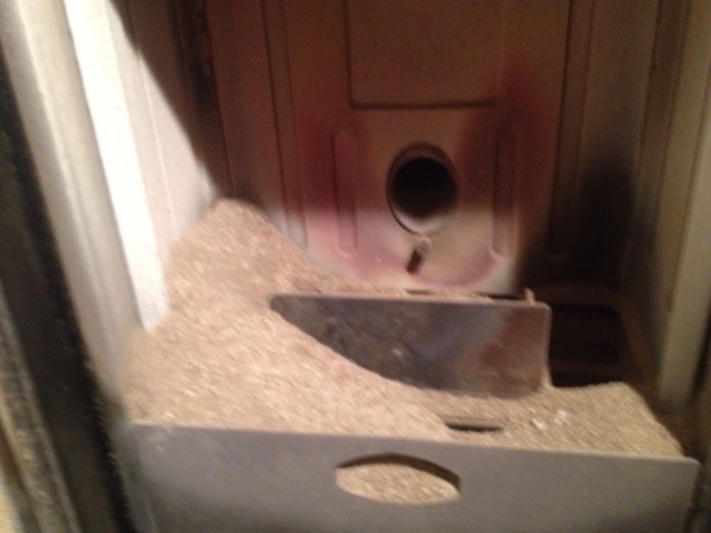

Por cierto, hoy he limpiado la ceniza... despues de 10 dias, que se me paso el fin de semana y tenia este aspecto.
Normalmente la limpio los sabados.

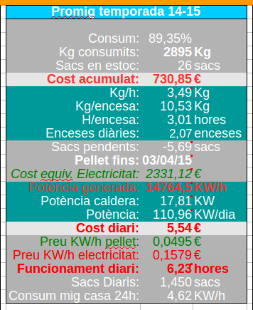

Hacia dias que no colgaba los consumos.
Se ha de notar que en estos ultimos dias moví sin querer el termostato de arriba del deposito de inercia dejandolo a mas temperatura. Tanto es asi que un dia me arranco la caldera 11 veces.
Lo regulé de nuevo a ojo, pues por la disposición de tubos y otros elementos lo tengo oculto pero no lo dejé bien hasta ayer que, con un espejo lo puse en su tarado original al ver que habia aumentado la frecuencia de los arranques casi al doble.
Los consumos siguen estables, y eso que llevamos casi todas las noches bajo cero, exceptuando 4 dias desde el dia de año nuevo.
El consumo en kW/h está sobre los 5kW/h que llevado a la practica seria como conseguir que con 2 radiadores de aceite se pudiera calentar toda una casa de 120m2, las 24 horas del dia a 21ºC
Archivo adjunto 12418
Ya se acaba el invierno... así que este año seguramente quedaran los consumos casi como en este cuadro.
Para el proximo año, espero haber puesto la valvula anticondensados, y añadido una habitacion mas a la calefacción. Ademas usaré durante todo el año el termostato de baja histeresis que segun mis datos mejora sustancialmente el consumo.
Si alguien quiere la hoja de calculo, en formato ODT (libreoffice/openoffice) que me mande un privado con su email y se la envio.
