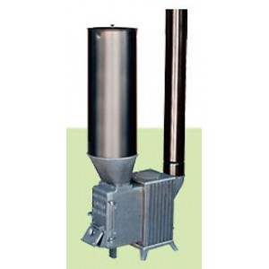

    Estufas de orujo/pellets/serrín: Aunque estéticamente son más feas y más manuales creo que compensa a nivel económico y a nivel de consumo (creo que el rendimiento es parecido a las electrónicas). Sería una tal como la siguiente en torno a 800€ la más cara tipo Thomas
    Nombre:  529-720-large.jpg
Visitas: 4790
Tamaño: 11,3 KB
    Se le puede colocar un radiador para aprovechar los gases de salida y aumentar la potencia calorífica.

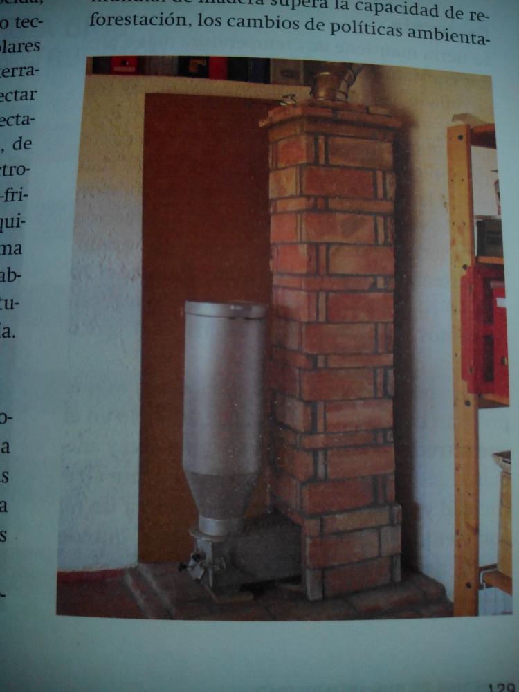

    Otra opción que me comentó Mariano Bueno y que coloca en su libro casa saludable es la siguiente:
    Sería algo así como adaptarle una salida tipo estufa rusa y creo que mejoraría más que con el radiador.
    Para concluir que os parece el tema?
    1. Rinden más o menos igual estas manuales que las electrónicas? me refiero al consumo diario.
    2. No sé si habeis visto esta adaptación casera en ladrillos alguna vez pero me gustaría saber si se podría encontrar las medidas o planos. Sobre estufas rusas hay mucho pero esto es en pequeñito y no me arriesgo a llenar la casa de humo sin tener ni idea de albañilería
    3. La estufa de orujo toma el oxígeno de la habitación ¿podría ser peligroso? lo digo por una persona mayor que se lo deje abierto de noche.

    Vamos a ver Sr. Manolo:
    Estamos hablando de una estufa para calentar la vivienda de su Madre, y en ese caso en particular yo primaria la salud y la seguridad sobre todo los demas argumentarios.
    Instala una estufa de pellet con entrada de aire del exterior, y no te compliques, no siendo que cuando vayas algun dia a ver a tu Madre tengas un disgusto.

    Buenas de Nuevo Manolo:
    Creo que no has entendido nada de lo que he dicho, has pedido consejo, y el mio es el que es, no porque tengas mejor rendimiento con este u otro producto, pero estamos hablando de una persona de edad, que aunque ahora este bien, en unos años quiza no pueda controlar todo de manera adecuada.
    Una estufa de pellet ofrece mas garantias en cuanto a seguridad que una estufa manual de hueso o de cascara de almendra u otros productos, y la entrada de oxigeno la podemos coger directamente de la calle, en la estufa de orujillo te esta consumiendo el oxigeno del interior de la vivienda.
    Yo no he visto en mi mensaje que me compres la estufa de pellet, es mas tambien vendo los dos productos, pero tan solo he contestado a tu pregunta, sin hablar nada de que yo te pueda vender.
    Sino estas preparado para escuchar lo que deseas escuchar, debes al menos respetar a aquellos que hemos perdido algo de nuestro tiempo en darte un consejo, sea este apropiado o no, pero en este caso es desinteresado.
    Ademas una vez mas volviendo a leer tu mensaje inicial, tu ya eres consciente de lo que te he expresado, no se porque te alarmas cuando se te confirma.

    Buenas noches;yo tengo una como esa pero en un bajo la pongo en ocasiones puntuales,pero esta bastante ventilado,yo en casa no la pondria y ademas cuando hace viento fuerte a veces vuelve el humo por la chimenea y tiene 6 o 7 tubos puestos.
    Ah,si al final te decides a ponerla,pon una alarma de monoxido de carbono , valen 50 o 60 € y porlomenos estaras mas tranquilo.
