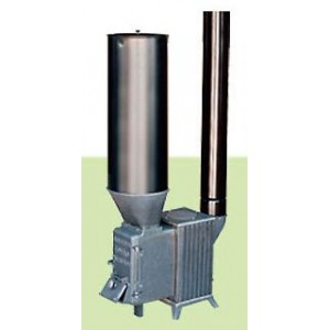

Para comenzar me Llamo Manolo y soy de un pueblo de Córdoba. Actualmente me planteo la adquisición de una estufa de pellets o de hueso descartando la leña por motivos de almacenaje, y reponer continuamente cuando en casa está mayormente mi madre ya mayor y como que no es plan de tenerla todo el día subiendo leña.
Para un piso de unos 120 metros cuadrados y colocado en un salón de 20 metros cuadrados había pensado en unos 6kw que creo que da para el salón y aclimatar un poco los pasillos, si no me equivoco.
Estufa de pellets: Cada día se me quitan las ganas pues son carísimas, usan luz (aunque sea poca) y el material adecuado es el pellet y está de precio carísimo. El hueso me comentan vecinos que tiene cierta grasa y a los dos años le han roto el serpentín.
Estufas de orujo/pellets/serrín: Aunque estéticamente son más feas y más manuales creo que compensa a nivel económico y a nivel de consumo (creo que el rendimiento es parecido a las electrónicas). Sería una tal como la siguiente en torno a 800€ la más cara tipo Thomas
Archivo adjunto 11518
Se le puede colocar un radiador para aprovechar los gases de salida y aumentar la potencia calorífica.

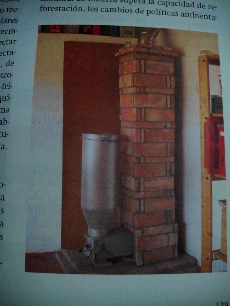

Otra opción que me comentó Mariano Bueno y que coloca en su libro casa saludable es la siguiente:
Archivo adjunto 11519
Sería algo así como adaptarle una salida tipo estufa rusa y creo que mejoraría más que con el radiador.
Para concluir que os parece el tema?
- Rinden más o menos igual estas manuales que las electrónicas? me refiero al consumo diario.
- No sé si habeis visto esta adaptación casera en ladrillos alguna vez pero me gustaría saber si se podría encontrar las medidas o planos. Sobre estufas rusas hay mucho pero esto es en pequeñito y no me arriesgo a llenar la casa de humo sin tener ni idea de albañilería
- La estufa de orujo toma el oxígeno de la habitación ¿podría ser peligroso? lo digo por una persona mayor que se lo deje abierto de noche.
Se me olvidaba parece que para el hueso y el pellet hay que cambiar el quemador?

Estamos hablando de una estufa para calentar la vivienda de su Madre, y en ese caso en particular yo primaria la salud y la seguridad sobre todo los demas argumentarios.
Instala una estufa de pellet con entrada de aire del exterior, y no te compliques, no siendo que cuando vayas algun dia a ver a tu Madre tengas un disgusto.

Creo que no has entendido nada de lo que he dicho, has pedido consejo, y el mio es el que es, no porque tengas mejor rendimiento con este u otro producto, pero estamos hablando de una persona de edad, que aunque ahora este bien, en unos años quiza no pueda controlar todo de manera adecuada.
Una estufa de pellet ofrece mas garantias en cuanto a seguridad que una estufa manual de hueso o de cascara de almendra u otros productos, y la entrada de oxigeno la podemos coger directamente de la calle, en la estufa de orujillo te esta consumiendo el oxigeno del interior de la vivienda.

Buenas noches;yo tengo una como esa pero en un bajo la pongo en ocasiones puntuales,pero esta bastante ventilado,yo en casa no la pondria y ademas cuando hace viento fuerte a veces vuelve el humo por la chimenea y tiene 6 o 7 tubos puestos.
Ah,si al final te decides a ponerla,pon una alarma de monoxido de carbono , valen 50 o 60 € y porlomenos estaras mas tranquilo.
