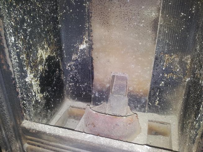

    Predeterminado Edilkamin ECOIDRO: Corrosion
    Buenas noches.,
    Tengo una termoestufa Edilkamin Ecoidro de tres años. En este tiempo, el cuerpo que es de aluminio, ha perdido la pintura y se encuentra bastante deteriorado. A pesar de tener valvula de elevacion a 55ºC, siempre condensan las paredes y esta humedo... Podria decirme alguien si es mejor limpiarla y rasparla a fondo o es mejor dejarla como esta para no dañarla?? Alguien tiene idea de por que de esta condensacion?? La salida de humos es de pared simple inox de 80mm y va por dentro de la habitacion.... Salu2

    Donde te suda en la carcasa de la estufa

    Predeterminado Re: Edilkamin ECOIDRO: Corrosion
    No tienes ningun tramos de tubo exterior sin aislar? entoces tienes que poner una valvula anticondensacion
