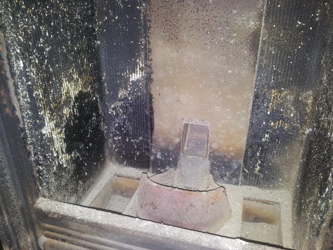

Tengo una termoestufa Edilkamin Ecoidro de tres años. En este tiempo, el cuerpo que es de aluminio, ha perdido la pintura y se encuentra bastante deteriorado. A pesar de tener valvula de elevacion a 55ºC, siempre condensan las paredes y esta humedo... Podria decirme alguien si es mejor limpiarla y rasparla a fondo o es mejor dejarla como esta para no dañarla?? Alguien tiene idea de por que de esta condensacion?? La salida de humos es de pared simple inox de 80mm y va por dentro de la habitacion.... Salu2
Archivo adjunto 11400 Archivo adjunto 11401

Donde te suda en la carcasa de la estufa

No tienes ningun tramos de tubo exterior sin aislar? entoces tienes que poner una valvula anticondensacion
