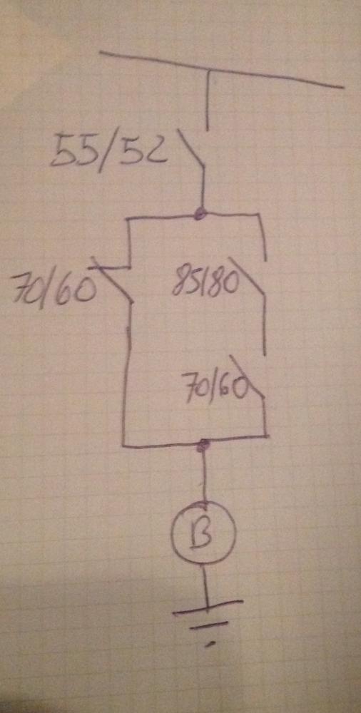

    ITTOOO está desconectado Forero Junior
    oct 2014
    Sant vicenç de castellet
    18
    Predeterminado Re: Caldera, depósito de inercia y bomba de circulación
    Yo de calderas no entiendo pero de electricidad si.
    Lo que comentas con termocontactos y reles no es complicado de hacer.
    Digamos que tienes 1 bomba y dos señales. Caldera a 55 grados enciende bomba y a 52 la para. DI a 70 grados para la caldera pero la bomba no porque la caldera sigue a 52 grados o mas. Tendríamos que hacer que con esta misma señal de 70 grados parase la bomba.
    Y ya solo nos faltaría otra señal que si la caldera llega a 85 grados se volviera a conectar la bomba.
    Tenemos 3 temperaturas con las que jugar 55, 70 y 85. Y una bomba que alimentar.
    Si estas temperaturas se pueden volver en señales eléctricas osea 3 fases por así decirlo el tema con 3 reles se podría solucionar jugando con contactos abiertos y cerrados.
    Solo me faltaría saber una cosilla. El termocontacto enciende la bomba a 55 y la para a 52. Me faltaría saber el de 70 cuando para y el de 85.
    Por ejemplo enciendes caldera con leña llega a 55 grados y enciende bomba. El DI llega a 70 y para bomba. La caldera llega a 85 enciende bomba de nuevo. Y digamos que a 80 para el de 85. La bomba ira arrancando y parando entre esas temperaturas hasta que se valla apagando y ya no no encienda la bomba por exceso de temperatura. Y cuando llegue a 60 se volverá a conectar hasta que llegue a 70. Y si se mantiene a 70 y la caldera vaja de 52 ya estamos en el principio. Hasta que el DI llegue a los 65 y vuelva a conectar.
    Te hago un pequeño esquema sencillo y que los técnicos te digan si esto es viable en una caldera ya que yo no tengo conocimientos de calderas pero si de electricidad y ellos te dirán si se puede aplicar porque no se si será bueno que trabaje de 80 a 85 grados hasta que baje la intensidad del fuego. Eso ya se me escapa.
    A ver que te pueden decir y si lo que estoy diciendo yo aplicado a una caldera es una locura.
    Estos contactos serían de los reles y las bobinas de los reles son las que alimentaríamos con las señales de los sensores que el consumo eléctrico es mínimo.
    Lo que no entiendo es como no se puede programar esto desde la caldera.
    Espero haber ayudado y no haberla liado mas.
