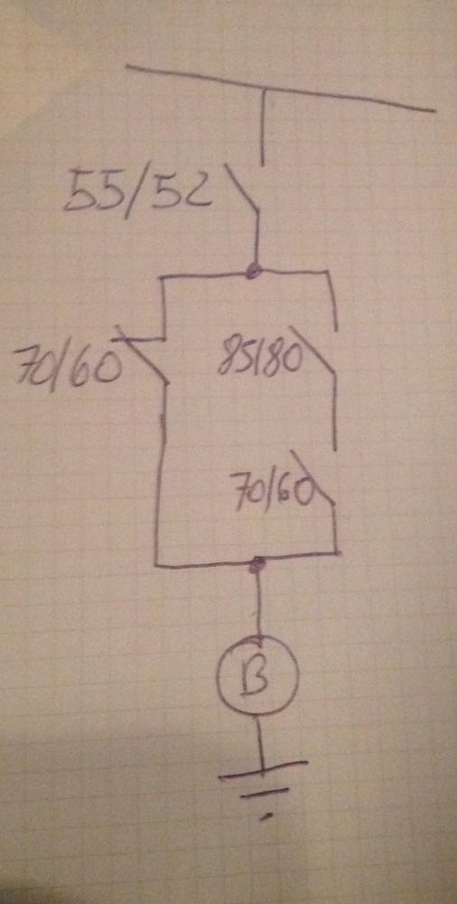

Tengo un problemilla con la instalación que tengo hecha y quería pediros si alguien me podría aportar alguna idea para solucionarlo.
Tengo una caldera mixta de pellets y leña con un depósito de inercia. La bomba de circulación la tengo puesta para que cuando la temperatura de la caldera llega a 55 grados, comienza a calentar el depósito de inercia y cuando el depósito llega a la temperatura indicada, se pone en stand-by y la bomba de funcionar cuando la temperatura de la caldera baja a menos de 52 grados.
El tema es que cuando la caldera se pone en stand-by porque no hay demanda de calor, mientras tanto, como la temperatura de la caldera está por encima de los 52 grados, sigue trabajando y lo que hace es enfriar la temperatura del depósito de inercia a marchas forzadas con lo que, en poco tiempo, la caldera tiene que volver a arrancar y así sucesivamente.
¿hay alguna forma de evitar esto?

La salida de la bomba desde la caldera la tienes que cortar con el termostato del DI. Es decir, la señal de activación que recibe la bomba desde la caldera si la cortas con el termoatto del DI no se activará la bomba si tienes temperatura en el depósito. Mientras que se activará la bomba cuando la caldera tenga suficiente temperatura y además el termostato del DI te lo pida.

Verdad. Depende de la caldera. Si la caldera no tiene ningun sistema anti-inercia puedes conectar un termostato en la caldera que active la bomba cuando la temperatura se exceda.

El único problema puede ser el meter un nuevo termostato dentro del cuerpo de la caldera, seguramente en alguno de los porta sondas que tenga podrá entrar un capilar más de un termostato de bulbo para poder hacer la maniobra de encender la bomba para las inercias, también puede buscarse algún tapón que tenga en la parte alta del cuerpo y meter un nuevo porta sondas en lugar de dicho tapón, es cuestión de abrir la caldera en la parte alta y mirar, si lográis el sitio para el termostato lo siguiente sería hacer la conmutación fuera de la caldera tal y como se ve en el segundo vídeo y además usar el contacto de ese termostato para alimentar la bomba por exceso de temperatura, si el instalador es bueno podrá hacerlo él, si no tendréis que poner los termostatos y llamar a un electricista que sea capaz de realizar las conexiones, pero poder se puede aunque la caldera tenga el cuadro digital.

Cuando el depósito de inercia llega a la temperatura deseada envía una señal a la caldera através del termostato, pues bien, puedes intercalar una valvula de tres vias que se active con esa misma señal y haga recircular el agua en la caldera, al mismo tiempo otro termostato debe vigilar la temperatura máxima de la caldera y al llegar a esta que active de nuevo la tres vias para permitir el paso hacia inercia y que se refrigere la caldera sin enfriar el depósito. Creo que puede ser una solución barata y efectiva.S2

Yo de calderas no entiendo pero de electricidad si.
Lo que comentas con termocontactos y reles no es complicado de hacer.
Digamos que tienes 1 bomba y dos señales. Caldera a 55 grados enciende bomba y a 52 la para. DI a 70 grados para la caldera pero la bomba no porque la caldera sigue a 52 grados o mas. Tendríamos que hacer que con esta misma señal de 70 grados parase la bomba.
Y ya solo nos faltaría otra señal que si la caldera llega a 85 grados se volviera a conectar la bomba.
Tenemos 3 temperaturas con las que jugar 55, 70 y 85. Y una bomba que alimentar.
Si estas temperaturas se pueden volver en señales eléctricas osea 3 fases por así decirlo el tema con 3 reles se podría solucionar jugando con contactos abiertos y cerrados.
Solo me faltaría saber una cosilla. El termocontacto enciende la bomba a 55 y la para a 52. Me faltaría saber el de 70 cuando para y el de 85.
Por ejemplo enciendes caldera con leña llega a 55 grados y enciende bomba. El DI llega a 70 y para bomba. La caldera llega a 85 enciende bomba de nuevo. Y digamos que a 80 para el de 85. La bomba ira arrancando y parando entre esas temperaturas hasta que se valla apagando y ya no no encienda la bomba por exceso de temperatura. Y cuando llegue a 60 se volverá a conectar hasta que llegue a 70. Y si se mantiene a 70 y la caldera vaja de 52 ya estamos en el principio. Hasta que el DI llegue a los 65 y vuelva a conectar.
Te hago un pequeño esquema sencillo y que los técnicos te digan si esto es viable en una caldera ya que yo no tengo conocimientos de calderas pero si de electricidad y ellos te dirán si se puede aplicar porque no se si será bueno que trabaje de 80 a 85 grados hasta que baje la intensidad del fuego. Eso ya se me escapa.
A ver que te pueden decir y si lo que estoy diciendo yo aplicado a una caldera es una locura.
Archivo adjunto 11382
Estos contactos serían de los reles y las bobinas de los reles son las que alimentaríamos con las señales de los sensores que el consumo eléctrico es mínimo.
