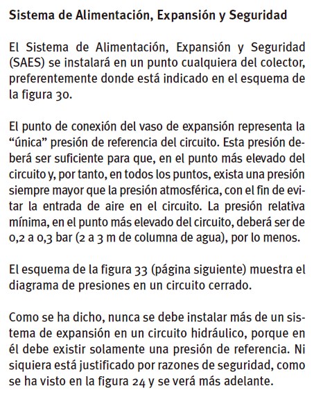

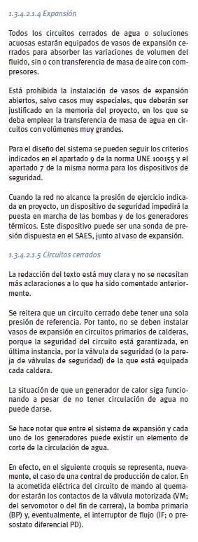

    Predeterminado Re: Selección intercambiador de placas.
    Buenas tardes jroman:
    Te copio lo que dice el rite, no digo lo que dice y dejo la duda al usuario de quien tendra la razón, ademas de la respuesta a algunas cosas que dices que cuando las he leido me ha sorprendido:
    Por lo tanto yo aporto lo que dice el rite, y no es exactamente lo que tu comentas, es mas queda demostrado todo lo contrario que tu argumentas, dice que se pueden instalar varias calderas con un solo sistema de seguridad, logicamente si colocamos uno en cada caldera mejor, pero un solo deposito de expansión, y este debe de ser cerrado.
    Pero yo en esto te puedo hasta dar la razon a ti y quitarsela al rite, si se coloca un deposito de expansión abierto con llenado de augua automatica seria mejor, pero no mucho mejor.
    Cuando lei tu mensaje no pude por menos de pensar en la cantidad de cuartos de caldera de comunidades que no cumplen el RITE, la gran mayoria con dos calderas y en cascada conectadas al mismo sistema hidraulico.
    Si lo que quieres vender es Edilkamin o Lacunza, pues dilo y ya esta, que no tengo nada en contra de ellas, pero menospreciar a "dos compañeros", que aconsejamos como mejor pensamos, dentro de nuestra dilatada experiencia, que en el caso mio es de 30 años en el sector, mide mejor tus palabras por favor, porque aqui cada uno quedamos retratados.
    Mira la It 1.3.4.1.1 apartado 4C
    Tendran un sistema de eliminacion de calor residual......... por vaso de expansion abierto o intercambiador de seguridad.
    IT 1.3.4.2.2 apartado 1
    El llenado de agua sera manual
    En cuanto a las valvulas de seguridad y expansion de los generadores de calor te remite al fabricante,el cual te pedira lo necesario.
    No vendo,reparo e instalo y suelo leerme los catalogos tecnicos-comerciales de todos los fabricantes,por eso dije que los mirara.
    Yo tambien tengo muchos años de oficio y este ultimo reglamento es un bodrio que te obliga a comprarte las normas UNE y el de generadores y equipos de presion,los cuales te exigen una seguridad y expansion sin llaves de corte. Leetelos.
    Cuando contesto a un profano intento generalizar y no entrar en muchos detalles,esperando que alguien que sepa pueda leer entre lineas pero veo que me equivoco. Un saludo

    Buenas Ocq:
    Pido disculpa a jroman porque me senti ofendido por su comentario, pero acepto que no se refiriera a mi, muchas veces somos esclavos de las normas, que algunas de ellas parecen sin sentido, pero todo tiene un porque, aunque en la practica a veces nos las saltemos todos un poquito.
    Por ejemplo poner dos vasos de expansión no tiene ningun problema, al contrario, y poner valvula de llenado automatico aunque esta prohibida, se vende y por lo tanto los instaladores siguen colocandola. Es facil justificar esto, entrada de agua fria a aparatos sobrecalentados con diferencias de temperatura y posibles roturas.
    Tan solo comentabamos que proponias una complicacion con el intercambiador de placas, que se puede hacer, pero yo no lo haria y te explique como lo realizaria para mi siendo la opcion mas sencilla.
