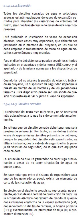

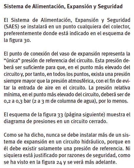

Segun el rite,cada generador de calor necesita su sistema de seguridad independiente. Por lo tanto cadagenerador lleva su expansion. En el caso de leña es aconseejable vaso de expansion abierto,para lo cual se deben de separar los circuitos. El calculo es sencillo,elige uno que cubra la potencia de la hidro,segun el fabricante y la bomba una que mueva el caudal yvenza la perdida de carga del intercambiador y la hidro. La otra bomba debera vencer la perdida del circuito y del intercambiador. Lleva esta ultima hasta la caldera y coloca valvulas antirretorno. Casi todos los fabricantes de chimeneas venden kits ya montados para circuitos abiertos y cerrados. Por ejemplo mira en Edilkamin o Lacunza entre otros. Suerte y piensa que lo mejor es ir a un buen instalador,en los foros te encuentras de todo

Buenas tardes jroman:
Te copio lo que dice el rite, no digo lo que dice y dejo la duda al usuario de quien tendra la razón, ademas de la respuesta a algunas cosas que dices que cuando las he leido me ha sorprendido:
Archivo adjunto 10895
Archivo adjunto 10896
Por lo tanto yo aporto lo que dice el rite, y no es exactamente lo que tu comentas, es mas queda demostrado todo lo contrario que tu argumentas, dice que se pueden instalar varias calderas con un solo sistema de seguridad, logicamente si colocamos uno en cada caldera mejor, pero un solo deposito de expansión, y este debe de ser cerrado.
Pero yo en esto te puedo hasta dar la razon a ti y quitarsela al rite, si se coloca un deposito de expansión abierto con llenado de augua automatica seria mejor, pero no mucho mejor.
