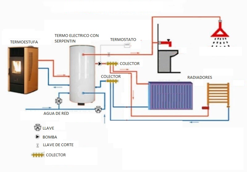

    Hola un saludo a todos,
    Tengo una termoestufa de pellets instalada con circuito de radiadores, el caso es que el termo electrico que tengo para ACS ha muerto y he visto este
    Ariston PRO TD 80 VTD - Termos Electricos y Acumuladores - solotermos.es Madrid - venta e
    Mi duda es sobre como podria instalarlo en el circuito de calefacción, he pensado que hacerlo segun este esquema que adjunto, pero me gustaría saber si es correcto o no.
    Gracias a todos.
    Miniaturas adjuntadas Miniaturas adjuntadas Termo eléctrico con serpentín-instalacion-calefaccion-pueblo.jpg

    No puedo ver el esquema,pero deberias montarlo con valvula de tres vias a la salida de la hidro con prioridad al termo,pero con el paso en reposo a la calef. En cuanto al termo te digo lo mismo que a Martita se puede quedar pequeño. Un saludo

    Hola jroman, muchas gracias por responder, entiendo por lo que me dices que debo llevar el tubo de salida de la estufa al termo y a la entrada del termo poner la valvula de tres vias para que una vez alcance temperatura el termo cierre la entrada al termo y abra al circuito de radiadores.
    Entonces el retorno de los radiadores tambien debe pasar por el termo antes de volver a la estufa?
    Podrias decirme que tipo de valvula de tres vias necesitaria?
    Habría problema en instalarlo como un radiador mas?
    Muchas gracias de nuevo.

    La valvula una cualquoera de tres vias de resorte. Si lo colocas como un radiador mas enfriaras el tanque en los arranques y perderas potencia de calentamiento. Valvula a la salida de la caldera y retorno del termo directo a la caldera.

    Hola, la valvula de tres vias para el termo seria igual que la anticondensación que va entre la salida y retorno de la caldera?

    No despues de esa tienes que poner una diversora electrica que vuelve por muelle y la activa el tetmostato del termo,elige una con micro y lo usas para arrancar la caldera el precio de una tipo honeywell ronda los 60€

    perdona mi ignorancia, como conecto la valvula diversora al termostato del termo, lleva la valvula un termostato que se pone en el termo?
    Sin querer abusar de tu ayuda, podrias decirme un modelo concreto de valvula ?

    Mirando el termo que has visto,no te vale,tienes que elegir uno que tenga serpentin,osea un interacumulador,con resistencia. Estos acum tienen de serie un interruptor invierno verano y salida para arranque de bomba o electrovalvula. En cuanto a la valvula todas las de este tipo son parecidas pero cogela con micro para poder dar la orden a la maquina. Me imagino que la caldera la enciendes con un termostato externo a la caldera que es donde conectaras el micro de la valvula.

    Para producir ACS deberías instalar un interacumulador a poder ser con apoyo con resistencia eléctrica para los meses de verano.
    El retorno debería hacerse al ACS con bomba de circulación y válvula de 3 vías.
    El circuito hasta acumulador es un circuito primario. Y el de calefacción es un circuito cerrado.
    La válvula de tres vías debe identificar el servicio que debe otorgar antes del acumulador o el circuito de calefacción.
    La bomba de circulación debe ir antes de acumulador y controla la temperatura de retorno que llegue a unos 50ºC aislando bién el circuito de ACS. La capacidad del acumulador lo veo pequeño, prueba con 120-150l, dependiendo de los usuarios y/o baños.
    ¿Has pensado producir ACS con una bomba de calor en lugar de un acumulador? Te lo aconsejo mucho. Tienes bombas de calor de la misma casa Ariston por el precio de un interacumulador ahorrando mucho en ACS, lo puedes rentabilizar en 2/3 años y puedes olvidarte de los anteriores accesorios funcionando de manera independiente. Funcionar ACS con biomasa en mi opinión NO es buena idea.

    Para empezar,que hidro tienes,que potencia,como la regulas(con termostato de ambiente y programa o la misma hidro). Despues tienes valvula de aumento de temperatura,estan lejos el termo de la hidro,tienes posibilidad de pasar dos tubos de 18 del termo a la hidro. En cuanto a la idea de calentar el termo en discriminacion me parece buena idea,aunque para dos personas yo hubiera elegido uno de 150 litros solo electrico y te evitabas todo lo demas. El gasto electrico en horas valle es menor que el encendido y mantenimiento que el pellet. Un saludo

    Hola jroman, la hidro es una lasian Bely de 15kw,
    la regulo con termostato ambiente pero tambien puedo regular la temperatura del agua.
    tengo una valvula de tres vias de aumento de temperatura del retorno,
    El termo queda cerca de la hidro y si tengo la posibilidad de pasar los dos tubos del serpentin del termo directos a la hidro.
    No he puesto uno de 150 litros porque no entraba en el hueco donde tiene que ir el termo.
    Muchas gracias por tu ayuda. Un saludo.

    Vale,primero enterate si el termo tiene un termostato para activar el serpentin(con el daras corriente a la elctrovalvula),si no tendras que colocar un termostato de inmetsion em el acumulador.Vete buscando una elevtrovavula de tres vias de una pulgada con micro(el micro es como un interruptor),este lo conectas al mismo sitio que el termostato de ambiente. En la salida de la hidro,despues de la valvula de aumento pones la valvula (parte del medio,marcs AB),la salida a los radiadores sera la que tiene paso sin corriente y la otra al ida del termo.El retorno del termo directo a la valv de aumento. Hala ya tienes deberes mañana segunda parte. Solo quedan tres partes

    El termo creo que no tiene termostato para serpentin entoncestendre que colocar el termostato de inmersion, pero no se como conectarlo al termo.
    He encontrado esta valvula de tres vias con micro, crees que vale?
    Válvulas de zona motorizadas 2 y 3 vias de paso total con micro de 1/2" hasta 2" - - Soluciones geotérmicas - Decovi SL la 230 vac de 3 vias.
    El micro de la valvula lo tengo que conectar al mismo sitio que el termostato ambiente? el termostato ambiente lo tengo conectado a la hidroestufa.¿?
    Vale a ver si me entero, entiendo que despues de la valvula de aumento de retorno de la hidro, en el tubo de ida a radiadores tengo que conectar la valvula de tres vias con micro, (la entrada del medio) cuando no le llegue corriente a la valvula el agua ira a radiadores y cuando tenga corriente el agua ira al termo.
    Perdona mi ignorancia. muchas gracias por tu ayuda!

    Por lo que veo se trata de un termo eléctrico convencional. Por la función que tiene, veo que reconoce el agua pre-calentada (modulante), con lo que deberá tener 4 tomas. La conexión es muy sencilla, salida de ACS de caldera a termo eléctrico, y del termo a consumo humano. Mira que la estufa tenga bomba de circulación para ACS (suelen llevar las hidro y mas las estufas Lasian), si no deberás colocarlo en la salida de estufa.

    Mira este enlace para la valvula de tres vias,en el esquema de abajo a la derecha tienes algo parecido a lo que tienes que montar http://www.temperclima.es/downloads/...0de%20Zona.pdf .La valvula que encontraste tambien vale aunque es demasiado.Te mando esquema hidrualico que yo montaria. Te preparare un esquema electrico sencillo para el mando de la hidro. Intenta que te digan que potencia tiene el intercambiador del termo ya que tu hidro en potencia 1 te dara aproximadamente 4,8 kw de los cuales 3,2 iran al termo y 1,4 al ambiente. Para calentar 80 litros de agua de 12º a 60º necesitaras unos 4,5 kw, luego la potencia de intercambio del termo deberia ser por lo menos de 4,5 kw. La instalación la haras tu o un instalador para intentar hablar el mismo idioma?

    Jroman el esquema que has hecho me viene de maravilla me deja muy claro como hacer la instalación, que la hare yo mismo.
    No se donde puedo averiguar la potencia del intercambiador del termo, en las instrucciones no dice mas que el consumo electrico.
    Te agradezco mucho que me envies el esquema electrico para la instalación y toda la ayuda que me estas prestando.

    Perdona por la tardanza,gracias a dios mucho curro. Te envio esquema si tienes dudas escribe. De todas formas cuando lo instales piensa en las inercias de encendido y apagado de la caldera a la hora de funcionar ya que tu termo tiene muy poca capacidad.
