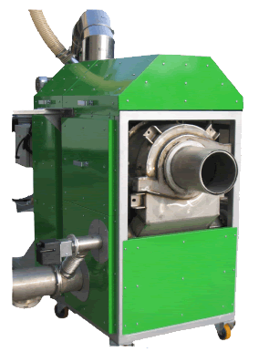

    Predeterminado Quemador biomasa "Sin ceniza" ¿Alguien lo conoce?
    Hola, estaba curioseando sobre el quemador termocabi, que ademas estuvo en la feria de valladolid, en el que tiene como una especie de ciclón o algo que decanta las cenizas a la salida del quemador y dicen que el 90-95% de las cenizas se quedan ahi y no entran a la caldera!
    Eneragro - Quemadores Biomasa - Fabricas Pellets - Quemadores Pellets - Agripellets
    Nombre:  termocabi.gif
Visitas: 433
Tamaño: 35,1 KB
    Alguien conoce estos quemadores? su funcionamiento? Si existe algún fabricante más? No encuentro nada por internet...
    Parecen muy interesantes para grandes instalaciones.

    Predeterminado Re: Quemador biomasa "Sin ceniza" ¿Alguien lo conoce?
    Hola, gracias por responder, pero no, no me refiero a calderas con limpieza que las conozco.
    En valladolid en la feria la empresa Eneragro tenia un quemador de la marca Termocabi, los tipicos quemadores para adaptar en calderas de gasoil. En este caso era un quemador de 1000Kw y en la salida del cuerpo del quemador, donde saldria la llama, tenia otro elemento mas el cual dicen que decanta las cenizas en suspension y que ensucian la caldera, llegando a quitar el 90% de cenizas.
    Si eso es verdad es tremendo para adaptar en instalaciones y alargar los tiempos de mantenimiento. Pero no encuentro nada de eso en internet.
    Cita Iniciado por manuelpc Ver mensaje
    Y donde va a parar ese 90% de ceniza?
    me contesto:
    La nueva generación de quemadores Llama Verde - sin cenizas - pueden emplear no solo biomasa en formato pellets, sino también otros materiales con tal de que tengan un calibre de 10-20 mm, con una densidad > 0,5 kg/dm3 y con humedad máxima del 15%.
    La extracción de las cenizas se realiza mediante un sistema de tres sinfines (dos horizontales y uno inclinado). Los dos sinfines horizontales llevan fuera del quemador cenizas que se distinguen por tamaño y peso: las más pesadas que caen por gravedad directamente a la tolva de recogida y aquellas que siguen en suspensión en el aire y posteriormente recolectadas en la parte terminal de la boca.
    Las cenizas que caen por gravedad en la tolva son las retiradas de la parrilla, situada dentro del quemador, mediante la limpieza mecánica y automática con aire comprimido; las cenizas más finas, se canalizan junto con las cenizas más gruesas para luego ser transportadas con el sinfín inclinado y recogidas para su eliminación.
    Vamos, yo entiendo que se trata de un sistema de recogida de ceniza mecanico y que un 10% queda en el cuerpo de la cadera. O sea, una arducia comercial mas.
    Saludos,
    Como comenta el compañero, es imposible que las cenizas se evaporen o desaparezcan, pero sí un sistema automático de limpieza y con gran capacidad de acumulación.
