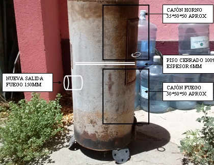

    Buenas tardes foreros. En Argentina es entrado Enero, y me he puesto nuevamente a considerar cómo resolver el tema del frío en la casa en la que vivimos por ahora, la cual recuerdo a uds. es de unos 180m2, cuyos ambientes principales son un comedor de 7*6*2.6, y dos habitaciones de 6*6*2.6, paredes de adobe, mal aislada.
    El punto principal es la imposibilidad de comprar material refractario para hacer la estufa rusa como existe en cualquier plano o proyecto incluso de los de aquí del foro. Resumen: CERO peso .
    Hago un replanteo de lo que SI tenemos: una salamandra mal hecha que puedo hacer modificar, ya verán un croquis de cómo sería esto, y unos 120 adoquines de adobe, los cuales puedo pasar por mortero y re mezclar para su re utilización. Y mucha, pero mucha tierra del lugar.

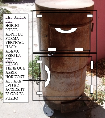

    Lo que quiero poner a su consideración es un croquis a mano alzada, en el que se podrá apreciar la conformación de los canales internos hechos de adobe y de algún material que aun no defino - pudiera ser chapa de 5mm encastrada en el adobe antes de que éste se seque - y un par de fotos de la salamandra con las indicaciones de las modificaciones.
    La salamandra tiene de pie sin las patas 98cm, 40cm de diámetro, y una salida de 150mm.
    Nombre:  1.jpg
Visitas: 8275
Tamaño: 137,9 KB Nombre:  2.jpg
Visitas: 7521
Tamaño: 127,0 KB Nombre:  3.jpg
Visitas: 4618
Tamaño: 96,3 KB
    Esta construcción iría al medio del salón comedor, pero no cerca de la puerta sino a 6 metros, pegada a la pared del medio donde esta la entrada a una de las habitaciones.
    He leído mucho acerca de las propiedades como masa térmica de la tierra, barro y adobe, y es por ello que considero que esto podría ser viable. Lo que desconozco es qué capacidad térmica me rendirá, el ambiente del comedor tiene 110m2, y la construcción de la parte de barro donde se ven los canales de humos tendría unos 60cm * 90cm de alto.
    Aguardo comentarios...y gracias a tod@s.

    Para lo de mejorar la masa térmica; mucha gente utiliza con exito piedras, que al tener mas densidad que el barro acumulan mas calor: con el barro sujetas la masa de piedras y barro.
    No termino de entender el esquema, ¿quieres utilizar la salamandra como hogar tal cual y luego acumular residual en los canales de barro?
    Si pretendes esto si puedes hacer algo pero no te sirve para toda la casa, desde luego.
    Si te he entendido mal y pretendes envolver en barro TAMBIÉN la salamandra te dará mas problemas porque para alcanzar una temperatura eficiente antes debe calentarse bastante la masa debarro que rodea lasalamandra. En este caso te vuelvo arecomendar la rocket: unos pocod refractarios y aislamiento consiguen una gran eficiencia.
    Si pretendes los primero quizas te pueda dar alguna indicación. Intenta definir las horas que quieres que radie calor y los metros de conducto. Solo te servirá para una parte pero al menos será muy barata.
    ¿Te interesa calentar algo de agua?
    Según mis cálculos a bote pronto, tu salamandra tiene una superficie de 1,3 m2 por 4 kw por m2 = 5 kw o 5,5, no más. Y tienes que pensar cuanta leña te puede gastar por hora a máxima potencia para ver que podríamos hacer

    Hola Pivo, gracias como siempre. Si, pretendo hace una especie de camisa sobre la mitad de la salamandra - no toda - cubriendo incluso el tramo de caño que saldrá directamente desde el zigzag de barro. Comentario: no llevaría tubería de ninguna clase!, todo el pasadizo es de barro - aunque puede que con lo que sugieres use alguna piedra caliza para captar más calor de los gases. Ahora, si esto perjudicará la estructura, me lo dices y veo cómo lo evito.
    Verdaderamente estoy renunciando a la posibilidad de dar más calor más allá de la sala de estar; queda una pequeña posibilidad pero que solo cubriría un metro2 de una pared mucho mayor - es de adobe - y es romper esa pared para que forme parte de la estructura zigzag. Espero se entienda... respecto de lo del agua, es interesante, pero NO, simplemente porque estamos como a 6 metros de la cocina y otros tantos del baño. Espero comentario tuyo. Gracias!!
    Vuelvo...con tu cuenta me da unas pobres 4000 calorías...estoy a 2000 del ideal para este sitio. Tendría que considerar ampliar la caja de zigzag? daría resultado es decir con el fuego suficiente TODA la masa térmica llevará la inercia?. Cuando el frío arremete tenemos unas 16 horas de helada.

    Si no quieres hacer una rocket grande, y quieres aprovechar la salamandra, debes aprovechar al máximo lo que te da ésta; esos 5-5,5 Kw en funcion de su relación superficie potencia.
    La masa térmica por donde hagas un recorrido de humos te dará otro pequeño rendimiento adicional en función de la masa y superficie del adobe, de modo que a las dos horas sumarias los 5,5 de la estufa mas 1-1,5 kw adicionales de la masa de adobe. Este, si lo haces de un espesor suficiente radiaria suavente (de 1,5 a 0,5 kw) esas horas, pero en el momento en que se apagara el fuego de la salamandra solo contarías con esos 1,5-0,5 kw. Pero tendrias un respaldo caliente donde apoyar/sentar a los biños y tu durante horas.
    Si la salamandra tiene mas potencia que lo que he calculado asi a botepronto, el calor residual de la masa de adobe seria proporcionalmente
    mayor. El humo sale de la salamandra a 200-250 C como mucho. En una rocket, como esta bien aislado entra en la masa termica a una temperatura superior.
    Sigues teniendo que usar la estufa en modo casi continuo.
    Si quisieras hacer una rusa en Adobe que te diera 6 kw en modo continuo tendría que tener un peso enorme: el adobe tiene uno rendimiento de unos 416 wh/m3, o en kg 0,28 wh/kg.
    Te recomiendo la rocket. Pero si quires hacer eso consigues algo mas de rendimiento que con la salamandra sola y el confort de uns pared caliente en vuestras espaldas (sin quemar).
    Debes además hacer dos gas slot o gasschlitz en el esquema que tienes.
    Resumiendo, mejorarían las prestaciones algo. Y tendrías un confort extra, pero el fuego seria continuo casi.
