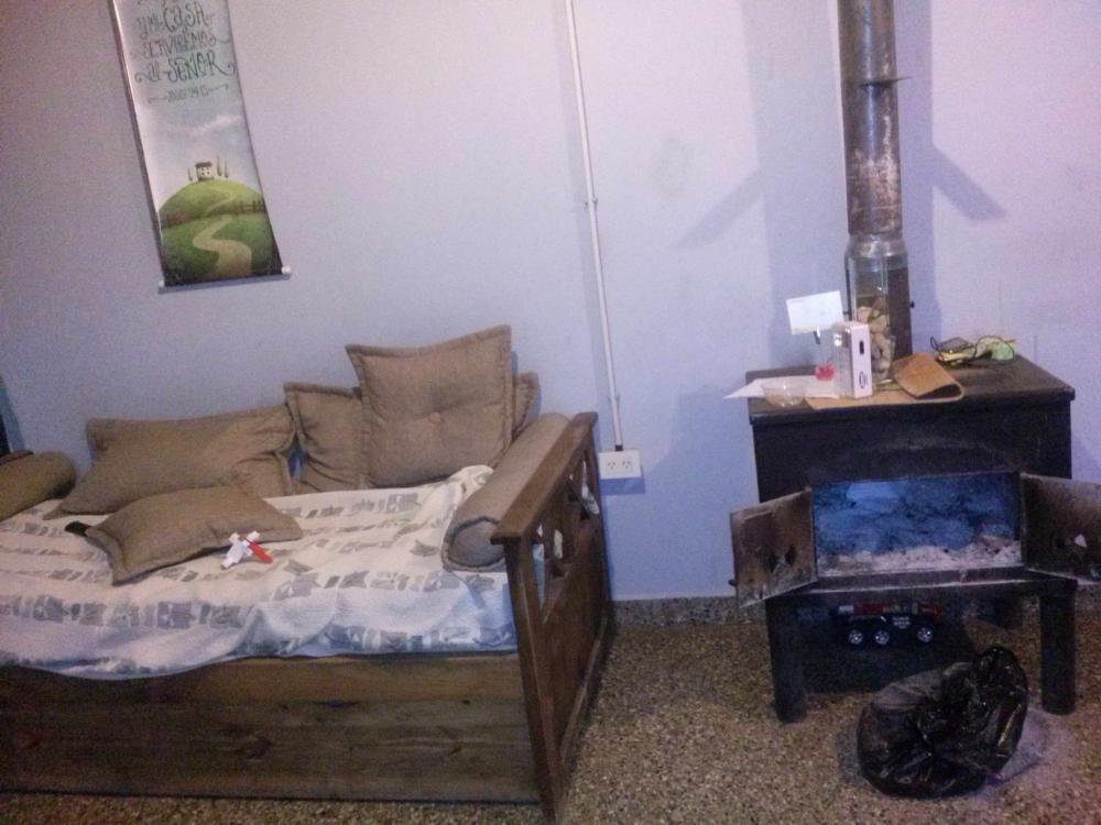

    Conseguimos que nos vendieran esta estufa:
    Ñuke

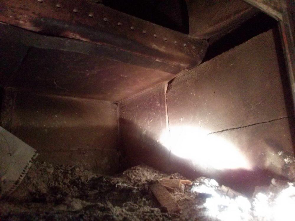

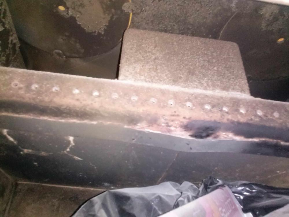

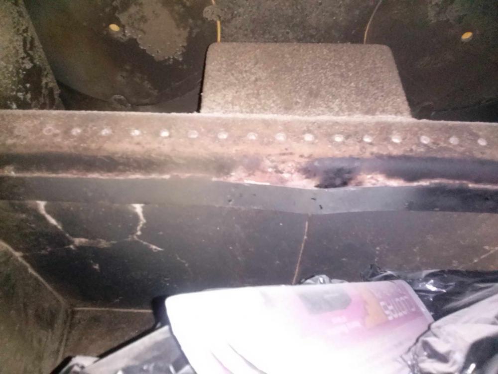

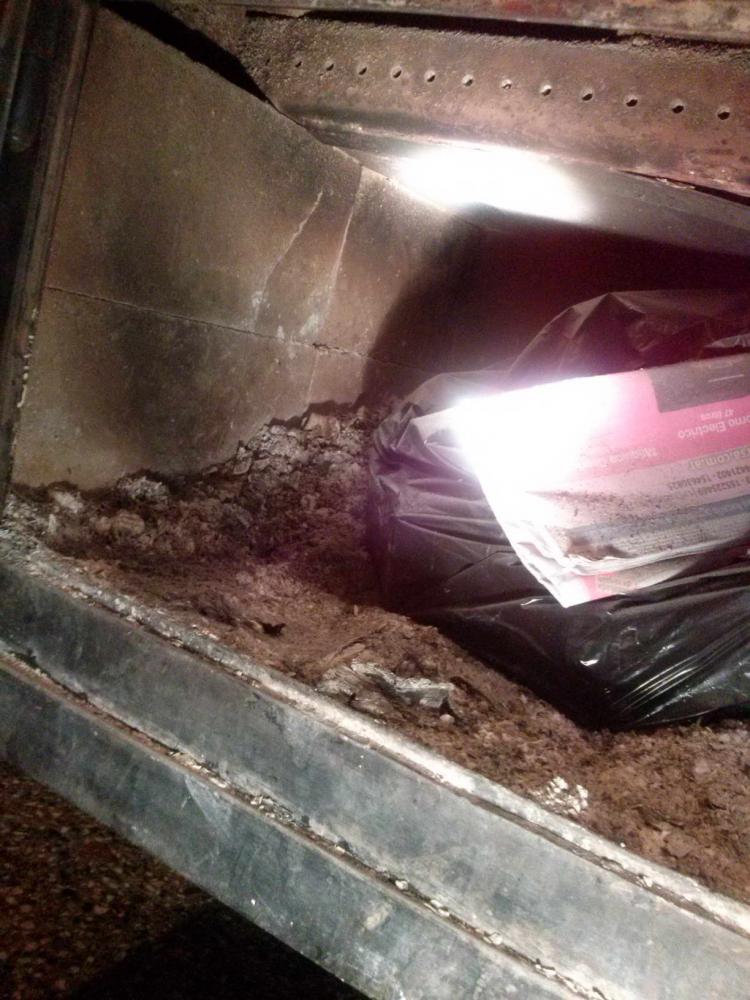

    A tener en cuenta: está usada. El 1º fuego se nota que la han sobrecargado porque el material ha hecho un poco de panza hacia arriba y hacia afuera, lo cual, creo, tuvo que ver que no nos rindiera las 15000kcal que promete el modelo, además de haber usado mucha leña húmeda, que era lo que había..
    Tiene algunos ladrillos refractarios rotos, como son una medida especial, pienso unirlos con arcilla refractaria. La lana de roca que cierra las juntas de la tapa superior no existe...usaré más arcilla para hacer un cordón de pasta por donde no salga el humo.
    Ahora bien...Pivo, Quijano, la salida vertical la quiero aprovechar para llevar los humos - esta es doble combustión tiene una cámara superior donde se queman los gases primarios, y entradas secundarias de aire - a...¿?¿? qué les parece?
    un banco de calor relleno de piedras? o algun zigzag tipo rusa en la parte superior, o de costado?.
    Creo yo que un banco sería mejor, pero me pregunto qué calor entregará la tubería. En este caso no haría falta que le haga ductos de limpieza verdad? digo, la combustión sería mucho más limpia ya que quema en la cámara de la estufa sobre los refractarios, y no tiene el sistema "J" de la rocket....
    Este tipo de estufas tengo entendido, funcionan bien con leña pesada, por lo que estaría perdiendo la ventaja de la rocket que se alimenta con basura. O se podría "inventar" un sistema interno tipo rocket? Qué dicen?.
    me pregunto si de alguna forma pudiera agregarle el barril de la rocket, si aun no llegandole directamente los gases podría lograr la eficiencia de ese sistema.
    Sugerencias al respecto?. Gracias foreros!
    Última edición por vmspinardi; 22/01/2014 a las 20:46

    Es muy buen modelo; puedes cocinar, hornear y creo tiene un serpentin para agua caliente sanitaria, además efectivamente es de doble combustión. Hace años hable con Pablo Araiwa para ver si me la podía mandar aquí al otro lado del charco, pero con los refractarios, puertas y demás era fastidiado así que lo dejamos.
    Y me gustaba de verdad, por precio, sencillez y eficacia. Espero que te de buen rendimiento.
    Yo en tu caso haría un banco caliente con tubos y barro y piedra. Diseñaria una T (puesta de lado, tumbada) de modo que pudiera elegir un tiro directo al principio y un recorrido largo por el banco una vez caliente. Las válvulas o trampillas de limpieza se hacen con el mismo sistema de tubo: imaginemos la parte en que gira; pues al codo le pones una T ciega, por ella limpiaras quitando la
    tapita. Bueno, si encuentro un ordenador decente te colgaré unos dibujos
    La longitud del tubo depende de la temperatura de salida de los gases. Informate y no temeras tanto el invierno austral, que llegará, por mucho calor que tengas ahora.
    A ver si tienes suerte y está en buen estado de uso.

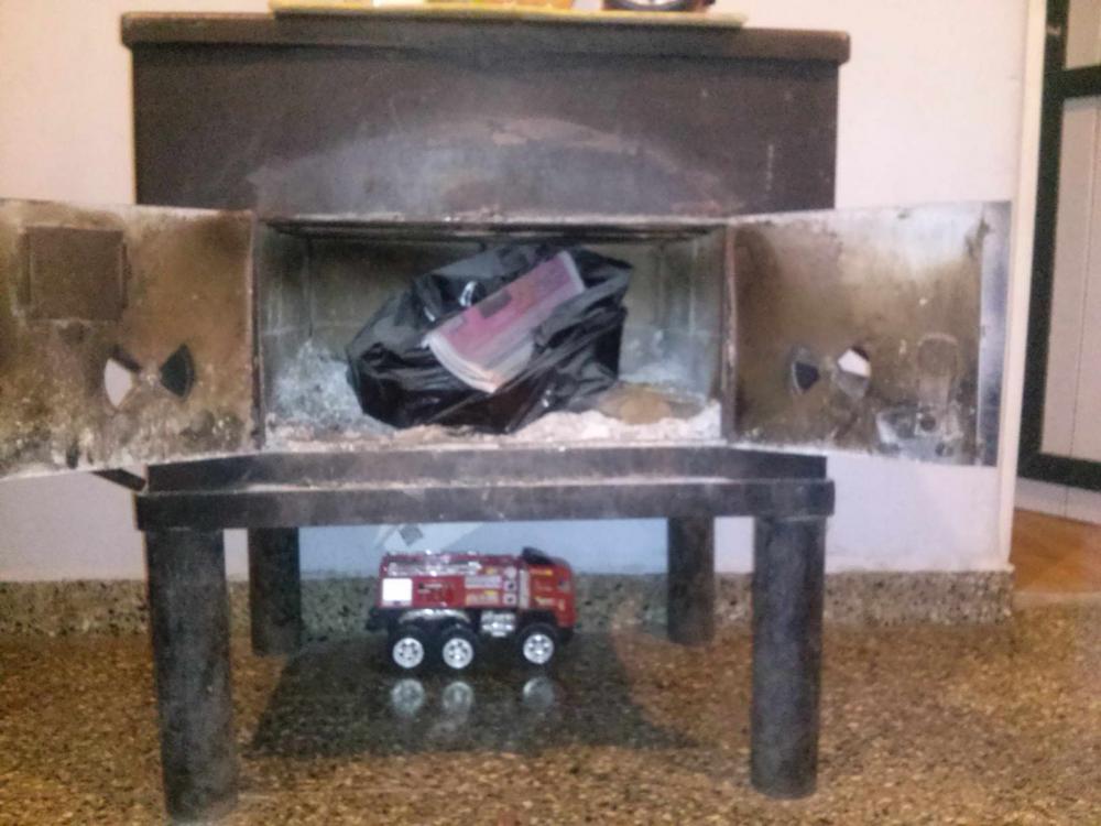

    Mañana cuelgo fotos de la estufa en si, y del lugar donde se encuentra. Es perfecto para hacerle un banco. Yo no se que precio tiene pero pensaba en adquirir ese caño arrugado que viene tipo manguera, para desmontarlo cuando sea preciso, en vez de trampas para la ceniza. Lo unico de malo sería sacarle la piedra de rio con la que pienso recubrirlo....por ahora solo ideas...
  13. #38
    vmspinardi está desconectado Forero
    ago 2013
    Argentina
    30
    Predeterminado Re: Proyecto híbrido estufa rusa/salamandra/adobe

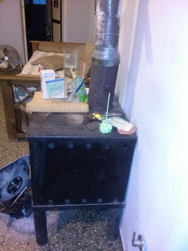

    Aqui subo fotos del "monstruo" Ñuke que tenemos en casa, su disposición en el comedor, su estado general - se aprecian los ladrillos refractarios rotos, la "panza" que tiene el canalizador de aire frio secundario, las roturas en los refractarios de la 2º cámara de combustion e incluso, en la foto de frente se nota cómo el calor le ha dado otro color donde les comenté que hizo una "panza" hacia afuera por exceso de calor.
    Asi como se ve proyecto salir directamente a un banco de calor por la salida de 6" de la Ñuke, probablemente utilizaría manguera corrugada DENTRO del banco, pero llegaría al borde de la construcción del mismo - donde ahora se ve la cabeza del sillón cama - con cañería común de zinc haciendo como una "S" desde la salida directa de la estufa hasta la salida de humos. Entonces...pienso que haciendo un piso de barro y recubriendo la manguera con piedra de rio, podré lograr la masa térmica buscada.
    De esta forma podría, una vez por semana, retirar completa la manguera para limpiarla de hollín; de todas formas creo que esta estufa crea mucho menos creosota y hollín ya que tiene esta segunda cámara de combustión.
    Qué consideran de esto? algo mejor?. Aquí las fotos

    Perdón, acabo de ver un video en Youtube donde al caño de salida de humos ( directo, vertical ) el tipo le agregó "flejes" o aletas, casi con seguridad de aluminio, además de un ventilador empujando la corriente de calor hacia afuera. Alguien ha probado algo asi?.

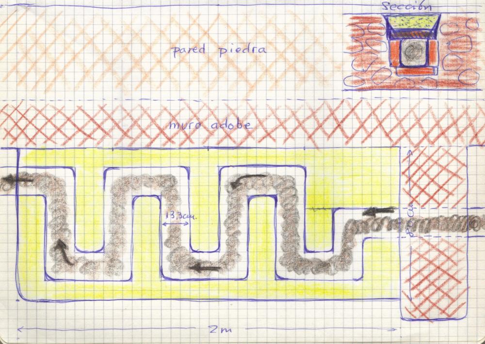

    Yo no puedo aportar mucho pero sí que se me plantea una duda respecto a lo que dices de utilizarla para calentar un banco; no sé si eso será posible, pues me imagino que está pensada para que el humo salga directamente por la chimenea vertical. ¿Será capaz esa estufa de impulsar el humo desde la salida de humos, a través de conductos horizontales y/o en zigzag como una rocket? Seguramente tendrías que ver algún sistema de encerrar la estufa y aislarla; pero eso es posible que plantee algunos problemas técnicos: ¿aguantará la temperatura que se alcance al estar aislada?
    No sé que opinará Pivo de todo esto, pues es el que más sabe de este asunto.
    Otra cosa: creo que lo de limpiarlo todas las semanas seguramente sea excesivo, pero ya irás viendo.
    Yo por mi parte estoy empezando a estudiar los modelos de la rocket; en primer lugar el de el libro de Ianto Evans. El modelo del vídeo que pusiste me parece muy interesante, sobre todo por las entradas de aire secundario, que me parecen fundamentales.
    Mi idea es hacer pasar el aire caliente a través de un "sofá cama" de piedras, adobes y barro de 2m x 0,80m x unos 40/45 cm de alto (la medidas que da el libro), por medio de un "serpentín" de obra (según esquema). Lo haría con piedras, adobes y barro; el serpentín quizás con ladrillos. La parte de arriba del conducto iría tapada con algún material que se pueda quitar fácilmente: ladrillos, tejas, ..., sellado con barro y rellenando el hueco hasta arriba con arena, por ejemplo, de forma que toda esta parte se pueda quitar fácilmente para hacer la limpieza.
    La otra opción sería hacerlo con tubos como dice Pivo. No sé si más fácil de hacer, pero más caro y con mayor peligro de fugas de humo (trampillas de limpieza), aunque, lógicamente, si se hace bien, no tiene por qué.
    El lugar de la rocket sería donde tengo ahora la del INTA (a la derecha del esquema), aprovechando la salida de la chimenea para toma de aire desde el exterior, de forma que únicamente hubiera comunicación entre la entrada de la estufa y el interior al alimentar el fuego.
    Finalmente saldría a través de una pared (izquierda del esquema) a otra estancia (no habitada), desde donde saldría la chimenea vertical.
    Todo, siguiendo, en principio, las indicaciones del libro citado, con algunas modificaciones en lo que es la estufa, como aire secundario, etc.; todo lo que vaya surgiendo que considere como mejora. En principio, el modelo del vídeo me parece mejor.
    Luego tendría que diseñar la boca de alimentación y su unión con la entrada de aire desde el techo.
    De esta forma se evita que pueda haber fugas de gases al interior, siempre que todos los conductos estén bien sellados.
    No sé qué opinareis de esto.
    El tamaño de la rocket: el de 15cm de diámetro de la cámara de combustión secundaria creo que sería más que suficiente.
    Tenía dudas sobre si tomando aire desde el techo, no iría el humo hacia atrás, hacia esa parte, pero me parece que en el libro habla de algo de eso también. ¿Tú que opinas, Pivo?

    Cuestiones que van quedando en el camino... :
    La salida de la Ñuke es de 6", tiene un caño corto de 50cm aprox con mariposa para el tiro de aire. La cañería para el banco conviene sacarla directamente de la estufa sin pasar por el caño de salida de la Ñuke, el cual se puede retirar completamente?. Conviene hacerlo en reducción a 5" en algún momento del tramo?. En teoría la manguera que voy a usar va a tener un recorrido de cerca de 5 metros...
    Los refractarios lastimados, conviene que los repare haciendo alguna masa de mortero?.
    Han visto la idea de adosarle un caño con ventilador para aprovechar el aire caliente del acero superficial?. Tengo otro hilo el el foro respecto a eso. Abrazo!!

    Puedes poner un codo a 90 grados en la salida de la ñuke
