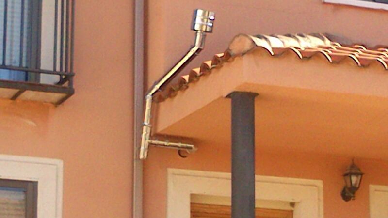

    Estufa de pellets por tiro de chimenea-poli.jpg Chapuza
    Esto es un tubo "doblecapa" artesano, ja ja ja

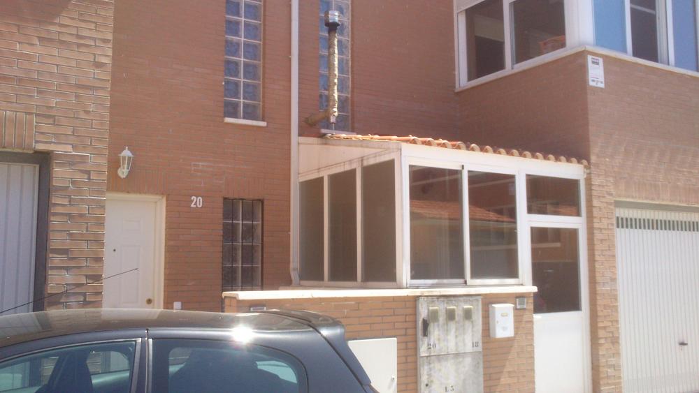

    Estufa de pellets por tiro de chimenea-raul.jpg OTRA CHIMENEA
    Y esto, una salida de humos abstracta

    ¡Ojo ojo, lo que se ve por ahí!
