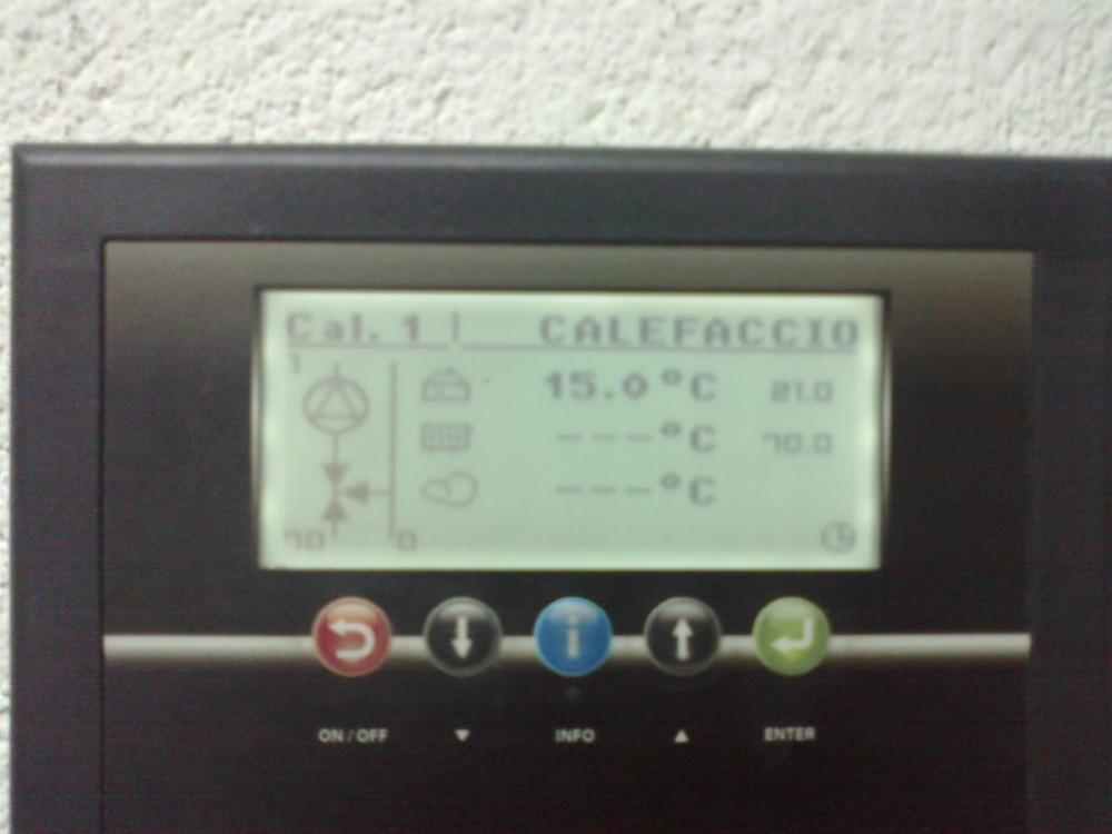

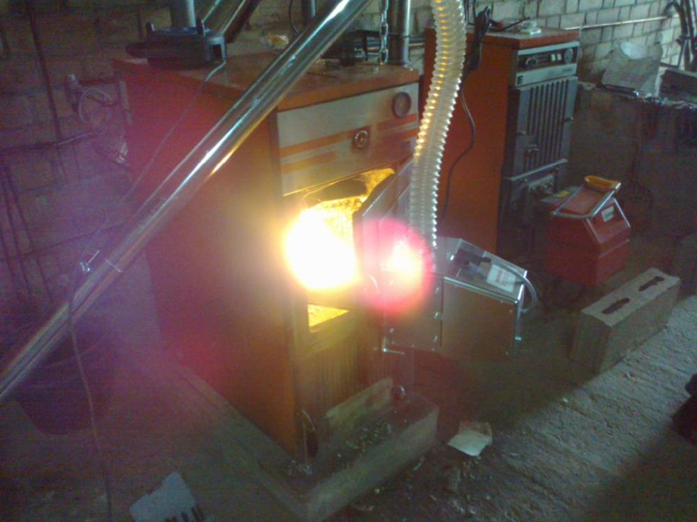

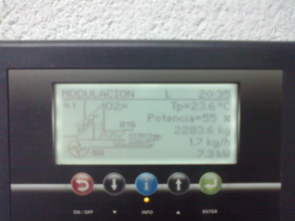

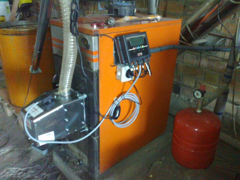

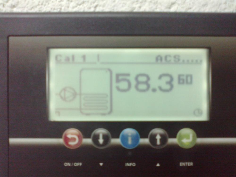

    Un ejemplo por si te es de ayuda:
    Quemador pellas X en caldera NM30. Controla la instalación integral: Con el termostato ambiente controla la calefacción, ACS con programación horaria (diurna, temperatura confort y nocturna, temperatura economica). Solo se necesita el "hierro". Todo lo demás se maneja con el control.
    No es necesario tanque de inercia. Modula perfectamente para dar la potencia necesaria según necesidad. Supongo que con el ferroli se podrá hacer algo parecido..quemador de biomasa-26kw-ferroli-nm30.jpgquemador de biomasa-27052013593.jpgquemador de biomasa-control-quemador-1.jpgquemador de biomasa-control-quemador-2.jpgquemador de biomasa-control-quemador-3.jpg
