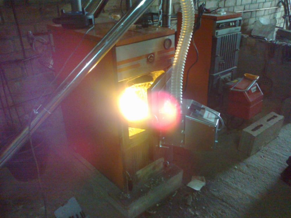

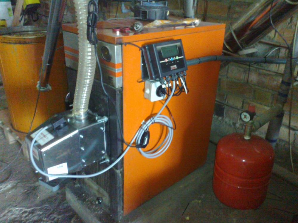

Buenos dias, llevo tiempo siguiendo este foro y nunca habia escrito nada, pero acabo de instalar un quemador ferroli sun P7, y mi pregunta es donde conectar el termostato, por que ma han dicho unos al quemador y otros a la bomba y no se que hacer.
segun que tipo de termostato que sea si es termostato general al quemador depende de como lo tengas puesto y la caldera que sea
tengo un termostato digital y la caldera es una ferroli MN30 de carbon y leña, acoplado un quemador ferroli sun p7

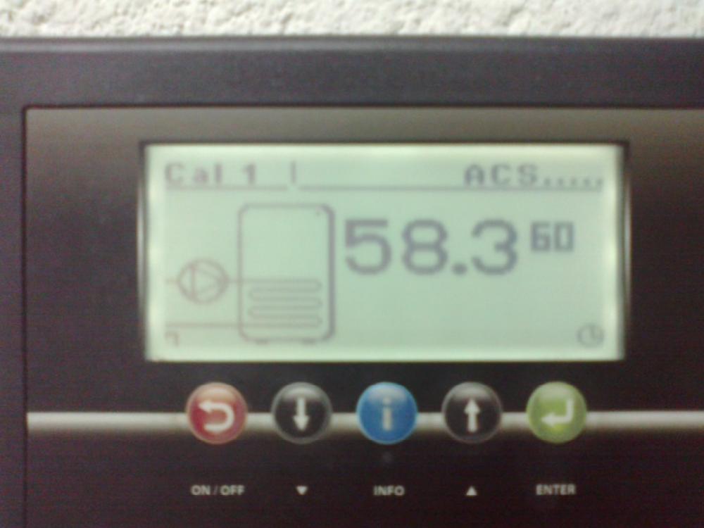

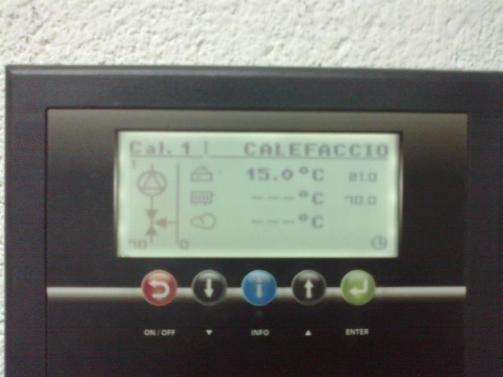

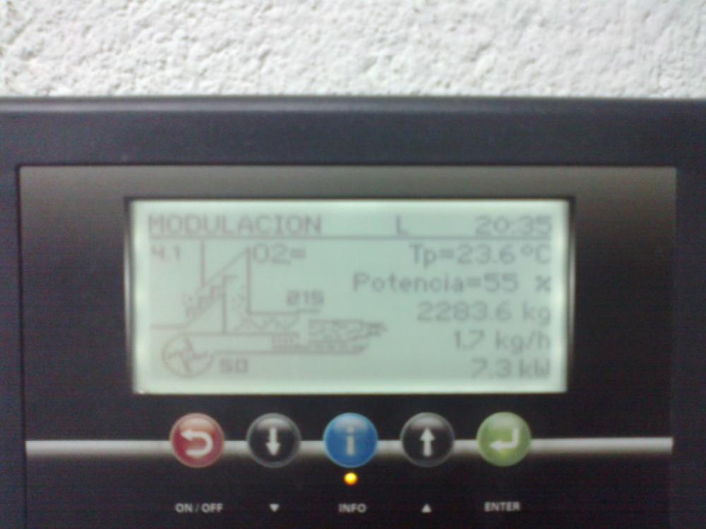

entonces tu problema seria si no me equivoco colocarle termostato ambiente a esa caldera la verdad que en biomasa eso es un pelin complicado sin un deposito de inercia colocado en la caldera se puede hacer tambien con una maniobra electrica y no se si tu quemador el sun P7 lleva la opcicon de colocarselo directamente se que el pellas x si lleva esa opcion en el cuadro de mandos
Un ejemplo por si te es de ayuda:
Quemador pellas X en caldera NM30. Controla la instalación integral: Con el termostato ambiente controla la calefacción, ACS con programación horaria (diurna, temperatura confort y nocturna, temperatura economica). Solo se necesita el "hierro". Todo lo demás se maneja con el control.
No es necesario tanque de inercia. Modula perfectamente para dar la potencia necesaria según necesidad. Supongo que con el ferroli se podrá hacer algo parecido..Archivo adjunto 8478Archivo adjunto 8479Archivo adjunto 8480Archivo adjunto 8481Archivo adjunto 8482
