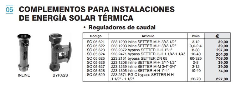

    El caudalimetro que mostraba el compañero mas atras, donde lo instalo concretamente?
    Mi instalacion en casa es de hierro dulce, y en la caldera y sala caldera es de PB.
    Existen para tubo PB?
    No deberia poner uno en ida y otro en retorno?
    Esto es insufrible.... no hago mas que echar leña a lo tonto, ya que NO calienta..
  15. #65
    roiginegre está desconectado Forero
    sep 2013
    Girona
    28
    Predeterminado Re: Retorno muy frío...¿causas?
    En principio da igual si lo pones en la ida o en el retorno. TE DARA EL MISMO VALOR. Otro tema es la temperatura, puede que si pones un caudalímetro de "chichinabo" en la ida: lo fundas. Yo te recomiendo que pongas uno de estos, son solares y si quieres regulan el caudal, los tengo en mi instalacion, son de SALVADOR ESCODA - que tienen tiendas por toda España. Ya me dirás.

    Buenas noches, coloca un caudalimetro que admita el caudal de la bomba. Perdona por la insistir, haz los cálculos o busca quien sepa y los haga. Cualquier modificación posterior tendrá fundamento y garantías.

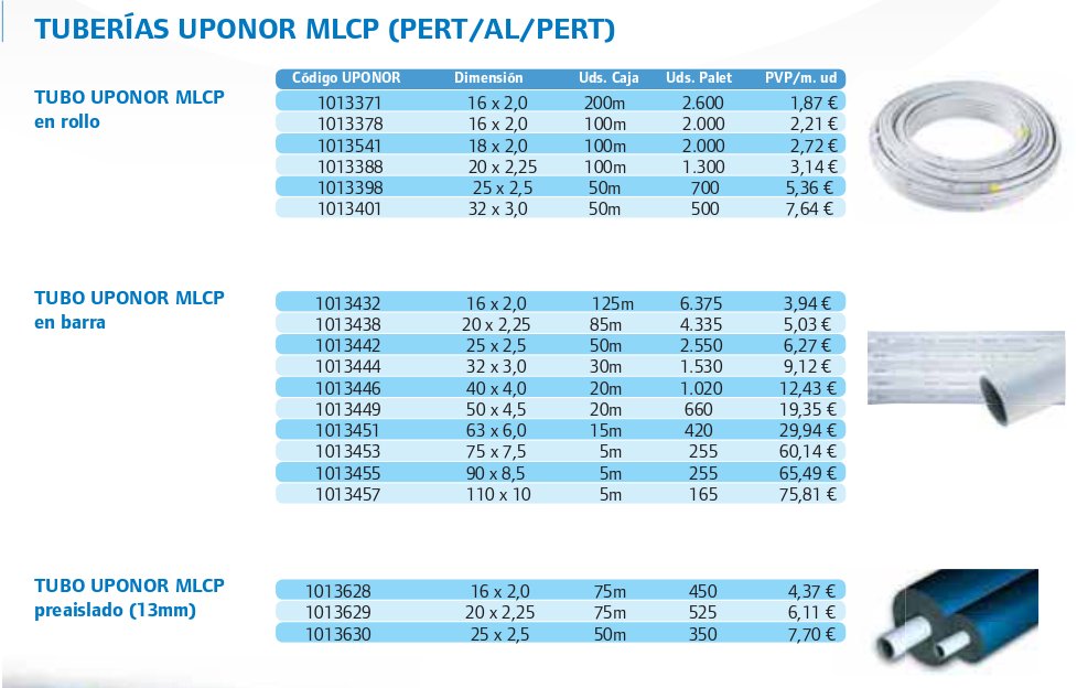

    Cita Iniciado por aarone Ver mensaje
    Los tubos van todos por el interior de casa y están bien aislados ya que es hierro dulce con doble forro de plástico protector.
    Siento decirlo, pero para mi eso no es un aislante, a no ser que este forro de plastico sea de al menos 10 milimetros de espesor. He visto el tubo en una foto que has enviado antes en este post y para mi eso es un tubo multicapa con alma metalica como los que fabrica Uponor. Por cierto, esta empresa tiene en su catalogo tubos con aislamiento preinstalado:
    http://www.comercialgoher.es/Tarifa/...pipeUponor.pdf
    pagina 2
    Si no usas un aislamiento similar al de la foto:
    No tienes el tubo aislado.

    Gracias por la respuesta.
    No se que tipo de tubo será, pero el plástico puedo quitarle con un cúter y dejar el hierro al aire siendo funcional completamente
